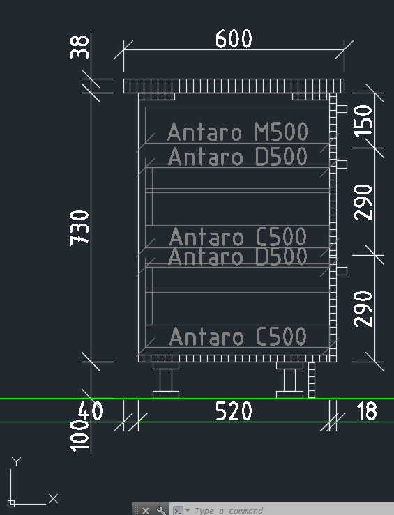

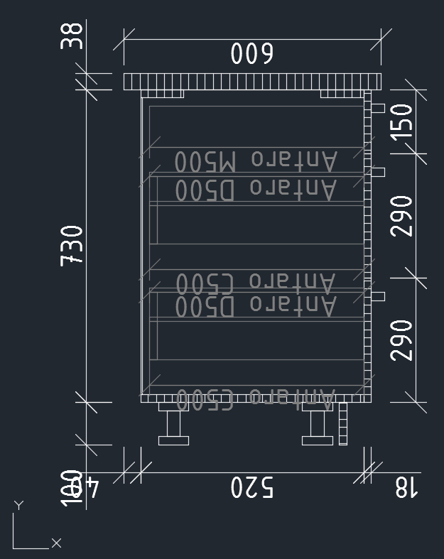

    <![CDATA[<strong>Autor:</strong> <a href="https://www.cadforum.cz/forum/member_profile.asp?PF=10644">mikeborecek</a><br /><strong>Předmět:</strong> 24845<br /><strong>Zasláno:</strong> 18.zář.2017 v 13:50<br /><br />Ďakujem, utilitka&nbsp;<span style="color: rgb51, 51, 51; font-family: Verdana, Arial, Helvetica; font-size: 10.6667px; : rgb246, 246, 246;">FixDimensions pomohla</span>]]>

    <![CDATA[<strong>Autor:</strong> <a href="https://www.cadforum.cz/forum/member_profile.asp?PF=10644">mikeborecek</a><br /><strong>Předmět:</strong> 24845<br /><strong>Zasláno:</strong> 18.zář.2017 v 13:49<br /><br />Osy v oboch výkresoch sú rovnako orientované<div><br></div>]]>

    <![CDATA[<strong>Autor:</strong> <a href="https://www.cadforum.cz/forum/member_profile.asp?PF=9">Vladimír Michl</a><br /><strong>Předmět:</strong> 24845<br /><strong>Zasláno:</strong> 14.zář.2017 v 14:23<br /><br />Možné příčiny (nejen u kót) a řešení:<div><a href="http://www.cadforum.cz/cadforum/proc-mam-ve-vykresu-text-vzhuru-nohama-tip7375">http://www.cadforum.cz/cadforum/proc-mam-ve-vykresu-text-vzhuru-nohama-tip7375</a></div>]]>

    <![CDATA[<strong>Autor:</strong> <a href="https://www.cadforum.cz/forum/member_profile.asp?PF=33">Mantlík</a><br /><strong>Předmět:</strong> 24845<br /><strong>Zasláno:</strong> 14.zář.2017 v 13:48<br /><br />Také existuje lispík CAD Studia - OTOC-KOTY.LSP , kterým se kóty dají otočit.<br><br>PS. NApadá mne, jestli jsem si ho z důvodu přehlednosti nepřejmenoval ...<br>]]>

    <![CDATA[<strong>Autor:</strong> <a href="https://www.cadforum.cz/forum/member_profile.asp?PF=34511">Mirda55</a><br /><strong>Předmět:</strong> 24845<br /><strong>Zasláno:</strong> 14.zář.2017 v 13:41<br /><br />Zřejmě to bude tím otáčením osy. Na druhém obrázku sice ukazatel XY vypadá orientovaný správně ale v průniku mu chybí čtvereček, takže je zřejmě nepoznatelně vychýlený vůči globálnímu XY a texty na kótách se pak překlopí na nechtěnou stranu.<br>Zkuste dát globální orientaci (USS, enter, G, enter) a vložit kótovaný výkres znovu.]]>
   </description>

    <![CDATA[<strong>Autor:</strong> <a href="https://www.cadforum.cz/forum/member_profile.asp?PF=10644">mikeborecek</a><br /><strong>Předmět:</strong> 24845<br /><strong>Zasláno:</strong> 13.zář.2017 v 09:47<br /><br />Zdravím, chcel by som sa informovať ohľadom orientácii textu kót.<br><br>Ak z nejakého súboru prekopírujem objekt, ktorý je okótovaný do iného výkresu stane sa mi, že text kót (orientácia) nie je ako v pôvodnom objekte (niektoré sú dole hlavou...).<br>Na rysovanie v novom výkrese používam otáčanie osy xy, aby som sa stále pozeral čelne na konkrétnu stenu. Môže to spôsobovať to?<div>Pritom sa snažím aby osy v oboch výkersoch boli rovnako, keď kreslím (x-horizontálne, y-vertikálne), ale aj tak sa text v kotach točí ako sa mu chce.</div><div><div><img src="uploads/10644/Image_1.jpg" height="739" width="565" border="0" /><br></div></div><div><br></div><div><img src="uploads/10644/Image_2.jpg" height="787" width="625" border="0" /><br></div><span style="font-size:10px"><br /><br />Upravil mikeborecek - 13.zář.2017 v 10:11</span>]]>
