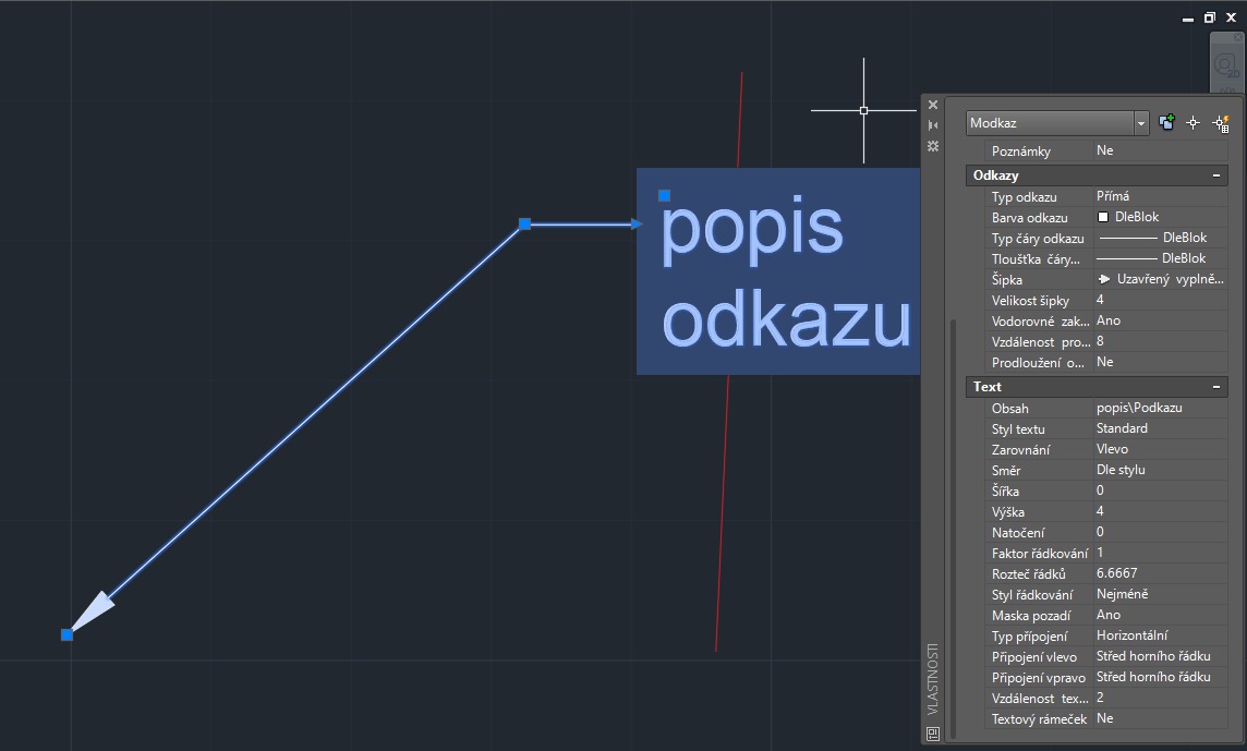

    <![CDATA[<strong>Autor:</strong> <a href="https://www.cadforum.cz/forum/member_profile.asp?PF=9">Vladimír Michl</a><br /><strong>Předmět:</strong> 24857<br /><strong>Zasláno:</strong> 15.zář.2017 v 09:39<br /><br />Maska by měla fungovat&nbsp;i bez barvy - zkouším v LT2018 (čára v pozadí je zamaskovaná):<div></div><div><img src="uploads/9/odkaz.jpg" height="689" width="1144" border="0" /></div><div>&nbsp;</div><div>Ale řádkování přes styl neovlivníte - leda nějakým makrem.</div>]]>

    <![CDATA[<strong>Autor:</strong> <a href="https://www.cadforum.cz/forum/member_profile.asp?PF=79289">AlesRFK</a><br /><strong>Předmět:</strong> 24857<br /><strong>Zasláno:</strong> 15.zář.2017 v 08:49<br /><br />Dobrý den,&nbsp;<div>již jsem našel jak si vytvořit defaultně masku pozadí u všech odkazů viz. TIP #7176 ale nefunguje mi to, nevím proč, navíc to nejde nastavit bez barvy pozadí, ale stejně se nic nezobrazí.&nbsp;</div><div><br></div><div>Také bych si rád nastavil i řádkování na "přesně" pro můj styl odkazu. V nabídce stylu to není a měnit to pokaždé ve vlastnostech mi přijde neefektivní, stejně tak kopírovat vlastnosti, celý odkaz.</div><div><br></div><div>Děkuji,<img src="uploads/79289/obrázek_1_2017-09-15_08-40-06.png" height="667" width="1374" border="0" /></div>]]>
