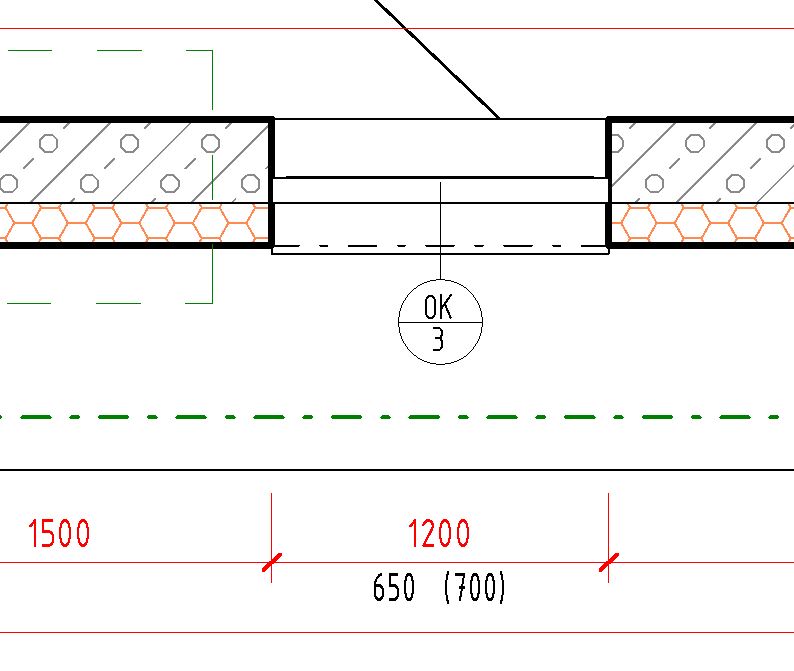

    <![CDATA[<strong>Autor:</strong> <a href="https://www.cadforum.cz/forum/member_profile.asp?PF=47577">smileface</a><br /><strong>Předmět:</strong> 24870<br /><strong>Zasláno:</strong> 18.zář.2017 v 10:32<br /><br />Ano má parapet, len už som kade čo ponastavoval a neviem ako sa ,,trafiť,, do toho správneho rezu.&nbsp;]]>

    <![CDATA[<strong>Autor:</strong> <a href="https://www.cadforum.cz/forum/member_profile.asp?PF=74">Peter Jirat</a><br /><strong>Předmět:</strong> 24870<br /><strong>Zasláno:</strong> 18.zář.2017 v 10:16<br /><br />Tipnu si - rodina má definovanou úroveň parapetu (nebo jiné referenční roviny), do které se promítá půdorysné zobrazení, a výška této roviny je v projektu nad řeznou rovinou pohledu. Proto se to špatně zobrazuje. Až budu mít přístupný Revit, tak se na to mohu podívat.]]>

    <![CDATA[<strong>Autor:</strong> <a href="https://www.cadforum.cz/forum/member_profile.asp?PF=47577">smileface</a><br /><strong>Předmět:</strong> 24870<br /><strong>Zasláno:</strong> 18.zář.2017 v 08:26<br /><br />Dobrý deň,<div>chcel by som sa spýtať na jeden problém, pri reze malého okna sa mi naskytol problém. Aj keď cez neho režem, nikdy mi nereže priamo cez polovicu okna ako to nastavujem, ale vždy ako keby vrchným rámom. Neviem kde je problém. Pri zväčšení okna viac ako 600mm už to ukazuje správne. Nestretli ste sa s týmto? Nemám nejak nastaviť v rovine jeho rezové vlastnosti???<img src="https://www.cadforum.cz/forum/smileys/smiley5.gif" border="0" alt="C&#111;nfused" title="C&#111;nfused" /></div><div>Diki<br>link na okno&nbsp;https://uloz.to/!gCEJYMvz6dIM/okno-jednokrydlove-rfa</div><div><img src="uploads/47577/Okno1.JPG" height="671" width="794" border="0" /></div>]]>
