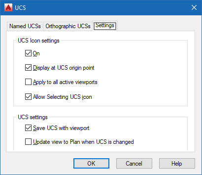

    <![CDATA[<strong>Autor:</strong> <a href="https://www.cadforum.cz/forum/member_profile.asp?PF=10644">mikeborecek</a><br /><strong>Předmět:</strong> 24959<br /><strong>Zasláno:</strong> 04.říj.2017 v 16:14<br /><br />keď sa dvojklikom dostanem do výrezu, tak tam je to rovnako ako máte na obrázku (skúšal som pár výrezov).<br>Keď sa kliknem len do výkresu, tak tam je to rovnako okrem "Display at UCS origin point" - toto nie je zaškrtnuté.]]>

    <![CDATA[<strong>Autor:</strong> <a href="https://www.cadforum.cz/forum/member_profile.asp?PF=1753">splonk</a><br /><strong>Předmět:</strong> 24959<br /><strong>Zasláno:</strong> 04.říj.2017 v 16:03<br /><br />Aha, tak se podivejte do nastaveni UCS... prikaz _UCSMAN a zkuste to nastavit, jako na obrazku... (POZOR, zapamatujte si svoje nynejsi nastaveni...)<div><img src="uploads/1753/2017-10-04_01_2017-10-04_16-03-41.png" height="354" width="410" border="0" /><br></div>]]>

    <![CDATA[<strong>Autor:</strong> <a href="https://www.cadforum.cz/forum/member_profile.asp?PF=10644">mikeborecek</a><br /><strong>Předmět:</strong> 24959<br /><strong>Zasláno:</strong> 04.říj.2017 v 15:58<br /><br />išiel som to skúsiť, ale už to tak bolo nastavené]]>

    <![CDATA[<strong>Autor:</strong> <a href="https://www.cadforum.cz/forum/member_profile.asp?PF=1753">splonk</a><br /><strong>Předmět:</strong> 24959<br /><strong>Zasláno:</strong> 04.říj.2017 v 15:46<br /><br />DD, zkuste promenou _UCSVP (Save UCS with Viewport) nastavit na 1]]>

    <![CDATA[<strong>Autor:</strong> <a href="https://www.cadforum.cz/forum/member_profile.asp?PF=10644">mikeborecek</a><br /><strong>Předmět:</strong> 24959<br /><strong>Zasláno:</strong> 04.říj.2017 v 14:58<br /><br />Zdravím,<div>rád by som sa informoval ohľadom problému s osami. Používam SeetSetManager a dosť často sa mi stane, že v niektorých výkresoch v niektorých výrezoch sa mi samo od seba zmení UCS. Raz som to testoval, zrovnal som vo všetkých výkresoch a výrezoch UCS, a po nejakom čase, keď som potreboval niečo dokresliť (dokresľujem väčšinou cez konkrétny výrez v konkrétnom výkrese) som zistil, že UCS nie je tak ako som ho nechal v konkrétnom výreze.</div>]]>
