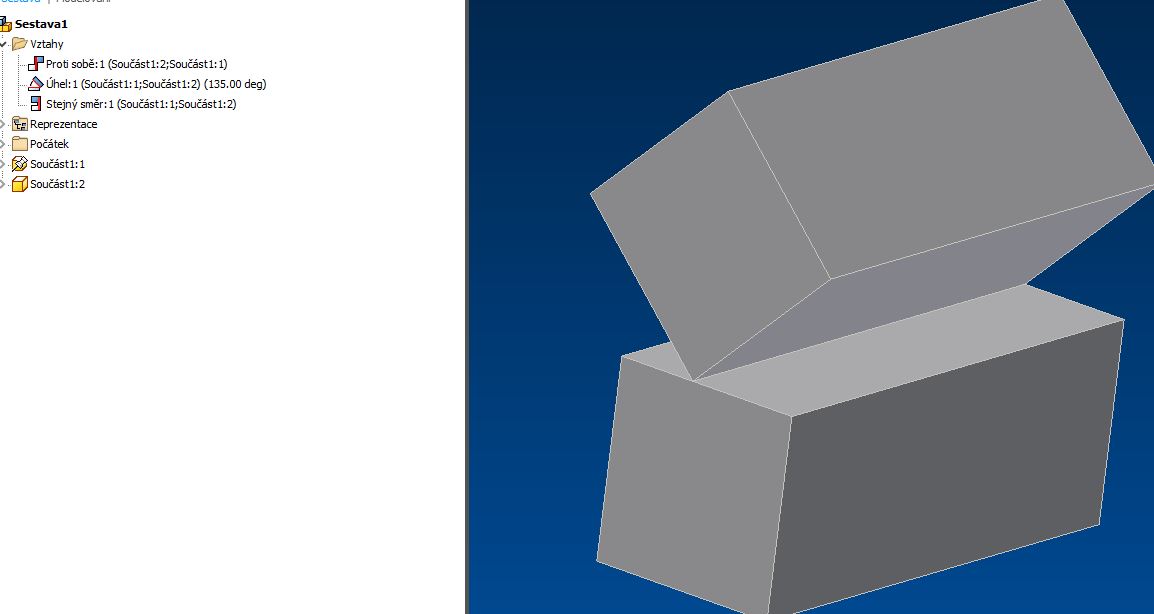

    <![CDATA[<strong>Autor:</strong> <a href="https://www.cadforum.cz/forum/member_profile.asp?PF=44601">STEPIondra</a><br /><strong>Předmět:</strong> 24974<br /><strong>Zasláno:</strong> 06.říj.2017 v 09:30<br /><br /> <table width="99%"><tr><td class="BBquote"><img src="forum_images/quote_box.png" title="Původně odeslal(a) Navara" alt="Původně odeslal(a) Navara" style="vertical-align: text-bottom;" /> <strong>Navara napsal(a):</strong><br /><br /><br /><br />No tak po úpravě  pro 0 -180 takto:<div></div><div><a href="uploads/9996/20171006-01v2.zip" target="_blank" rel="nofollow">uploads/9996/20171006-01v2.zip</a></div></td></tr></table> <br /><br />Jo, tohle řeší tento můj problém. Já se jen snažil vyhnout iLogic, protože u nás ve firmě není příliš oblíbený. Ale v tomto konkrétním případě se mu nejspíše nevyhnu. <br /><br />Každopádně děkuji za nasměřování]]>

    <![CDATA[<strong>Autor:</strong> <a href="https://www.cadforum.cz/forum/member_profile.asp?PF=44601">STEPIondra</a><br /><strong>Předmět:</strong> 24974<br /><strong>Zasláno:</strong> 06.říj.2017 v 09:00<br /><br />Něco takového. Akorát jde o to, aby se to mohlo naklánět v úhlu zhruba 45-135 stupňů vůči sobě. Tudíž by mi nestačilo Vaše řešení hrana/úhel (0-90 stupňů), protože potřebuji zohlednit možné překlopení na druhou hranu, ale stále dodržet kontakt bez průniku.<br /><br />Přiložený obrázek zobrazuje všechny možné stavy, kterých potřebuji dosáhnout: <br />dotyk jednou hranou - 45°<br />dotyk celou plochou - 90°<br />dotyk druhou hranou - 135°<br /><br /> <img src="uploads/44601/Výstřižek.JPG" border="0" />]]>

    <![CDATA[<strong>Autor:</strong> <a href="https://www.cadforum.cz/forum/member_profile.asp?PF=55100">simunek</a><br /><strong>Předmět:</strong> 24974<br /><strong>Zasláno:</strong> 06.říj.2017 v 08:43<br /><br />Zdravím,<div>&nbsp;</div><div>myslíte něco takového?</div><div>&nbsp;</div><div>první vazba proti sobě je plocha na jednom hranolu a hrana na druhém.</div><div>Vazba úhel vyberete dvě plochy a zadáte úhel</div><div>3. vazba Stejný směr už je jen zarovnání čelních ploch hranolů na sebe<img src="uploads/55100/vazba.JPG" height="614" width="1154" border="0" /></div>]]>
