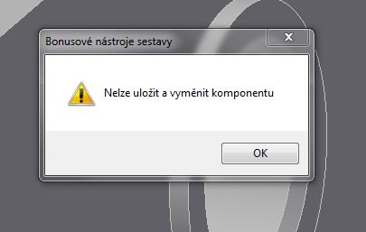

    <![CDATA[<strong>Autor:</strong> <a href="https://www.cadforum.cz/forum/member_profile.asp?PF=55100">simunek</a><br /><strong>Předmět:</strong> 24990<br /><strong>Zasláno:</strong> 10.říj.2017 v 10:54<br /><br />No tuto poslední aktualizaci jsem nainstalovanou neměl.<div></div>Po její instalaci se zdá že to funguje (aspoň tedy v sestavě co mi to naposled nešlo to už funguje)<div></div><div><img src="https://www.cadforum.cz/forum/smileys/smiley20.gif" height="17" width="23" border="0" alt="Thumbs Up" title="Thumbs Up" /></div>&nbsp;<div></div>Díky]]>

    <![CDATA[<strong>Autor:</strong> <a href="https://www.cadforum.cz/forum/member_profile.asp?PF=227">Martin Madaj</a><br /><strong>Předmět:</strong> 24990<br /><strong>Zasláno:</strong> 10.říj.2017 v 10:39<br /><br />Dobrý den,<div>chyba by měla být opravena v updatu 2018.1.2. Stáhnout můžete přes Autodesk Account nebo Autodesk Desktop App.</div><div><br></div><div>S pozdravem</div><div>Martin Madaj</div>]]>

    <![CDATA[<strong>Autor:</strong> <a href="https://www.cadforum.cz/forum/member_profile.asp?PF=55100">simunek</a><br /><strong>Předmět:</strong> 24990<br /><strong>Zasláno:</strong> 10.říj.2017 v 08:12<br /><br />No mám ještě nainstalovanou i 2017]]>

    <![CDATA[<strong>Autor:</strong> <a href="https://www.cadforum.cz/forum/member_profile.asp?PF=9">Vladimír Michl</a><br /><strong>Předmět:</strong> 24990<br /><strong>Zasláno:</strong> 10.říj.2017 v 07:10<br /><br />To je divné, nemáte tam i starší verzi? Ta funkce už by neměla být "bonusový materiál".]]>

    <![CDATA[<strong>Autor:</strong> <a href="https://www.cadforum.cz/forum/member_profile.asp?PF=55100">simunek</a><br /><strong>Předmět:</strong> 24990<br /><strong>Zasláno:</strong> 09.říj.2017 v 14:30<br /><br />No v tomto případě to chodí jak má. <div></div>Jen přes tu Produktivitu to nechodí, takže musím být kvůli Autodesku neproduktivní <img src="https://www.cadforum.cz/forum/smileys/smiley19.gif" height="17" width="17" border="0" alt="Cry" title="Cry" /><img src="https://www.cadforum.cz/forum/smileys/smiley4.gif" height="17" width="17" border="0" alt="Big smile" title="Big smile" />&nbsp;a dělat to jak zmiňujete]]>

    <![CDATA[<strong>Autor:</strong> <a href="https://www.cadforum.cz/forum/member_profile.asp?PF=428">MILKA</a><br /><strong>Předmět:</strong> 24990<br /><strong>Zasláno:</strong> 09.říj.2017 v 14:22<br /><br />Když označíte díl v sestavě a přes pr. myšítko zvolíte komponenta-nahradit tak se chyba opakuje?<br>]]>

    <![CDATA[<strong>Autor:</strong> <a href="https://www.cadforum.cz/forum/member_profile.asp?PF=55100">simunek</a><br /><strong>Předmět:</strong> 24990<br /><strong>Zasláno:</strong> 09.říj.2017 v 13:25<br /><br />Zdravím,<div>&nbsp;</div><div>ve verzi Inventor 2018 se mi velmi často stává že pokud dám na záložce Sestavení/Produktivita/Uložit a vyměnit komponentu - tak mi to skončí touto hláškou a nic to neudělá.</div><div>&nbsp;</div><div>Přitom v 2017 a starší se mi to nikdy nestalo. </div><div>Narazil jste někdo na toto? </div><div>Je to nějaké Autodesk "vylepšení" nebo dělám něco špatně??</div><div>&nbsp;</div><div><img src="uploads/55100/vymena_komp&#111;nenty.JPG" height="257" width="405" border="0" /></div>]]>
