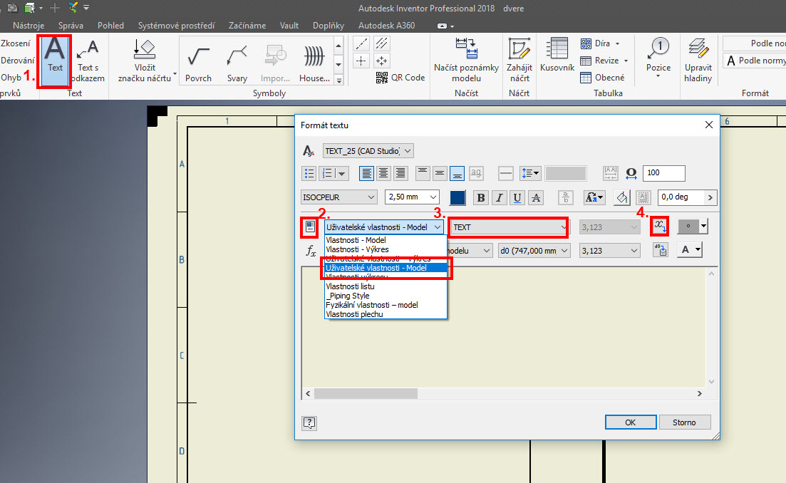

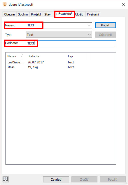

    <![CDATA[<strong>Autor:</strong> <a href="https://www.cadforum.cz/forum/member_profile.asp?PF=63773">Viktor Porubský</a><br /><strong>Předmět:</strong> 25022<br /><strong>Zasláno:</strong> 12.říj.2017 v 10:44<br /><br />Dobrý deň,&nbsp;<div><br></div><div>Je potrebné si vytvoriť užívateľskú textovú ivlastnost v modeli (obr.1)</div><div><img src="uploads/63773/12-_10-_2017_10-40-54.jpg" height="645" width="448" border="0" /><br></div><div>Následne je potrebné na výkrese namapovať vlastnosť pomocou textu (obr. 2)</div><div><img src="uploads/63773/12-_10-_2017_10-42-05.jpg" height="678" width="1103" border="0" /><br></div>]]>

    <![CDATA[<strong>Autor:</strong> <a href="https://www.cadforum.cz/forum/member_profile.asp?PF=4903">Lukáš Záruba</a><br /><strong>Předmět:</strong> 25022<br /><strong>Zasláno:</strong> 12.říj.2017 v 10:33<br /><br />Jak se navážu uživatelský parametr text z modelu do výkresu ? aby se mi měnil ve výkresu v závislosti na modelu?&nbsp;]]>
