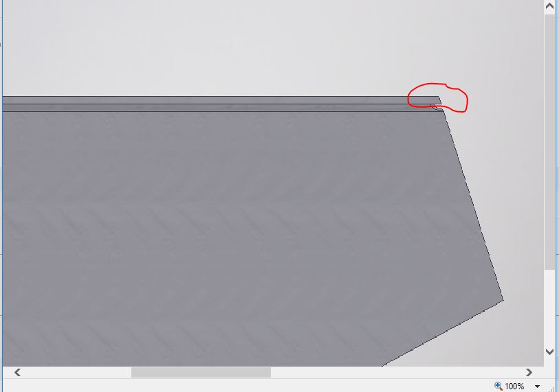

    <![CDATA[<strong>Autor:</strong> <a href="https://www.cadforum.cz/forum/member_profile.asp?PF=2854">Radek001</a><br /><strong>Předmět:</strong> 25034<br /><strong>Zasláno:</strong> 16.říj.2017 v 09:01<br /><br />Myslel jsem tu tesne pod tim. Dvojitou caru.]]>

    <![CDATA[<strong>Autor:</strong> <a href="https://www.cadforum.cz/forum/member_profile.asp?PF=324">Rumisch</a><br /><strong>Předmět:</strong> 25034<br /><strong>Zasláno:</strong> 16.říj.2017 v 09:00<br /><br />To Radek001, ta sikma hrana INV nevadi. Ak myslite tuto<div><img src="uploads/324/Sikma_hrana.JPG" height="571" width="813" border="0" /></div>]]>

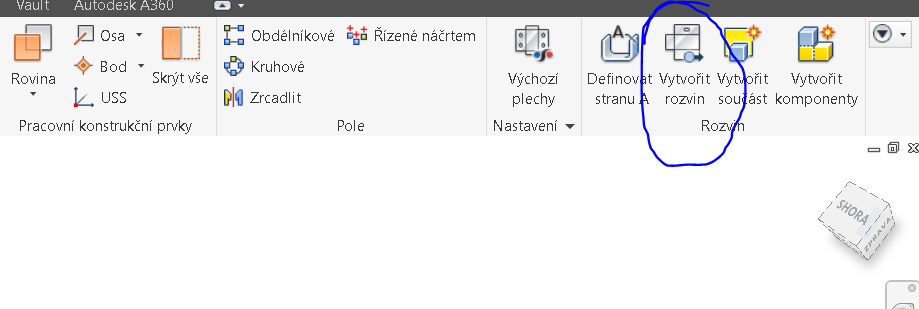

    <![CDATA[<strong>Autor:</strong> <a href="https://www.cadforum.cz/forum/member_profile.asp?PF=28606">Jan Videcký</a><br /><strong>Předmět:</strong> 25034<br /><strong>Zasláno:</strong> 16.říj.2017 v 08:57<br /><br />@<span id="userPro1" ="msgSidePro" title="Zobrazit panel">Mintenkeris <br></span>Zdravím Vás, <br>použijte prosím příkaz dle obr. - vytvoříte skutečný rozvin. Použil jste rozvin v průběhu modelování k tvorbě složitějších výstřihů.<br><br>Hezký den <br>Videcký Jan <img src="uploads/28606/obr-rozvin.PNG" height="309" width="919" border="0" /><br>]]>

    <![CDATA[<strong>Autor:</strong> <a href="https://www.cadforum.cz/forum/member_profile.asp?PF=2854">Radek001</a><br /><strong>Předmět:</strong> 25034<br /><strong>Zasláno:</strong> 16.říj.2017 v 08:51<br /><br /><p>Tohle se už jen od pohledu rozvinout nemůže.</p><div>Důvod: Je tam namodelována&nbsp;šikmá hrana!</div>]]>

    <![CDATA[<strong>Autor:</strong> <a href="https://www.cadforum.cz/forum/member_profile.asp?PF=55100">simunek</a><br /><strong>Předmět:</strong> 25034<br /><strong>Zasláno:</strong> 16.říj.2017 v 08:38<br /><br />No ale co se týká modelu tak ve stromě rozvin vůbec nevidím.<div>&nbsp;</div><div>Rozvin musíte dát ne ikonou "Rozvin" v sekci Upravit ale pomocí ikony "Přejít na rozvin" v sekci Rozvin! (nevím jak se to jmenuje v anglické verzi)</div><div>&nbsp;</div><div>&nbsp;</div>]]>

    <![CDATA[<strong>Autor:</strong> <a href="https://www.cadforum.cz/forum/member_profile.asp?PF=324">Rumisch</a><br /><strong>Předmět:</strong> 25034<br /><strong>Zasláno:</strong> 16.říj.2017 v 08:38<br /><br />1. U modelu nemate ziaden rozvin, chyba Vam tam. Vidno to na v strome tvorby dielu. <div>2. Ak by Ste mali rozvin, v idw by sa Vam ponuka vlozeia rozvinu spristupnila.</div><div>3. Plechova karta, zvolit, hrubku, a zadat rozvin.</div>]]>

    <![CDATA[<strong>Autor:</strong> <a href="https://www.cadforum.cz/forum/member_profile.asp?PF=6">horalek</a><br /><strong>Předmět:</strong> 25034<br /><strong>Zasláno:</strong> 15.říj.2017 v 23:30<br /><br />To co píšete není vůbec žádný problém. Je to tak, jak pise Simunek.<div>1. Překontrolujte si, zdali máte v jednotlivých dílech (ipt) vygenerované rozviny (v tom bude ta vaše chyba).</div><div>2. Vkládejte pohledy na součásti pomocí příkazu "Základní pohled".</div><div><br></div>]]>
