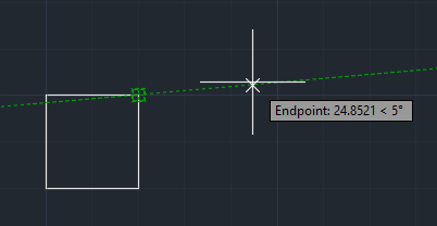

    <![CDATA[<strong>Autor:</strong> <a href="https://www.cadforum.cz/forum/member_profile.asp?PF=1045">johny</a><br /><strong>Předmět:</strong> 25046<br /><strong>Zasláno:</strong> 15.říj.2017 v 10:58<br /><br />Používá se na to úchopový mód <b>_from</b>.&nbsp;<div><br></div><div>Kdysi jsem to někomu ukazoval... tehdá jsem chtěl vést úsečku k bodu, který je 1 m od poloviny jiné úsečky.</div><div><a href="https://knowledge.autodesk.com/community/screencast/c20e567c-7d25-4309-b9f5-b7b13942154f" target="_blank" rel="nofollow">https://knowledge.autodesk.com/community/screencast/c20e567c-7d25-4309-b9f5-b7b13942154f</a></div><div><br></div><div>Mimochodem, u tohoto "míření" pomocí úchopů je potřeba mít postaru ukotvený příkazový řádek. Od dob kdy je plovoucí (cca 2013), tak je tato funkce zdrbaná a ADSK se neobtěžuje to opravit :/. Alternativně lze asi používat i dynamické zadávání...</div>]]>

    <![CDATA[<strong>Autor:</strong> <a href="https://www.cadforum.cz/forum/member_profile.asp?PF=9">Vladimír Michl</a><br /><strong>Předmět:</strong> 25046<br /><strong>Zasláno:</strong> 15.říj.2017 v 09:22<br /><br />Pořád asi nerozumím - spustíte příkaz _LINE, vidíte takovýto stav:<br /><br /><img src="uploads/9/track.png" border="0" /><br /><br />ale zadání trasovací vzdálenosti (např. 25) nevytvoří bod? Nebo jak to "nefunguje"? Vypíše nějakou chybu? Bod udělá jinde? Pokračuje příkaz LINE?]]>

    <![CDATA[<strong>Autor:</strong> <a href="https://www.cadforum.cz/forum/member_profile.asp?PF=9">Vladimír Michl</a><br /><strong>Předmět:</strong> 25046<br /><strong>Zasláno:</strong> 14.říj.2017 v 23:56<br /><br />Ano, takto funguje přímé zadávání (vzdáleností). Pokud to myslíte tak, že chcete odsadit už ten první bod úsečky, použijte volbu trasování (<i>_from</i> _TRACK) a stejný postup.]]>

    <![CDATA[<strong>Autor:</strong> <a href="https://www.cadforum.cz/forum/member_profile.asp?PF=61288">gari51</a><br /><strong>Předmět:</strong> 25046<br /><strong>Zasláno:</strong> 14.říj.2017 v 21:57<br /><br />dobry den&nbsp;&nbsp;<div>robim v autocade 2016 a chcem zacat kreslit vo vzdialenosti od urciteho budu.... dam usecku prejdem myskou na daky bod zadam vzialenost dam enter, a&nbsp; chce by som aby ma dalo do vzdialenosti ktoru som zadal ale neda ma&nbsp; nefunguje to tak ako si predstavujem .... vzdy musim urobit dlhu usecku npr 3500 aby som sa dostal do tej vzialenosti a potom pokracovat a vymazat tu usecku .... da sa to dako nastavit ze len kurozorom prejdem na bod zadam 3500 a posunie ma dalej presne o 3500 ?&nbsp;</div><div><br></div>]]>
