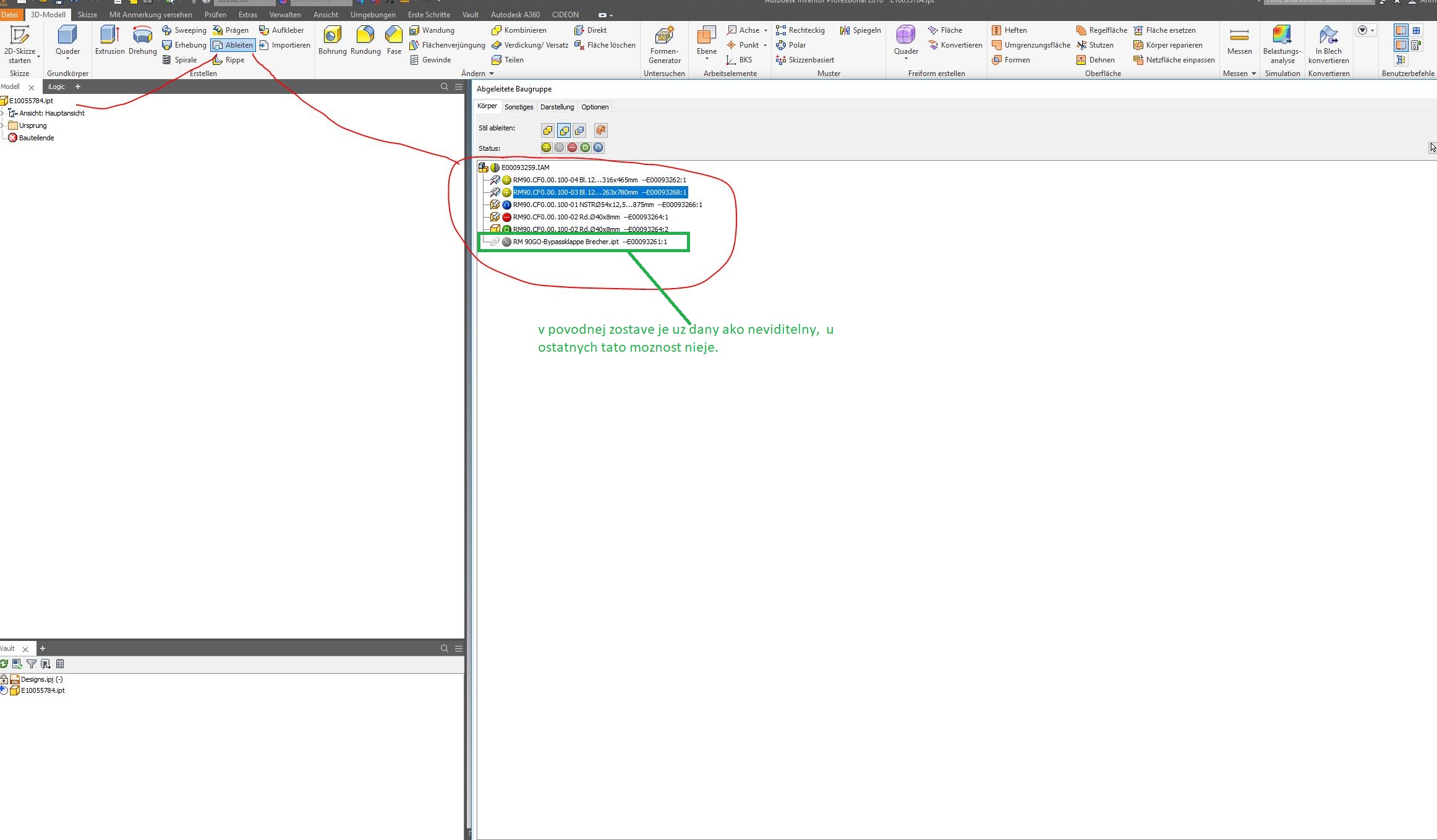

   <title><![CDATA[Problem s odvodenymi dielmi :  Mate pravdu, bolo to tam. Vdaka...]]></title>
   <link>https://www.cadforum.cz/forum/forum_posts.asp?TID=25052&amp;PID=108861&amp;title=problem-s-odvodenymi-dielmi#108861</link>
   <description>
    <![CDATA[<strong>Autor:</strong> <a href="https://www.cadforum.cz/forum/member_profile.asp?PF=324">Rumisch</a><br /><strong>Předmět:</strong> 25052<br /><strong>Zasláno:</strong> 16.říj.2017 v 16:47<br /><br />Mate pravdu, bolo to tam. Vdaka]]>

    <![CDATA[<strong>Autor:</strong> <a href="https://www.cadforum.cz/forum/member_profile.asp?PF=27404">Lubomír Polesný</a><br /><strong>Předmět:</strong> 25052<br /><strong>Zasláno:</strong> 16.říj.2017 v 14:55<br /><br />Dobrý den,<br /><br />podívejte se, zda nemáte v tomto dialogovém panelu u pohledové reprezentace zatrženou asociativitu.<br />]]>

    <![CDATA[<strong>Autor:</strong> <a href="https://www.cadforum.cz/forum/member_profile.asp?PF=324">Rumisch</a><br /><strong>Předmět:</strong> 25052<br /><strong>Zasláno:</strong> 16.říj.2017 v 09:44<br /><br />Dobry den,<div></div>mozno to je moj Problem a potrebujem skolenie, alebo INV2018.<div>Pri odvodenom diely nemam moznost potlacenia&nbsp;dielov z odvodenej zostavy, ktore pouzit a ktore nie.</div><div>Nefunguje mi to ani pri spätnej uprave odvodenej zostavy, tj. otvoril som si zostavu&nbsp; oznacil diely, ktore pouzit, potvrdil - INV automaticky ostane diely potlacil.</div><div><img src="uploads/324/Abgeleitete_Komp&#111;nente.JPG" height="1359" width="2324" border="0" /></div>]]>
