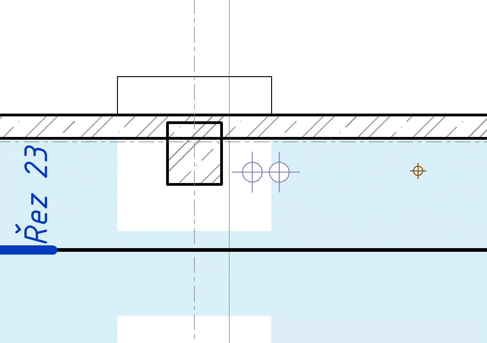

    <![CDATA[<strong>Autor:</strong> <a href="https://www.cadforum.cz/forum/member_profile.asp?PF=29887">milan d</a><br /><strong>Předmět:</strong> 25063<br /><strong>Zasláno:</strong> 16.říj.2017 v 19:18<br /><br />Ďakujem, prebral som daný podklad a nevedel som s tým pohnúť. Ešte som sa nestretol s tým aby konštrukčný stĺp mal 2xzobrazenie. Hneď som to nahradil za "normálne" stĺpy. Chcel som len prísť na fičúru "kde je problém". Ešte raz vďaka.<br>]]>

    <![CDATA[<strong>Autor:</strong> <a href="https://www.cadforum.cz/forum/member_profile.asp?PF=74">Peter Jirat</a><br /><strong>Předmět:</strong> 25063<br /><strong>Zasláno:</strong> 16.říj.2017 v 18:04<br /><br />Vadí mu ta dvojitá geometrie v rodině - když tu jednu definici Extrusion vymažu, pak se sloup chová normálně. Jaký je tam pro ni důvod, pokud je úplně stejná pro všechny stupně detailů? U konstrukčního sloupu to asi nemá smysl mít rozdílné zobrazení pro různé stupně.]]>

    <![CDATA[<strong>Autor:</strong> <a href="https://www.cadforum.cz/forum/member_profile.asp?PF=29887">milan d</a><br /><strong>Předmět:</strong> 25063<br /><strong>Zasláno:</strong> 16.říj.2017 v 17:49<br /><br />Vopred ďakujem. Posielam link: <a href="https://www.dropbox.com/s/t5v4g7y794b9s8i/Projekt1.rvt?dl=0" target="_blank" rel="nofollow">https://www.dropbox.com/s/t5v4g7y794b9s8i/Projekt1.rvt?dl=0</a> <br>]]>

    <![CDATA[<strong>Autor:</strong> <a href="https://www.cadforum.cz/forum/member_profile.asp?PF=74">Peter Jirat</a><br /><strong>Předmět:</strong> 25063<br /><strong>Zasláno:</strong> 16.říj.2017 v 17:28<br /><br />Určitě by to jít mělo, můžete někam ten kus modelu pověsit, abychom se na to podívali? Jinak by to bylo jen teoretické psaní.<div><br></div>]]>

    <![CDATA[<strong>Autor:</strong> <a href="https://www.cadforum.cz/forum/member_profile.asp?PF=29887">milan d</a><br /><strong>Předmět:</strong> 25063<br /><strong>Zasláno:</strong> 16.říj.2017 v 15:13<br /><br />Pozdravujem Vás,<br>určite sa to už na fóre riešilo, ale nejako sa neviem dopátrať.<br>Mám žb stenu a rovnako aj konštrukčný žb stĺp a nejde mi spojiť geometriu. Skúšal som už rôzne nastavenia v rodine stĺpa, zmena materialu... Viete poradiť, ďakujem. <br><img src="uploads/29887/spojenie_geometrie.png" height="1117" width="1586" border="0" /><br>]]>
