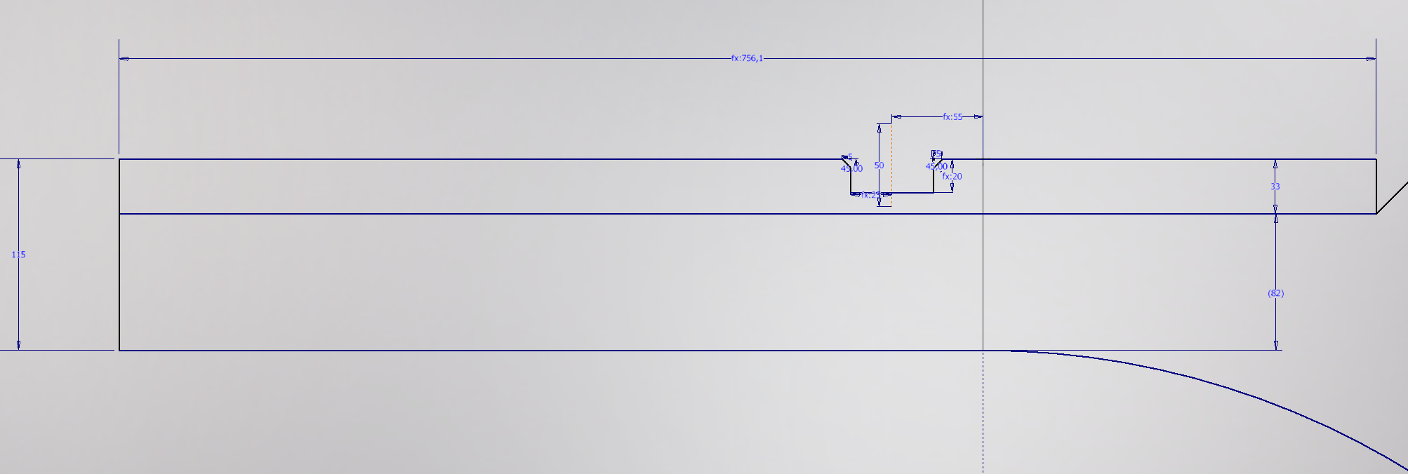

   <title><![CDATA[K-faktor : No a pak p&#345;ijde dan&#253; materi&#225;l...]]></title>
   <link>https://www.cadforum.cz/forum/forum_posts.asp?TID=25066&amp;PID=108945&amp;title=kfaktor#108945</link>
   <description>
    <![CDATA[<strong>Autor:</strong> <a href="https://www.cadforum.cz/forum/member_profile.asp?PF=14067">raspi</a><br /><strong>Předmět:</strong> 25066<br /><strong>Zasláno:</strong> 20.říj.2017 v 11:18<br /><br />No a pak přijde daný materiál s tloušťkou jednou na spodní hranici tolerance a podruhé na horní a výsledkem bylo to, že to "přesně" nevyšlo. Následně vyrobená plechová krabice pak nešla sestavit. :-)<br>]]>

   <title><![CDATA[K-faktor :  Kdysi jsem d&#283;lal kalkula&#269;ku...]]></title>
   <link>https://www.cadforum.cz/forum/forum_posts.asp?TID=25066&amp;PID=108944&amp;title=kfaktor#108944</link>
   <description>
    <![CDATA[<strong>Autor:</strong> <a href="https://www.cadforum.cz/forum/member_profile.asp?PF=9996">Navara</a><br /><strong>Předmět:</strong> 25066<br /><strong>Zasláno:</strong> 20.říj.2017 v 10:01<br /><br />Kdysi jsem dělal kalkulačku na výpočet K-faktoru. Zadal se počet a typ ohybů a požadovaná délka, výsledkem potom byla hodnota K-faktoru tak, aby to přesně vyšlo.]]>

   <title><![CDATA[K-faktor :  K-faktor si mus&#237;te odzkou&#353;et...]]></title>
   <link>https://www.cadforum.cz/forum/forum_posts.asp?TID=25066&amp;PID=108933&amp;title=kfaktor#108933</link>
   <description>
    <![CDATA[<strong>Autor:</strong> <a href="https://www.cadforum.cz/forum/member_profile.asp?PF=2854">Radek001</a><br /><strong>Předmět:</strong> 25066<br /><strong>Zasláno:</strong> 19.říj.2017 v 17:22<br /><br />K-faktor si musíte odzkoušet a =&gt;&nbsp;následně nastavit podle vlastních podmínek. Případně si můžete udělat vlastní tabulku ohybů, zde definovat konkrétní pravidla. Bohužel teď nemám Inventor a z hlavy si nevzpomenu na přesný postup.<div></div>Vždy si to ale musíte odzkoušet a nadefinovat na míru svým vstupům (materiál, radius, technologie...). Výchozí K-faktor je jen jakýsi odrazový můstek.]]>

   <title><![CDATA[K-faktor : Dobr&#253; den,m&#225;m dotaz ohledn&#283; K-faktoru....]]></title>
   <link>https://www.cadforum.cz/forum/forum_posts.asp?TID=25066&amp;PID=108871&amp;title=kfaktor#108871</link>
   <description>
    <![CDATA[<strong>Autor:</strong> <a href="https://www.cadforum.cz/forum/member_profile.asp?PF=80181">Mintenkeris</a><br /><strong>Předmět:</strong> 25066<br /><strong>Zasláno:</strong> 17.říj.2017 v 12:03<br /><br />Dobrý den,<div>mám dotaz ohledně K-faktoru. Jak zadat či vypočíst pro plech tl. 3mm z mat. S235JRC.</div><div>Stále mi to nehází přesné rozměry jakých chci dosáhnout, buď je jedna strana delší nebo obráceně. Po ohnutí má kratší strana 35 a druhá 85 mm<img src="uploads/80181/K-faktor.png" height="676" width="2006" border="0" /></div><div><br></div>]]>
