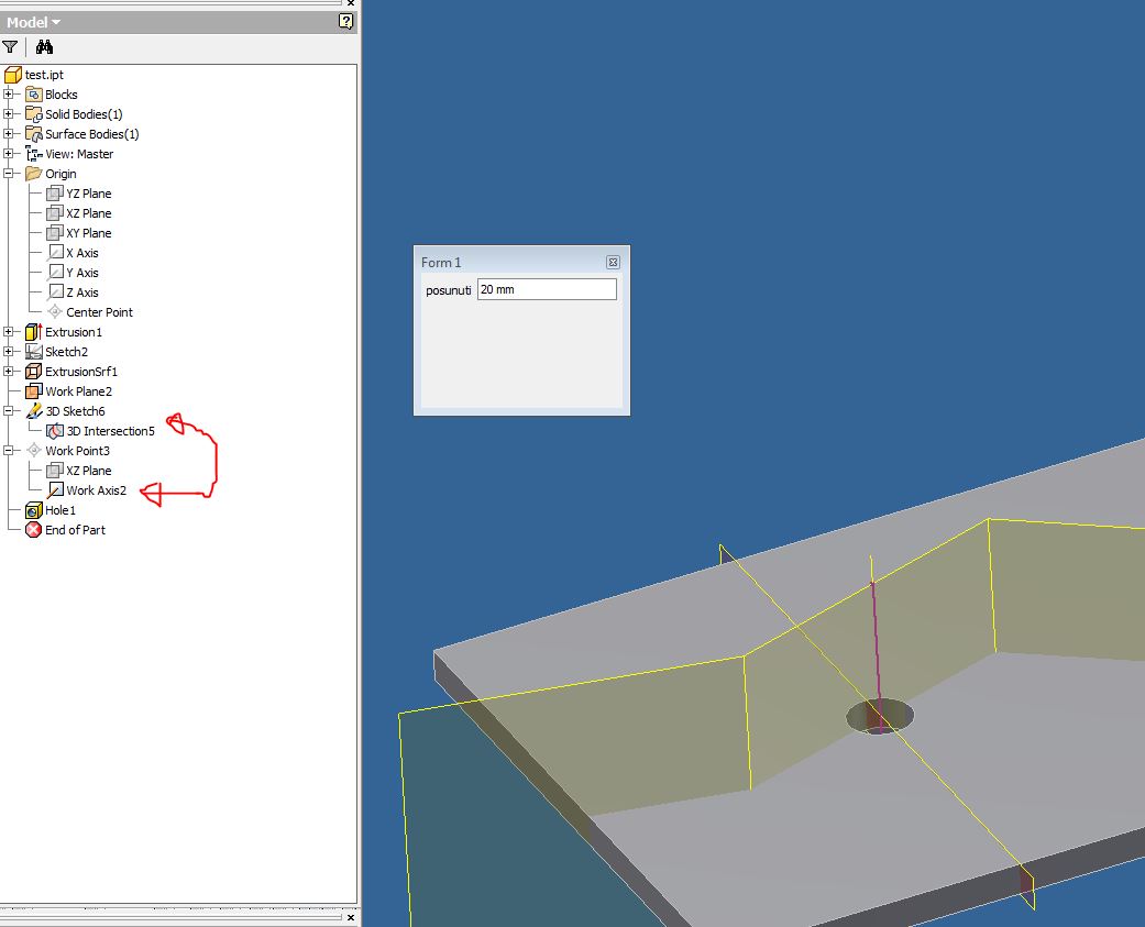

  <item>
   <title><![CDATA[Posun díry po traektorii : R&#225;d bych to vy&#345;e&#353;il p&#345;&#237;mo v partu....]]></title>
   <link>https://www.cadforum.cz/forum/forum_posts.asp?TID=25085&amp;PID=108916&amp;title=posun-diry-po-traektorii#108916</link>
   <description>
    <![CDATA[<strong>Autor:</strong> <a href="https://www.cadforum.cz/forum/member_profile.asp?PF=79580">leos27</a><br /><strong>Předmět:</strong> 25085<br /><strong>Zasláno:</strong> 19.říj.2017 v 12:00<br /><br />Rád bych to vyřešil přímo v partu. I v něm mám více komponent které se potom větví dále. Trošku jsem s tím pohnul vytvořením 3D náčrtu a vytvořením průsečíků dvou rovin. Vytvořil jsem jednoduchou formu kde jde vidět že průsečík se mění správně. Ve visual basicu jsem ale začátečník a proto bych potřeboval jestli by byl někdo schopen vytvořit pravidlo pro redefinování Work Axis2 z 3D intersection5.&nbsp;<div>Našel jsem to na odkaze zde, ale zatím mi to nefunguje :-)</div><div>http://adndevblog.typepad.com/manufacturing/2015/02/inventor-api-to-redefine-work-features.html</div><div><br></div><div>přikládám i model</div><div><a href="uploads/79580/test2.ipt" target="_blank" rel="nofollow">uploads/79580/test2.ipt</a><br></div><div><img src="uploads/79580/test2.JPG" height="421" width="520" border="0" align="bottom" /><br></div>]]>
   </description>
   <pubDate>Thu, 19 Oct 2017 12:00:29 +0000</pubDate>
   <guid isPermaLink="true">https://www.cadforum.cz/forum/forum_posts.asp?TID=25085&amp;PID=108916&amp;title=posun-diry-po-traektorii#108916</guid>
  </item> 
  <item>
   <title><![CDATA[Posun díry po traektorii : &#352;lo by to p&#345;en&#233;st adaptivitou...]]></title>
   <link>https://www.cadforum.cz/forum/forum_posts.asp?TID=25085&amp;PID=108914&amp;title=posun-diry-po-traektorii#108914</link>
   <description>
    <![CDATA[<strong>Autor:</strong> <a href="https://www.cadforum.cz/forum/member_profile.asp?PF=10604">maiklss</a><br /><strong>Předmět:</strong> 25085<br /><strong>Zasláno:</strong> 19.říj.2017 v 11:00<br /><br />Šlo by to přenést adaptivitou do modelu ze sestavy.]]>
   </description>
   <pubDate>Thu, 19 Oct 2017 11:00:05 +0000</pubDate>
   <guid isPermaLink="true">https://www.cadforum.cz/forum/forum_posts.asp?TID=25085&amp;PID=108914&amp;title=posun-diry-po-traektorii#108914</guid>
  </item> 

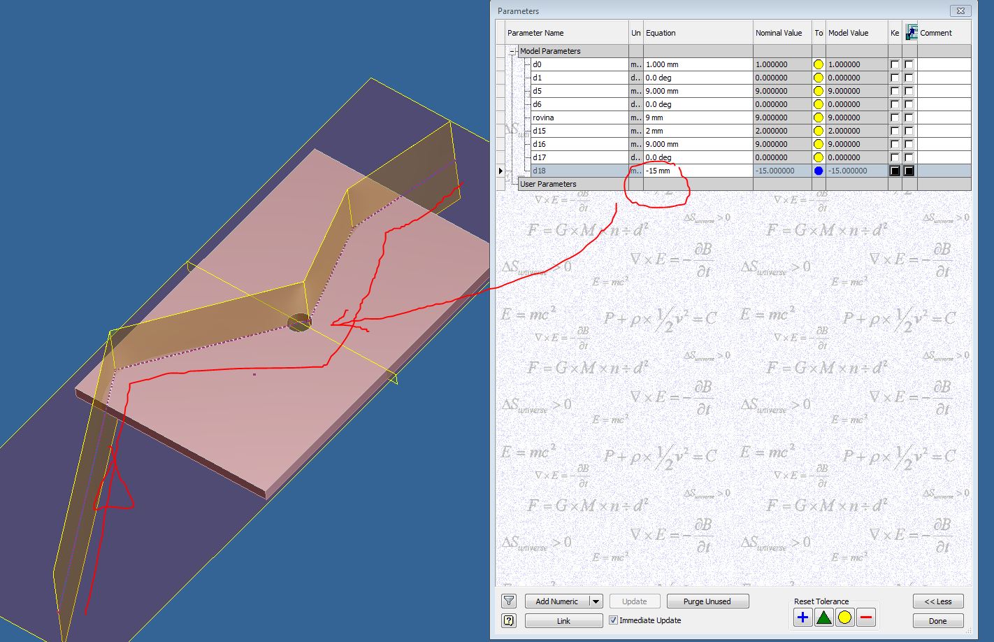

  <item>
   <title><![CDATA[Posun díry po traektorii : D&#283;kuji za rady. Bohu&#382;el to pot&#345;ebuju...]]></title>
   <link>https://www.cadforum.cz/forum/forum_posts.asp?TID=25085&amp;PID=108912&amp;title=posun-diry-po-traektorii#108912</link>
   <description>
    <![CDATA[<strong>Autor:</strong> <a href="https://www.cadforum.cz/forum/member_profile.asp?PF=79580">leos27</a><br /><strong>Předmět:</strong> 25085<br /><strong>Zasláno:</strong> 19.říj.2017 v 10:29<br /><br />Děkuji za rady. Bohužel to potřebuju v položce, ne v sestavě. Odvíjí se od toho další úpravy. Ano po spline to funguje. Jen to nedrží přesnou polohu traektorie. Pokud by byla možnost udělal z čar polyline asi by to šlo. Ale mám pocit že to nejde. Zkoušel jsem traektorii vytvořenou jako roviny,roviny jsem zkoušel spojit, čáry, z čar blok, ale nic z toho nejde.&nbsp;<div>Poslední možnost která mě napadá je zavazbit díru k nějakému počátku a vytvořit iLogic rule kde se pozice bude měnit nazákladě podmínek vstupů.&nbsp;</div><div>Ale pořád si říkám že to musí jít i jednodušeji&nbsp;<img src="https://www.cadforum.cz/forum/smileys/smiley1.gif" border="0" alt="Smile" title="Smile" /></div>]]>
   </description>
   <pubDate>Thu, 19 Oct 2017 10:29:36 +0000</pubDate>
   <guid isPermaLink="true">https://www.cadforum.cz/forum/forum_posts.asp?TID=25085&amp;PID=108912&amp;title=posun-diry-po-traektorii#108912</guid>
  </item> 
  <item>
   <title><![CDATA[Posun díry po traektorii : Po spline &#269;i parametrizovan&#233; k&#345;ivce...]]></title>
   <link>https://www.cadforum.cz/forum/forum_posts.asp?TID=25085&amp;PID=108909&amp;title=posun-diry-po-traektorii#108909</link>
   <description>
    <![CDATA[<strong>Autor:</strong> <a href="https://www.cadforum.cz/forum/member_profile.asp?PF=10604">maiklss</a><br /><strong>Předmět:</strong> 25085<br /><strong>Zasláno:</strong> 19.říj.2017 v 09:48<br /><br />Po spline či parametrizované křivce by to asi šlo řešit ale tady nevím zda funguje příkaz držet se na smyčce,leda to dělat v sestavě a tam by to šlo řešit&nbsp;]]>
   </description>
   <pubDate>Thu, 19 Oct 2017 09:48:55 +0000</pubDate>
   <guid isPermaLink="true">https://www.cadforum.cz/forum/forum_posts.asp?TID=25085&amp;PID=108909&amp;title=posun-diry-po-traektorii#108909</guid>
  </item> 
  <item>
   <title><![CDATA[Posun díry po traektorii : Dobr&#253; den,r&#225;d bych se zeptal zda...]]></title>
   <link>https://www.cadforum.cz/forum/forum_posts.asp?TID=25085&amp;PID=108905&amp;title=posun-diry-po-traektorii#108905</link>
   <description>
    <![CDATA[<strong>Autor:</strong> <a href="https://www.cadforum.cz/forum/member_profile.asp?PF=79580">leos27</a><br /><strong>Předmět:</strong> 25085<br /><strong>Zasláno:</strong> 19.říj.2017 v 08:02<br /><br />Dobrý den,<div><br><div>rád bych se zeptal zda je možné, při změně prametru odsazení roviny, posouvat díru po lomené křivce.&nbsp;</div><div>Jako příklad jsem načrtnul zjednodušený model.&nbsp;</div><div><br></div><div>Předem děkuji za rady</div><div><br></div><div><img src="uploads/79580/test.JPG" height="918" width="1422" border="0" align="bottom" /><br></div><div><a href="uploads/79580/test.ipt" target="_blank" rel="nofollow">uploads/79580/test.ipt</a><br></div></div>]]>
   </description>
   <pubDate>Thu, 19 Oct 2017 08:02:23 +0000</pubDate>
   <guid isPermaLink="true">https://www.cadforum.cz/forum/forum_posts.asp?TID=25085&amp;PID=108905&amp;title=posun-diry-po-traektorii#108905</guid>
  </item> 
