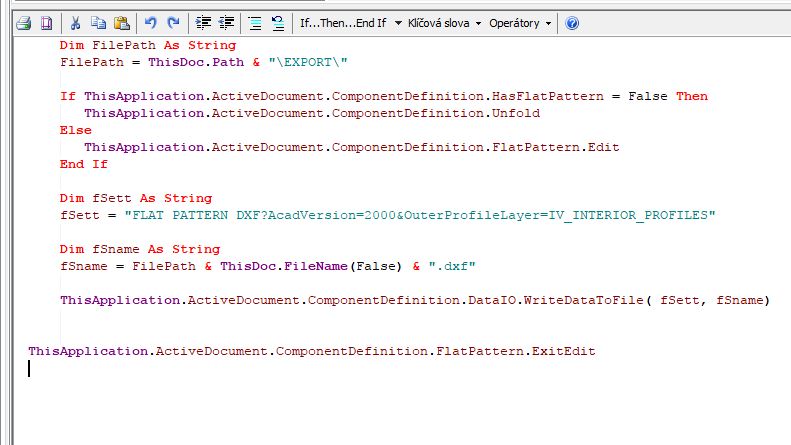

    <![CDATA[<strong>Autor:</strong> <a href="https://www.cadforum.cz/forum/member_profile.asp?PF=4903">Lukáš Záruba</a><br /><strong>Předmět:</strong> 25100<br /><strong>Zasláno:</strong> 24.říj.2017 v 12:43<br /><br />Chyby byla detekována mezi židlí a klávesnicí. něco jsem pokaždé zmrvil. Nyní používám tento a funguje mi dobře. Všechny pravidla mám jako externí, jen mám v každé šabloně jinak nastaveno přez spouštěč co se má dít. To že se to nechá udělat i přez Xtools jsem nevěděl.&nbsp;<div><img src="uploads/4903/chyba_v_pravidle_002.JPG" height="445" width="791" border="0" /><br></div>]]>

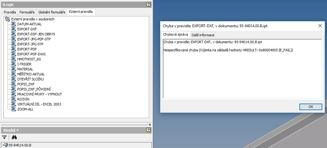

    <![CDATA[<strong>Autor:</strong> <a href="https://www.cadforum.cz/forum/member_profile.asp?PF=9996">Navara</a><br /><strong>Předmět:</strong> 25100<br /><strong>Zasláno:</strong> 20.říj.2017 v 14:31<br /><br />Dávat pravidlo do šablony není dobrý nápad. Vytvořte si ho jako externí a spouštějte ho pomocí XTools.<div>K té chybě: Bez kódu se to přesně určit nedá. Máte u plechového dílu vytvořený rozvin?</div>]]>

    <![CDATA[<strong>Autor:</strong> <a href="https://www.cadforum.cz/forum/member_profile.asp?PF=4903">Lukáš Záruba</a><br /><strong>Předmět:</strong> 25100<br /><strong>Zasláno:</strong> 20.říj.2017 v 14:27<br /><br />Ano, funguje. Problém bude v pravidle hází mi to tuhle hlášku. Nevím kde můžu mít chybu. V šabloně plechového dílu mám pomocí spouštěče, nastavené pravidlo po uložení "Export-DXF"<div><br><div><img src="uploads/4903/chyba_v_pravidle.JPG" height="473" width="1043" border="0" /></div></div>]]>
   </description>

    <![CDATA[<strong>Autor:</strong> <a href="https://www.cadforum.cz/forum/member_profile.asp?PF=9">Vladimír Michl</a><br /><strong>Předmět:</strong> 25100<br /><strong>Zasláno:</strong> 20.říj.2017 v 14:15<br /><br />Např. DxfOut z tipu <a href="http://www.cadforum.cz/cadforum/export-rozvinu-z-inventoru-do-&#102;ormatu-dxf-tip9641">http://www.cadforum.cz/cadforum/export-rozvinu-z-inventoru-do-formatu-dxf-tip9641</a> vám nefunguje?]]>

   <title><![CDATA[export rozvinu dxf : St&#225;hnul jsem si ilogic pro export...]]></title>
   <link>https://www.cadforum.cz/forum/forum_posts.asp?TID=25100&amp;PID=108951&amp;title=export-rozvinu-dxf#108951</link>
   <description>
    <![CDATA[<strong>Autor:</strong> <a href="https://www.cadforum.cz/forum/member_profile.asp?PF=4903">Lukáš Záruba</a><br /><strong>Předmět:</strong> 25100<br /><strong>Zasláno:</strong> 20.říj.2017 v 12:51<br /><br />Stáhnul jsem si ilogic pro export rozvinu z několika stránek ale žádné mi nefunguje. Můžete mi napsat ilogic které přiřadím rovnou k šabloně plechu aby mi uložil rozvin plechu do jiné složky, třeba do "DXF". Ostatní pravidla" .pdf, .step, .jpg, změna měřítka, datumu, virtuální součást....... mi spolehlivě fungujou ale s rozvinem mi to nejde.]]>
   </description>
   <pubDate>Fri, 20 Oct 2017 12:51:58 +0000</pubDate>
   <guid isPermaLink="true">https://www.cadforum.cz/forum/forum_posts.asp?TID=25100&amp;PID=108951&amp;title=export-rozvinu-dxf#108951</guid>
  </item> 
