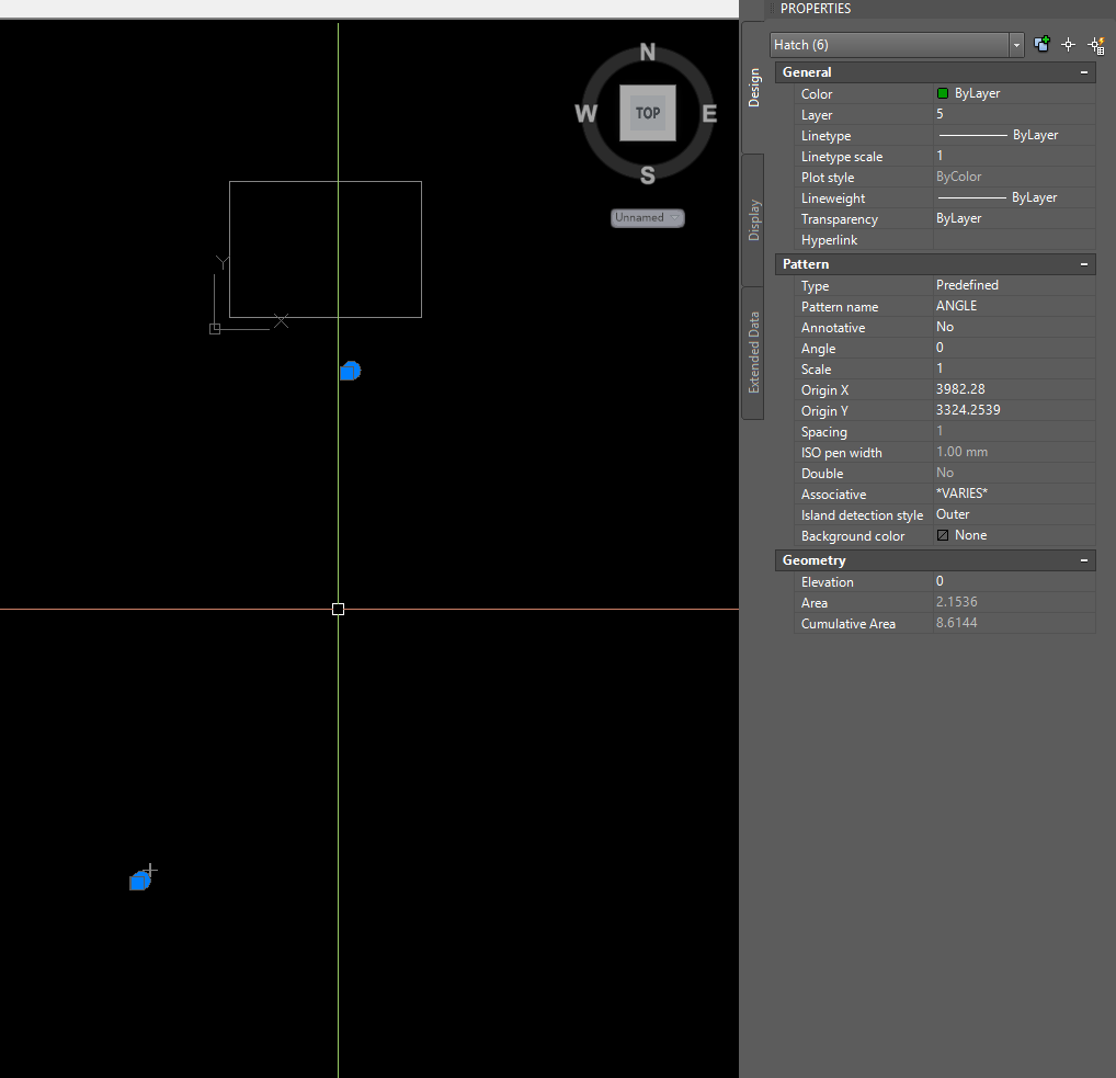

    <![CDATA[<strong>Autor:</strong> <a href="https://www.cadforum.cz/forum/member_profile.asp?PF=1753">splonk</a><br /><strong>Předmět:</strong> 25135<br /><strong>Zasláno:</strong> 30.říj.2017 v 13:59<br /><br /><img src="uploads/1753/2017_10_30_01_2017-10-30_13-58-08.png" height="983" width="1018" border="0" />DD,<div>mate tam "neviditelne srafy"...</div><div><br></div><div>Zadejte prikaz Ctrl+A (vybrat Vse) pak s Shift-em od-vyberte obdelnik a voala :)</div>]]>

    <![CDATA[<strong>Autor:</strong> <a href="https://www.cadforum.cz/forum/member_profile.asp?PF=36555">bohuss1</a><br /><strong>Předmět:</strong> 25135<br /><strong>Zasláno:</strong> 30.říj.2017 v 13:48<br /><br />Pane Michl, ještě jsem to tak zkusil a objekt takhle volně neexistuje, třeba je nějak vázaný, celý soubor obsahuje jen jeden obdélník a jinak žádný objekt k vybrání, posílám soubor k případnému vyzkoušení, děkuji<div><a href="uploads/36555/zoom_max.dwg" target="_blank" rel="nofollow">uploads/36555/zoom_max.dwg</a></div>]]>

    <![CDATA[<strong>Autor:</strong> <a href="https://www.cadforum.cz/forum/member_profile.asp?PF=9">Vladimír Michl</a><br /><strong>Předmět:</strong> 25135<br /><strong>Zasláno:</strong> 30.říj.2017 v 13:13<br /><br />Může to být třeba jen bod - vyberte Vše a z této výběrové množiny vyjměte výběr oknem "skutečné" kresby - zbyde ten "problémový" objekt/y.]]>

    <![CDATA[<strong>Autor:</strong> <a href="https://www.cadforum.cz/forum/member_profile.asp?PF=36555">bohuss1</a><br /><strong>Předmět:</strong> 25135<br /><strong>Zasláno:</strong> 30.říj.2017 v 13:09<br /><br />zoom max. jsem&nbsp;opravdu našel v p.řádku ale používal jsem před tím jen kombinaci svých ikon a roletové menu, tak jsem to neviděl,<div>máte pravdu je to tím objektem ve volném prostoru ale musel jsem provést následující a přitom to není vyřešeno:</div><div>nechat jen rámeček (jenoduchá čára ne blok), dát čistit vše, v hladinách zbyla nakonec hladina rámečku a kótovacího stylu a ve stylech jeden můj k.styl, vypnul jsem hladinu rámečku, vzdálil jsem prostor asi na 10km<img src="https://www.cadforum.cz/forum/smileys/smiley4.gif" border="0" alt="Big smile" title="Big smile" />&nbsp;a oknem zprava vybral-nic,&nbsp;</div><div>další postup - vypnul jsem hladinu k.stylu a zoom stále nefunguje(rámeček zapnutý), zmrazil jsem hladinu k.stylu a zoom funguje!!&nbsp;</div><div>takže ten objekt kóty to dělá ale ''fyzicky'' jsem jej nenašel</div>]]>

    <![CDATA[<strong>Autor:</strong> <a href="https://www.cadforum.cz/forum/member_profile.asp?PF=9">Vladimír Michl</a><br /><strong>Předmět:</strong> 25135<br /><strong>Zasláno:</strong> 30.říj.2017 v 11:19<br /><br />Jsem si jist, že máte - napište např. "ZOOM Maximálně":<div></div><div><img src="uploads/9/zoommax.jpg" height="273" width="444" border="0" /></div><div>&nbsp;</div><div>Ale pokud nastavení Mezí nemá vliv a Zoom Maximálně vám zobrazuje stejný nadbytečný záběr, budou příčinou ony zapomenuté objekty někde v dálce jak popisoval pan Mantlík.</div>]]>

    <![CDATA[<strong>Autor:</strong> <a href="https://www.cadforum.cz/forum/member_profile.asp?PF=36555">bohuss1</a><br /><strong>Předmět:</strong> 25135<br /><strong>Zasláno:</strong> 30.říj.2017 v 11:09<br /><br />v LT 2018 ale nemám ve funkci přiblížení zoom maximálně, zkoušel jsem změnu ve výkresu příkazem MEZE - levý dolní a pravý horní roh a ani to nemá vliv na zoom VŠE a ani na zoom MEZE. rámeček mi odletí a vyplňuje 20% plochy zrovna v mém současném zkušebním výkresu]]>

    <![CDATA[<strong>Autor:</strong> <a href="https://www.cadforum.cz/forum/member_profile.asp?PF=9">Vladimír Michl</a><br /><strong>Předmět:</strong> 25135<br /><strong>Zasláno:</strong> 30.říj.2017 v 09:53<br /><br />Pokud ta funkce, kterou spouštíte, je ZOOM All (Zoom Vše), tak ta&nbsp;dle definice zazoomuje buď na rozsah výkresu (entit) nebo na nastavené Meze - podle toho co je větší. Chcete-li čistý rozsah výkresu, použijte volbu _Extents (Maximálně).]]>

    <![CDATA[<strong>Autor:</strong> <a href="https://www.cadforum.cz/forum/member_profile.asp?PF=36555">bohuss1</a><br /><strong>Předmět:</strong> 25135<br /><strong>Zasláno:</strong> 30.říj.2017 v 09:35<br /><br />Ne ne , tím to není, např. když zkopíruji výkres s tím to problémem vybraný oknem jen okolo rámečku do souboru, kde zoom funguje, tak je to v pořádku. Mám pocit, že problém vznikal když jsem vkopíroval v minulosti do sebe odlišná měřítka, třeba vedle rámečku A4 1:1 rámeček A1 1:100 a pak třeba zpětně vymazal.<div>Jako kdybych rozhodil meze výkresu nebo něco takového. Už pár let kreslím ale tímto ohraničením jsem se nezabýval. Děkuji.</div>]]>

    <![CDATA[<strong>Autor:</strong> <a href="https://www.cadforum.cz/forum/member_profile.asp?PF=33">Mantlík</a><br /><strong>Předmět:</strong> 25135<br /><strong>Zasláno:</strong> 27.říj.2017 v 11:02<br /><br />Je možné, že v tom "prázdném" prostoru něco "malého je ... (bod, text, kóta)<br>Zkuste si v tom prázdném prostoru vybrat oknem (zprava doleva)<br>]]>
