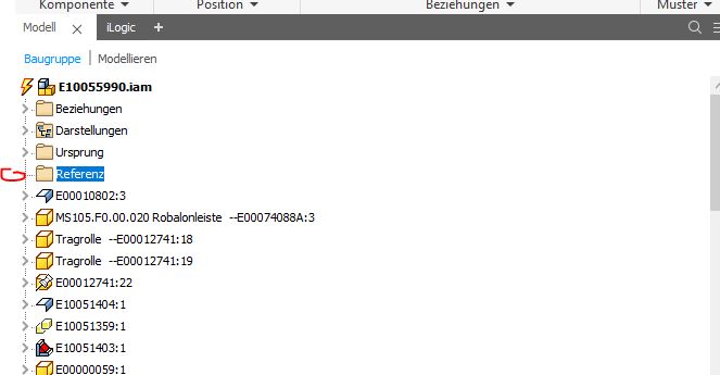

    <![CDATA[<strong>Autor:</strong> <a href="https://www.cadforum.cz/forum/member_profile.asp?PF=324">Rumisch</a><br /><strong>Předmět:</strong> 25140<br /><strong>Zasláno:</strong> 30.říj.2017 v 11:13<br /><br />Alebo si vytvorte v strome novu Zlozku pre referencne diely.<img src="uploads/324/Zlozka.JPG" height="345" width="663" border="0" />]]>

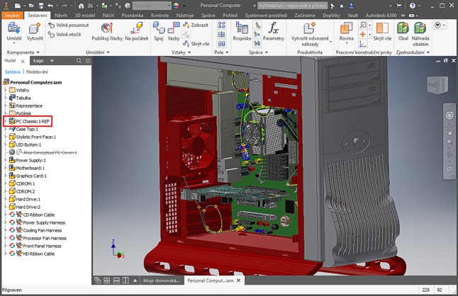

    <![CDATA[<strong>Autor:</strong> <a href="https://www.cadforum.cz/forum/member_profile.asp?PF=9">Vladimír Michl</a><br /><strong>Předmět:</strong> 25140<br /><strong>Zasláno:</strong> 30.říj.2017 v 10:39<br /><br /><br />Standardními funkcemi ne (resp. ne snadno), ale jde to zařídit jednoduchým iLogic makrem - viz více možností postupu v příbuzném tipu:<div><a href="http://www.cadforum.cz/cadforum/barevne-zvyrazneni-referencnich-soucasti-v-sestave-inventoru-tip11667">http://www.cadforum.cz/cadforum/barevne-zvyrazneni-referencnich-soucasti-v-sestave-inventoru-tip11667</a></div><div> </div><div><img src="uploads/9/invrefred.jpg" height="418" width="646" border="0" /></div><span style="font-size:10px"><br /><br />Upravil Vladimír Michl - 30.říj.2017 v 16:08</span>]]>

    <![CDATA[<strong>Autor:</strong> <a href="https://www.cadforum.cz/forum/member_profile.asp?PF=65065">Vondruš</a><br /><strong>Předmět:</strong> 25140<br /><strong>Zasláno:</strong> 30.říj.2017 v 09:30<br /><br />Jde nějak v sestavě zvýraznit díly které jsou pro kusovník označené jako Referenční?]]>
