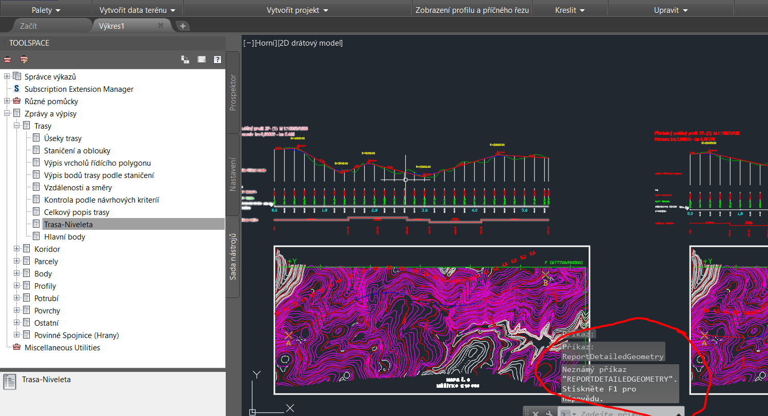

  <item>
   <title><![CDATA[problém s výpisem trasy : Pod&#237;vejte se, &#269;i m&#225;te na diskuC:\ProgramData\Autodesk\C3D...]]></title>
   <link>https://www.cadforum.cz/forum/forum_posts.asp?TID=25153&amp;PID=109141&amp;title=problem-s-vypisem-trasy#109141</link>
   <description>
    <![CDATA[<strong>Autor:</strong> <a href="https://www.cadforum.cz/forum/member_profile.asp?PF=3054">martinfolber</a><br /><strong>Předmět:</strong> 25153<br /><strong>Zasláno:</strong> 01.lis.2017 v 12:30<br /><br />Podívejte se, či máte na disku&nbsp;C:\ProgramData\Autodesk\C3D 2018\csy\Data\Reports\Net\C3DReport_CSY.dll]]>
   </description>
   <pubDate>Wed, 01 Nov 2017 12:30:19 +0000</pubDate>
   <guid isPermaLink="true">https://www.cadforum.cz/forum/forum_posts.asp?TID=25153&amp;PID=109141&amp;title=problem-s-vypisem-trasy#109141</guid>
  </item> 
  <item>
   <title><![CDATA[problém s výpisem trasy : Dobr&#253; den,Country kit - &#269;esk&#233;...]]></title>
   <link>https://www.cadforum.cz/forum/forum_posts.asp?TID=25153&amp;PID=109140&amp;title=problem-s-vypisem-trasy#109140</link>
   <description>
    <![CDATA[<strong>Autor:</strong> <a href="https://www.cadforum.cz/forum/member_profile.asp?PF=70644">jakub_kares</a><br /><strong>Předmět:</strong> 25153<br /><strong>Zasláno:</strong> 01.lis.2017 v 12:24<br /><br />Dobrý den,&nbsp;<div>Country kit - české normy - nejsou součástí instalace. Je nutné ji stáhnout zvlášť z vašeho účtu na&nbsp;<a href="http://manage.autodesk.com" target="_blank" rel="nofollow">manage.autodesk.com</a></div>]]>
   </description>
   <pubDate>Wed, 01 Nov 2017 12:24:45 +0000</pubDate>
   <guid isPermaLink="true">https://www.cadforum.cz/forum/forum_posts.asp?TID=25153&amp;PID=109140&amp;title=problem-s-vypisem-trasy#109140</guid>
  </item> 

   <title><![CDATA[problém s výpisem trasy : Zkusil jsem i jsem p&#345;einstaloval...]]></title>
   <link>https://www.cadforum.cz/forum/forum_posts.asp?TID=25153&amp;PID=109139&amp;title=problem-s-vypisem-trasy#109139</link>
   <description>
    <![CDATA[<strong>Autor:</strong> <a href="https://www.cadforum.cz/forum/member_profile.asp?PF=73940">asdfen</a><br /><strong>Předmět:</strong> 25153<br /><strong>Zasláno:</strong> 01.lis.2017 v 10:49<br /><br />Zkusil jsem i jsem přeinstaloval celý Civil. Dokonce se mi teď v panelech nástrojů zobrazí i záložka zaměření, ale ten výpis to stále nechce najít. Myslíte, že je chyba v tom souboru a budu ho muset udělat celý znova?&nbsp;]]>
   </description>
   <pubDate>Wed, 01 Nov 2017 10:49:04 +0000</pubDate>
   <guid isPermaLink="true">https://www.cadforum.cz/forum/forum_posts.asp?TID=25153&amp;PID=109139&amp;title=problem-s-vypisem-trasy#109139</guid>
  </item> 

   <title><![CDATA[problém s výpisem trasy :  Tenhle report je sou&#269;&#225;st&#237; &#269;esk&#233;ho...]]></title>
   <link>https://www.cadforum.cz/forum/forum_posts.asp?TID=25153&amp;PID=109134&amp;title=problem-s-vypisem-trasy#109134</link>
   <description>
    <![CDATA[<strong>Autor:</strong> <a href="https://www.cadforum.cz/forum/member_profile.asp?PF=9">Vladimír Michl</a><br /><strong>Předmět:</strong> 25153<br /><strong>Zasláno:</strong> 01.lis.2017 v 08:03<br /><br />Tenhle report je součástí českého country kitu - pravděpodobně nebylo nalezeno potřebné DLL. CK je buď chybně nainstalován nebo DLL bylo bloknuto např. antivirem. Zkuste CK reinstalovat.]]>
   </description>
   <pubDate>Wed, 01 Nov 2017 08:03:59 +0000</pubDate>
   <guid isPermaLink="true">https://www.cadforum.cz/forum/forum_posts.asp?TID=25153&amp;PID=109134&amp;title=problem-s-vypisem-trasy#109134</guid>
  </item> 

   <title><![CDATA[problém s výpisem trasy : Zdrav&#237;m, m&#225;m probl&#233;m s v&#253;pisem...]]></title>
   <link>https://www.cadforum.cz/forum/forum_posts.asp?TID=25153&amp;PID=109132&amp;title=problem-s-vypisem-trasy#109132</link>
   <description>
    <![CDATA[<strong>Autor:</strong> <a href="https://www.cadforum.cz/forum/member_profile.asp?PF=73940">asdfen</a><br /><strong>Předmět:</strong> 25153<br /><strong>Zasláno:</strong> 31.říj.2017 v 22:24<br /><br />Zdravím, mám problém s výpisem ,,trasa-niveleta". Nejde mi příkaz vůbec spustit. Nevíte v čem by mohl být problém?<img src="uploads/73940/23131346_1593382157385520_356071330_o.png" height="811" width="1497" border="0" />]]>
   </description>
   <pubDate>Tue, 31 Oct 2017 22:24:51 +0000</pubDate>
   <guid isPermaLink="true">https://www.cadforum.cz/forum/forum_posts.asp?TID=25153&amp;PID=109132&amp;title=problem-s-vypisem-trasy#109132</guid>
  </item> 
