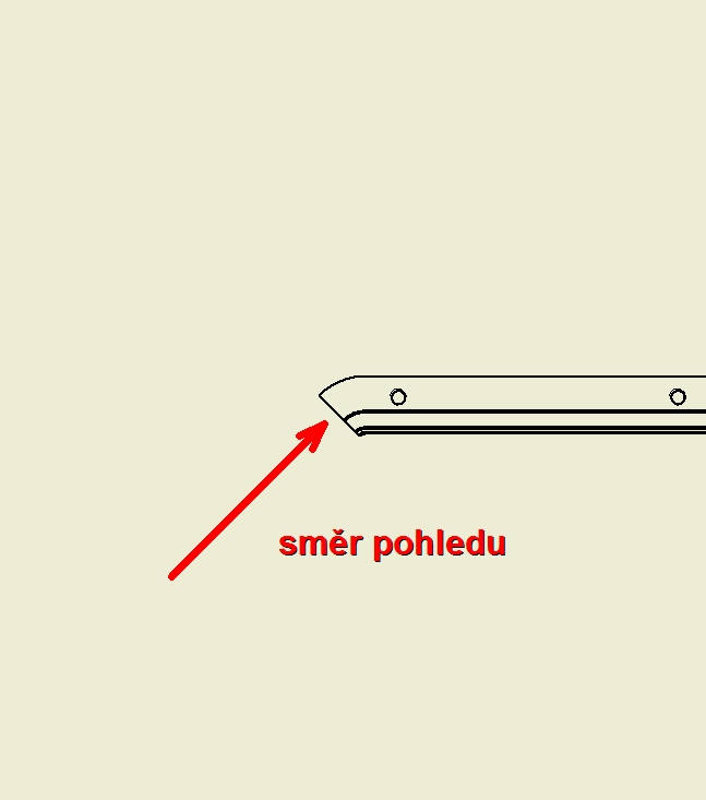

    <![CDATA[<strong>Autor:</strong> <a href="https://www.cadforum.cz/forum/member_profile.asp?PF=1047">masa1</a><br /><strong>Předmět:</strong> 25221<br /><strong>Zasláno:</strong> 10.lis.2017 v 09:41<br /><br />Jednoduché. "Umístění pohledů" - "Pomocný". Kliknu na pohled ze kterého odvozuji a pak na čáru, která řídí směr. A podle toho kam najedu se mi vytvoří pohled buď ve směru čáry nebo ve směru kolmém.<br><img src="uploads/1047/Pohled.jpg" height="549" width="1097" border="0" /><br>]]>

    <![CDATA[<strong>Autor:</strong> <a href="https://www.cadforum.cz/forum/member_profile.asp?PF=37298">rys-kt4</a><br /><strong>Předmět:</strong> 25221<br /><strong>Zasláno:</strong> 10.lis.2017 v 09:32<br /><br />Zkuste to řešit jako řez s čárou řezu odsazenou před dílem, rovnoběžnost se dá zařídit úpravou náčrtu čáry řezu. <img src="https://www.cadforum.cz/forum/smileys/smiley2.gif" border="0" align="middle" /> ]]>

    <![CDATA[<strong>Autor:</strong> <a href="https://www.cadforum.cz/forum/member_profile.asp?PF=72808">svestka.r</a><br /><strong>Předmět:</strong> 25221<br /><strong>Zasláno:</strong> 10.lis.2017 v 09:30<br /><br />Čau, vytvářím v Inventoru výkres součásti a netuším jak udělat pomocný pohled na kolmo na plochu. Jde mi vytvořit jen rovnoběžně s čárama co jsou v pohledu a nevím jak to vytvořit kolmo. Mám Inventor 2018. Přikládám ilustrační obrázek.<div><img src="uploads/72808/pomocny_pohled.jpg" height="733" width="647" border="0" /><br><div></div></div>]]>
