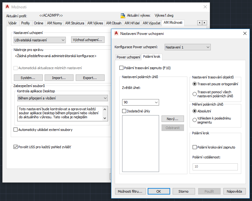

    <![CDATA[<strong>Autor:</strong> <a href="https://www.cadforum.cz/forum/member_profile.asp?PF=9">Vladimír Michl</a><br /><strong>Předmět:</strong> 25222<br /><strong>Zasláno:</strong> 10.lis.2017 v 11:12<br /><br />Standardně lze v AutoCADu zabránit změně systémové proměnné (zde AUTOSNAP) např. pomocí SysVarLock:<div><a href="http://www.cadforum.cz/cadforum/qaID.asp?tip=4240">http://www.cadforum.cz/cadforum/qaID.asp?tip=4240</a></div><div>&nbsp;</div><div>Ale v Mechanicalu nezapomeňte, že uchopení a trasování se řídí nastaveními Mechanicalu - viz např. AM:Možnosti - tak nejprve ověřte vaše nastavení těchto voleb:</div><div>&nbsp;</div><div><img src="uploads/9/powersnap.png" height="651" width="819" border="0" /></div>]]>

    <![CDATA[<strong>Autor:</strong> <a href="https://www.cadforum.cz/forum/member_profile.asp?PF=47747">kgrygar</a><br /><strong>Předmět:</strong> 25222<br /><strong>Zasláno:</strong> 10.lis.2017 v 10:31<br /><br />Dobrý den,<div>&nbsp;</div><div>existuje systemová proměnná, která by navždy zapnula polární trasování? Bohužel se&nbsp;nám to vypne náhodile při provádění kdejakého příkazu, ikdyž&nbsp;je to v nastavení předem zapnuto&nbsp;(Autocad Mechanical 2017). </div><div>&nbsp;</div><div>Předem děkuji</div>]]>
