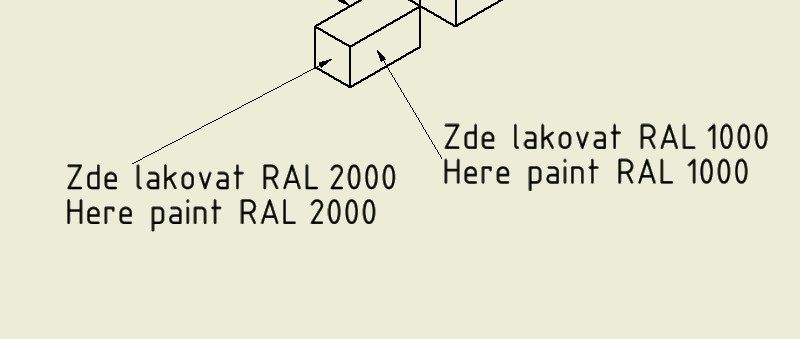

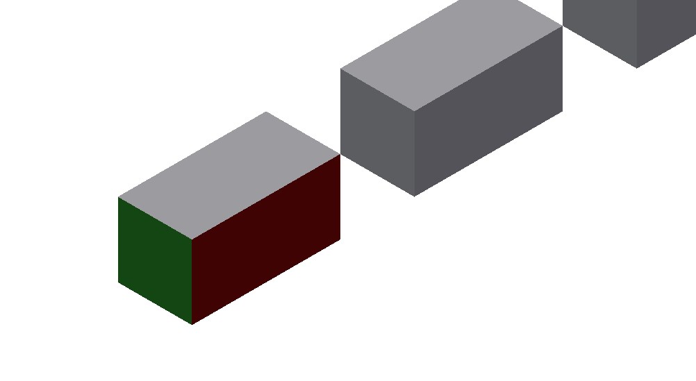

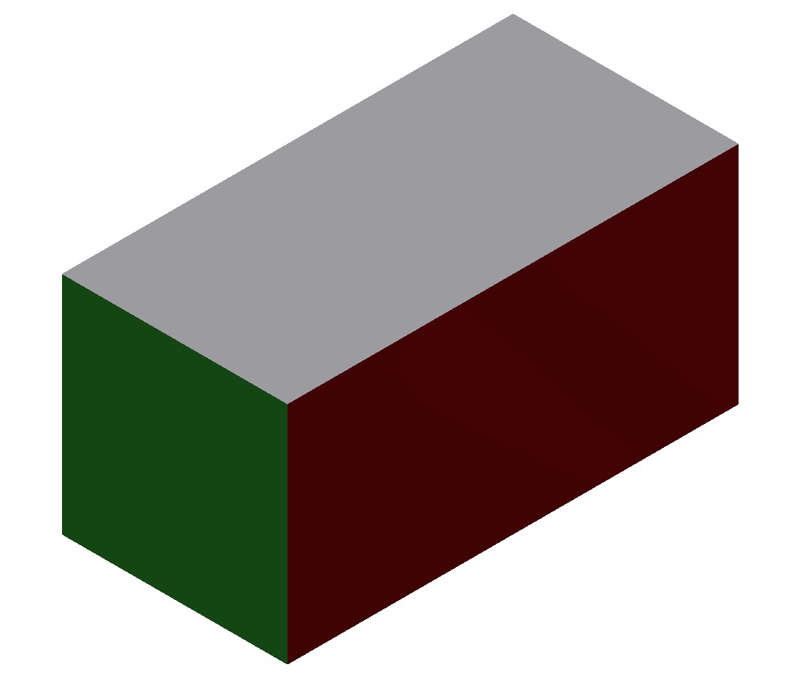

    <![CDATA[<strong>Autor:</strong> <a href="https://www.cadforum.cz/forum/member_profile.asp?PF=79428">AdamR</a><br /><strong>Předmět:</strong> 25245<br /><strong>Zasláno:</strong> 27.lis.2017 v 10:10<br /><br />Dobrý den,<br><br>ne úplně. V příloze jsem trošku poupravil Vaši verzi dle toho, jak bych chtěl aby značky vypadaly - chtěl bych, aby obě jazykové mutace byly v jedné značce. Zároveň jsem doplníl příkladový tip, který dle mého názoru nelze vyřešit Vaší metodou.<br><br>Jako příklad jsem zvolil rozdílné lakování dvou ploch jednoho z dílů sestavy. <br><br><img src="uploads/79428/2017-11-27_10h03_36.jpg" height="167" width="197" border="0" /><br><br><img src="uploads/79428/2017-11-27_10h03_44.jpg" height="176" width="323" border="0" /><br><br>Značka má <b>statickou část&nbsp; </b>a <u>parametrickou část</u>. Statická se nemění, parametrická ano.<br><br><i>1 strana:<br></i><b>Zde lakovat RAL </b><u>1000<br></u><b>Here paint RAL </b><u>1000<br><br><i>2 strana:<br></i></u><br><u><b>Zde lakovat RAL </b><u>2000<br></u><b>Here paint RAL </b><u>2000</u><i><u><br><br><br></u></i><img src="uploads/79428/2017-11-27_10h03_52.jpg" height="187" width="445" border="0" /><br></u><u></u><br>V tomto případě si nemyslím, že bych byl schopný docílit "automatizace" parametrické části skrz uživatelské vlastnosti modelu, mýlím se?<br><br><a href="uploads/79428/Test.zip" target="_blank" rel="nofollow">uploads/79428/Test.zip</a><br><br>Díky,<br>AR<br><span style="font-size:10px"><br /><br />Upravil AdamR - 27.lis.2017 v 10:13</span>]]>

    <![CDATA[<strong>Autor:</strong> <a href="https://www.cadforum.cz/forum/member_profile.asp?PF=9996">Navara</a><br /><strong>Předmět:</strong> 25245<br /><strong>Zasláno:</strong> 20.lis.2017 v 12:33<br /><br />To už je podle mě spíš otázka implementace. <div></div>Proč by mělo existovat více stejných značek, které zobrazují jiné informace. To co jste poslal vypadá na jednu značku.]]>

    <![CDATA[<strong>Autor:</strong> <a href="https://www.cadforum.cz/forum/member_profile.asp?PF=9996">Navara</a><br /><strong>Předmět:</strong> 25245<br /><strong>Zasláno:</strong> 20.lis.2017 v 11:18<br /><br />Na to lze použít načrtnutou značku. Text v načrtnuté značce umí odkazovat i na hodnoty iVastností z modelu, ke kterému je "připojená" odkazem.<div>Potom budete mít dvě varianty značky CZ/EN a podle potřeby použijete tu, kterou potřebujete. Odkazovaná (zobrazovaná)&nbsp;hodnota bude potom vždy vycházet z modelu.</div>]]>
