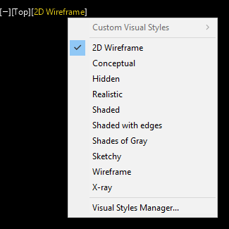

    <![CDATA[<strong>Autor:</strong> <a href="https://www.cadforum.cz/forum/member_profile.asp?PF=42936">Zejwy</a><br /><strong>Předmět:</strong> 25255<br /><strong>Zasláno:</strong> 16.lis.2017 v 14:17<br /><br />Tak problém vyřešen, výkres už svižně běhá. Je to opravdu tím, že LT verze nenabízí přepínání zobrazení, tak jak bylo doporučováno. Kolegyně v kanceláři má sice starší verzi AutoCADu, ale za to jako jediná plnou verzi a tam už se nabídka přepínání zobrazení ukázala. Takže mi výkres takto přepnula, uložila a už to valí.<br><br>Děkuji za rady, určitě to pomohlo nebo aspoň nasměrovalo ke správnému řešení.<br><br>Jan Z.<br>]]>

    <![CDATA[<strong>Autor:</strong> <a href="https://www.cadforum.cz/forum/member_profile.asp?PF=1753">splonk</a><br /><strong>Předmět:</strong> 25255<br /><strong>Zasláno:</strong> 16.lis.2017 v 13:08<br /><br /><img src="uploads/1753/2017_11_16_01_2017-11-16_13-08-45.png" height="325" width="325" border="0" />nebo, pkud v model-prostoru vidite onen prepinac zobrazeni (nahore vlevo) tak vyberte dle obrazku...<div><br></div>]]>

    <![CDATA[<strong>Autor:</strong> <a href="https://www.cadforum.cz/forum/member_profile.asp?PF=1753">splonk</a><br /><strong>Předmět:</strong> 25255<br /><strong>Zasláno:</strong> 16.lis.2017 v 12:57<br /><br />Ano, ten SS kriz Vam napovida ze je zobrazeni nastaveno vlastne na 3D&nbsp; - v pohledu zezhora (Top).<div>zkuste najit ikonu na prepnuti do "Dratoveho modelu" anebo zaddejte posloupnost prikazu:</div><div>_VSCURRENT enter</div><div>_2DWIREFRAME enter</div><div><br></div><div>meo lby se to spravit</div>]]>

    <![CDATA[<strong>Autor:</strong> <a href="https://www.cadforum.cz/forum/member_profile.asp?PF=42936">Zejwy</a><br /><strong>Předmět:</strong> 25255<br /><strong>Zasláno:</strong> 16.lis.2017 v 12:52<br /><br />Dobrý den,<br><br>potřeboval bych pomoc s nastavením zobrazení převedeného výkresu ze softwaru Draftsight. Externista pracuje v tomto programu a když si jeho převedený výkres do DWG otveřu ve svém AutoCAD LT 2017 (WIN 8.1 64bit), tak se při zoomování a posouvání neuvěřitelně seká. Procesor i RAM pamět nejsou výrazně zatíženy, stejně tak i HDD. Když se snažím s výkresem jen pohnout, trvá to cca 5s než se nějaká změna projeví. A to je výkres, který neobsahuje mnoho objektů (samotné DWG má 420kB). Mé vlastní stavební výkresy mají kolikrát kolem 3MB a více a jsou stále svižné.<br>Je zajímavé, že problém s tímto výkresem je pouze v modelovém prostoru. Pokud přepnu do rozvržení, tak je vše rychlé a bez problémů a to i když se v rozvržení "prokliknu" do okna výřezu. Jediné, co je v tomto výkresu jiné, je zobrazení souřadného systému. Ve standardních 2D výkresech, se kterými pracuji je SS bílý se zobrazenými osami X a Y, ale v problémovém výkresu je SS barevný a zobrazeny, resp. popsány jsou všechny 3 osy X, Y i Z. Předpokládám, že zde je zakopaný pes. Snažil jsem se v CADu někde najít přepnutí výkresu z 3D do 2D, ale ani na tomto fóru, ani v samotném CADu jsem nic nenašel, resp. nevím, jak tam dostat ten klasický bílý SS.<br>Děkuji za pomoc.<br>Jan Z.<br>]]>
