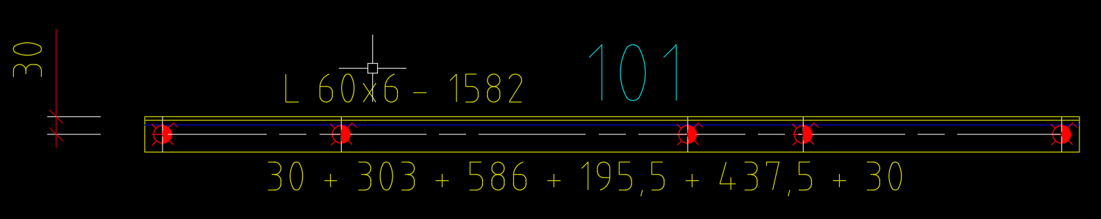

  <item>
   <title><![CDATA[Kalkulačka v Autocad : Pro prost&#233; pos&#269;&#237;t&#225;n&#237; numerick&#253;ch...]]></title>
   <link>https://www.cadforum.cz/forum/forum_posts.asp?TID=25265&amp;PID=109417&amp;title=kalkulacka-v-autocad#109417</link>
   <description>
    <![CDATA[<strong>Autor:</strong> <a href="https://www.cadforum.cz/forum/member_profile.asp?PF=9">Vladimír Michl</a><br /><strong>Předmět:</strong> 25265<br /><strong>Zasláno:</strong> 18.lis.2017 v 12:53<br /><br />Pro prosté posčítání numerických hodnot vybraných textových entit (i s des.čárkami) postačí např. LISP utilita AddMe (spíchnuto narychlo, neřeší všechny chyby):<br /><br /><table width="99%"><tr><td><pre class="BBcode">(defun c:AddMe ()<br /> (apply '+ (vl-remove-if-not 'numberp<br />&nbsp;&nbsp;&nbsp;&nbsp;&nbsp;&nbsp;&nbsp;&nbsp;&nbsp;&nbsp;&nbsp;&nbsp;&nbsp;&nbsp;&nbsp;&nbsp;&nbsp;(mapcar '(lambda (x) (atof (vl-string-subst "." "," (vl-catch-all-apply 'vla-get-textstring (list (vlax-ename-&gt;vla-object x))))))<br />&nbsp;&nbsp;&nbsp;&nbsp;&nbsp;&nbsp;&nbsp;&nbsp;&nbsp;&nbsp;&nbsp;&nbsp;&nbsp;&nbsp;&nbsp;&nbsp;&nbsp;&nbsp;&nbsp;&nbsp;&nbsp;&nbsp;&nbsp;&nbsp;&nbsp;&nbsp;(vl-remove-if 'listp (mapcar 'cadr (ssnamex (ssget (list (cons 0 "*TEXT"))))))))))<br /></pre></td></tr></table><br /><br />Popř. viz GrSelNum - <a href="http://www.cadforum.cz/cadforum/poscitani-vybranych-cisel-z-dwg-vykresu-tip11491">http://www.cadforum.cz/cadforum/poscitani-vybranych-cisel-z-dwg-vykresu-tip11491</a><br /><span style="font-size:10px"><br /><br />Upravil Vladimír Michl - 18.lis.2017 v 15:01</span>]]>
   </description>
   <pubDate>Sat, 18 Nov 2017 12:53:35 +0000</pubDate>
   <guid isPermaLink="true">https://www.cadforum.cz/forum/forum_posts.asp?TID=25265&amp;PID=109417&amp;title=kalkulacka-v-autocad#109417</guid>
  </item> 
  <item>
   <title><![CDATA[Kalkulačka v Autocad :  Ten sou&#269;et (celkov&#225; d&#233;lka profilu)...]]></title>
   <link>https://www.cadforum.cz/forum/forum_posts.asp?TID=25265&amp;PID=109415&amp;title=kalkulacka-v-autocad#109415</link>
   <description>
    <![CDATA[<strong>Autor:</strong> <a href="https://www.cadforum.cz/forum/member_profile.asp?PF=47747">kgrygar</a><br /><strong>Předmět:</strong> 25265<br /><strong>Zasláno:</strong> 18.lis.2017 v 12:09<br /><br />Ten součet (celková délka profilu) se pouze kalkulačkou ověřuje. Řetězec je skopírován do schránky a vložen do kalkulačky.]]>
   </description>
   <pubDate>Sat, 18 Nov 2017 12:09:03 +0000</pubDate>
   <guid isPermaLink="true">https://www.cadforum.cz/forum/forum_posts.asp?TID=25265&amp;PID=109415&amp;title=kalkulacka-v-autocad#109415</guid>
  </item> 

   <title><![CDATA[Kalkulačka v Autocad : Vy ten &#345;et&#283;zec pak norm&#225;ln&#283; p&#345;es...]]></title>
   <link>https://www.cadforum.cz/forum/forum_posts.asp?TID=25265&amp;PID=109413&amp;title=kalkulacka-v-autocad#109413</link>
   <description>
    <![CDATA[<strong>Autor:</strong> <a href="https://www.cadforum.cz/forum/member_profile.asp?PF=1045">johny</a><br /><strong>Předmět:</strong> 25265<br /><strong>Zasláno:</strong> 18.lis.2017 v 11:06<br /><br />Vy ten řetězec pak normálně přes schránku zkopírujete a vložíte do kalkulačky?<div>Pak by šlo udělat utilitku, která jako mezikrok ve schránce změní čárky na tečky.</div>]]>
   </description>
   <pubDate>Sat, 18 Nov 2017 11:06:48 +0000</pubDate>
   <guid isPermaLink="true">https://www.cadforum.cz/forum/forum_posts.asp?TID=25265&amp;PID=109413&amp;title=kalkulacka-v-autocad#109413</guid>
  </item> 

   <title><![CDATA[Kalkulačka v Autocad : P&#345;i zad&#225;v&#225;n&#237; &#269;&#237;sel a sou&#345;adnic...]]></title>
   <link>https://www.cadforum.cz/forum/forum_posts.asp?TID=25265&amp;PID=109412&amp;title=kalkulacka-v-autocad#109412</link>
   <description>
    <![CDATA[<strong>Autor:</strong> <a href="https://www.cadforum.cz/forum/member_profile.asp?PF=9">Vladimír Michl</a><br /><strong>Předmět:</strong> 25265<br /><strong>Zasláno:</strong> 18.lis.2017 v 10:17<br /><br />Při zadávání čísel a souřadnic je AutoCAD natvrdo nastaven na desetinný oddělovač "." a seznamový oddělovač ",". Respektování národních nastavení by kolidovalo s dalšími přednastavenými symboly a syntaxemi.<br /><br />Třeba by ale šlo použít odlišný přístup. Ta postupná "staničení" vznikají automaticky kliknutím a potřebujete jen celkový součet?]]>
   </description>
   <pubDate>Sat, 18 Nov 2017 10:17:08 +0000</pubDate>
   <guid isPermaLink="true">https://www.cadforum.cz/forum/forum_posts.asp?TID=25265&amp;PID=109412&amp;title=kalkulacka-v-autocad#109412</guid>
  </item> 

   <title><![CDATA[Kalkulačka v Autocad :  Dobr&#253; den, &#269;asto pou&#382;&#237;v&#225;me kalkula&#269;ku...]]></title>
   <link>https://www.cadforum.cz/forum/forum_posts.asp?TID=25265&amp;PID=109411&amp;title=kalkulacka-v-autocad#109411</link>
   <description>
    <![CDATA[<strong>Autor:</strong> <a href="https://www.cadforum.cz/forum/member_profile.asp?PF=47747">kgrygar</a><br /><strong>Předmět:</strong> 25265<br /><strong>Zasláno:</strong> 18.lis.2017 v 09:17<br /><br />Dobrý den, často používáme kalkulačku spouštěnou z Autocadu pro kontrolu součtu dílčích hodnot vs. celková&nbsp;délka (viz obrázek - jedná se o speciální blok, kde jsou jednotlivé vzdálenosti načítany postupným naklikáváním myši na jednotlivé otvory a na konci je vytvořen číselný řetězec pod kotovaným profilem). Jedná se o velmi rychlý a efektivní způsob kontroly v porovnání s&nbsp;manuální kontrolou na kalkulačce. Jednotlivé hodnoty&nbsp;musí mít&nbsp;čárku jako oddělovač desetinných míst.&nbsp;Používáme zaokrouhlování na půl milimetru, pokud je to potřeba (dost často). Bohužel v AutoCAD kalkulačce&nbsp;nelze použít čárku jako systémový oddělovač - okamžitě hlásí chybnou syntaxi zadání - člověk musí pracně všechny čárky změnit na tečky. Lze to pozměnit nějakou systémovou proměnnou? Ve Windows i v kotovacím stylu Autocadu je čárka jako oddělovač nastavena.&nbsp;<div></div><img src="uploads/47747/Systemove_kotovani.png" height="316" width="1585" border="0" />]]>
   </description>
   <pubDate>Sat, 18 Nov 2017 09:17:26 +0000</pubDate>
   <guid isPermaLink="true">https://www.cadforum.cz/forum/forum_posts.asp?TID=25265&amp;PID=109411&amp;title=kalkulacka-v-autocad#109411</guid>
  </item> 
