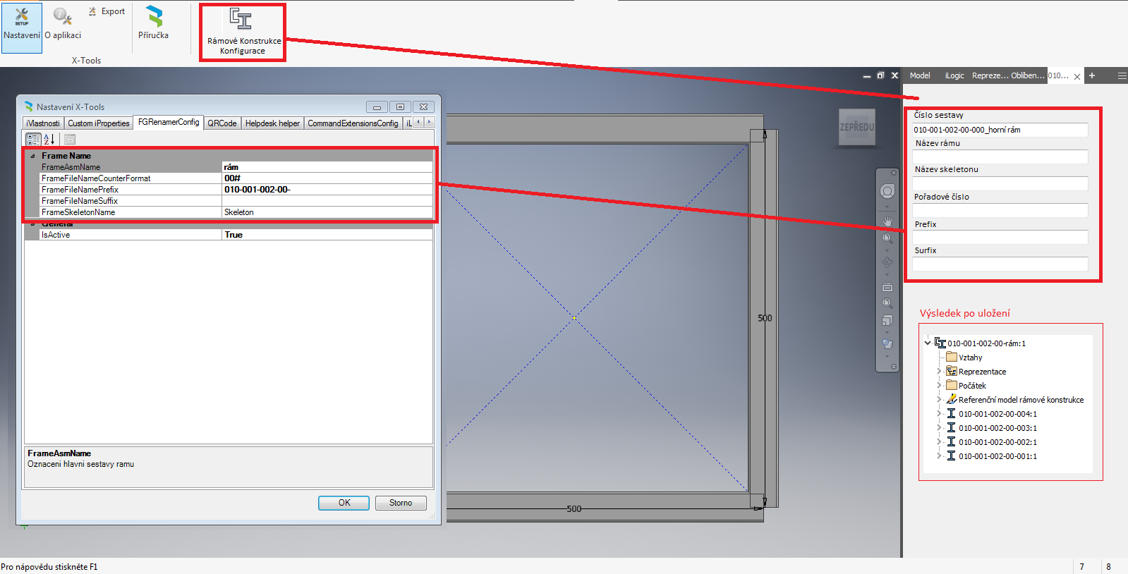

    <![CDATA[<strong>Autor:</strong> <a href="https://www.cadforum.cz/forum/member_profile.asp?PF=1782">madep</a><br /><strong>Předmět:</strong> 25271<br /><strong>Zasláno:</strong> 20.lis.2017 v 20:34<br /><br />Nastavení si představuju tak, že by to bylo buďto samostatné dialogové okno a nebo by to bylo součástí bočního panelu, jako je například iLogic. Potom by každý konstruktér měl možnost si to nakonfigurovat před začátkem práce a hlavně by to měl pořád před sebou a nemusel by to dělat potom. Protože do Vaultu se stejným názvem stejně nic zařadit nejde.<br /><br />Graficky by to vypadalo asi takto:<br /><img src="uploads/1782/X_Tools_2017-11-20_20-33-57.PNG" border="0" /><br /><br />Díky<br /><br />Martin Depta, MORIS design s.r.o.<br /><span style="font-size:10px"><br /><br />Upravil madep - 20.lis.2017 v 20:50</span>]]>

    <![CDATA[<strong>Autor:</strong> <a href="https://www.cadforum.cz/forum/member_profile.asp?PF=9996">Navara</a><br /><strong>Předmět:</strong> 25271<br /><strong>Zasláno:</strong> 20.lis.2017 v 09:51<br /><br />Základní myšlenka konfigurace X-Tools je taková, že se jednou provede centrální nastavení pro všechny podle jednotného schématu a uživatelé sami si už nemusí nic nastavovat. V případě větších implementací to dělají naši konzultanti.<div></div><div>Co se týká konfigurace základních funkcí, tak ta má snad vyhovující grafické rozhraní. U některých dalších nastavení uvažujeme o jiné grafické podobě, ale vytvořit ho je časově docela náročné.</div><div>Konkrétně v případě nastavení pro pojmenování rámových konstrukcí je to i otázka jak to vlastně udělat. Co a jak by se mělo v nastavení zobrazovat. Přiznávám, že to prvotní nastavení může být pro někoho obtížné, ale vzhledem k filozofii by to neměl být neřešitelný problém. Pokud ale máte nápad, jak by to rozhraní mělo vypadat, tak o tom můžeme přemýšlet a doplnit ho.</div>]]>

    <![CDATA[<strong>Autor:</strong> <a href="https://www.cadforum.cz/forum/member_profile.asp?PF=1782">madep</a><br /><strong>Předmět:</strong> 25271<br /><strong>Zasláno:</strong> 19.lis.2017 v 15:36<br /><br />Ahoj všem,<br /><br />všichni konstruktéři v Morisu mají nainstalované X-Tools. Jedná se o vynikající aplikaci, kterou ale používám jenom já, zvláště při modelování rámových konstrukcí. Když jsem se zeptal svých podřízených, proč to nechtějí používat a radši rámovou konstrukci následně přejmenují pomocí Assembly Copier od Woodworku, tak mi nato odpoví, že nastavování v X-Tools je poměrně nepohodlné a hlavně si na to na začátku práce ani nevzpomenou. <br />Tak mně napadlo se zeptat, jestli v CAD Studiu nechystáte nějaké vylepšení uživatelského prostředí, kde by se daly funkce X-Tools nastavovat pomocí klasických dialogových oken a nebylo to tak syrově programátorské.<br /><br />Díky za odpověď<br /><br />Martin Depta, MORIS design s.r.o.]]>
