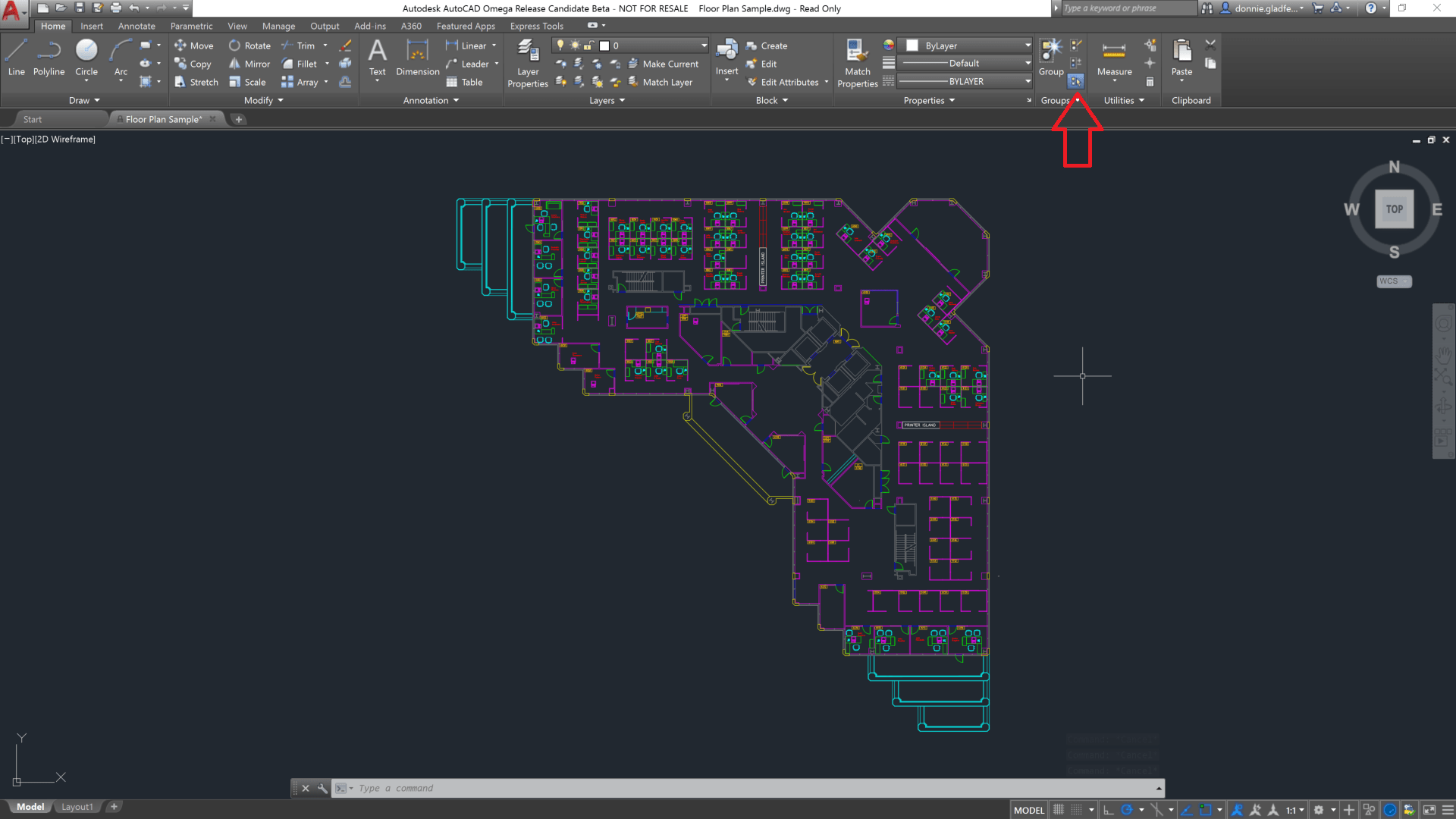

    <![CDATA[<strong>Autor:</strong> <a href="https://www.cadforum.cz/forum/member_profile.asp?PF=1195">koutnak</a><br /><strong>Předmět:</strong> 25333<br /><strong>Zasláno:</strong> 30.lis.2017 v 10:17<br /><br />HELP jsem nakonec spustil "ručně" otevřením souboru index.html v HELP adresáři a pak jsem se tedy dopátral i vyřešení toho problému se skupinou. Asi se mi povedlo nechtě stisknout Ctrl-Shift-A. Už jsem si i dal na plochu panel Skupiny, který jsem dříve nevyužíval.<br>Ale i tak díky za radu.<br><br>Ovšem co s tou nemožností spustit HELP přímo z ACAD tedy nevím. Cestu mám přes HELPPREFIX nastavenu správně.<br>Měl jsem na PC problém s novým Firefoxem, tak mě napadá jen to, že by se nějak "narušila" vazba ACAD&lt;-&gt;prohlížeč.<br><span style="font-size:10px"><br /><br />Upravil koutnak - 30.lis.2017 v 10:22</span>]]>

    <![CDATA[<strong>Autor:</strong> <a href="https://www.cadforum.cz/forum/member_profile.asp?PF=1045">johny</a><br /><strong>Předmět:</strong> 25333<br /><strong>Zasláno:</strong> 30.lis.2017 v 09:56<br /><br />Autodesk tento přepínač asi považuje za nejdůležitější v autocadu, páč jako jediný se dostal přímo do hlavního ribboru.&nbsp;<div><img src="uploads/1045/autocad-2018-high-resoluti&#111;n-4k.png" height="1080" width="1920" border="0" /><br></div><div><div>Na druhou stranu česká pobočka toto asi nesdílí, pač už léta uvádí naprosto nesmyslný český překlad nápovědy pro PICKSTYLE <b>1 - Jméno skupiny</b> (z anglického Group Selection).</div></div>]]>

    <![CDATA[<strong>Autor:</strong> <a href="https://www.cadforum.cz/forum/member_profile.asp?PF=88">Mrázek</a><br /><strong>Předmět:</strong> 25333<br /><strong>Zasláno:</strong> 30.lis.2017 v 07:10<br /><br />S helpem vám nepomohu, se skupinou ano:<div>rychlá kombinace kláves na prepínání skupina ano-ne je Ctrl-Shift-A.</div><div>&nbsp;</div><div>Jinak vybírání rídí promenná PICKSTYLE:</div><div><table width="100%" ="table" id="GUID-0F1D2321-E474-48AA-9179-98F17CCCA239__WS1A9193826455F5FFA23CE210C4A30ACAF-4EFA" style="margin: 1.4em 0px; border: 0px currentColor; width: 911px; color: rgb51, 51, 51; text-trans: n&#111;ne; text-indent: 0px; letter-spacing: normal; font-family: FrutigerNext, Arial, Helvetica, sans-serif; font-size: 14px; font-style: normal; font-variant: normal; font-weight: normal; word-spacing: 0px; white-space: normal; border-collapse: collapse; widows: 1; : rgb255, 255, 255; -webkit-text-stroke-width: 0px;" border="1" rules="all" ="border" cellSpacing="0" cellPadding="4" summary=""><t align="left" ="t"><tr ="row" style=": rgb238, 238, 238;"><th width="16.66%" ="entry" vAlign="top" style="padding: 7px; border: 0px currentColor; text-align: left; color: rgb255, 255, 255; font-weight: 700; vertical-align: middle; : rgb102, 102, 102;"><p ="p" style="margin: 0.2em 0px;">Hodnota</p></th><th width="83.33%" ="entry" vAlign="top" style="padding: 7px; border: 0px currentColor; text-align: left; color: rgb255, 255, 255; font-weight: 700; vertical-align: middle; : rgb102, 102, 102;"><p ="p" style="margin: 0.2em 0px;">Popis</p></th></tr></t><t ="t"><tr ="row" style=": rgb238, 238, 238;"><td width="16.66%" ="entry" vAlign="top" style="padding: 7px; border: 0px currentColor; text-align: left; vertical-align: top;"><p ="p" style="margin: 0.2em 0px;">0</p></td><td width="83.33%" ="entry" vAlign="top" style="padding: 7px; border: 0px currentColor; text-align: left; vertical-align: top;"><p ="p" style="margin: 0.2em 0px;">Nevybírají se skupiny ani asociativní šrafy</p></td></tr><tr ="row"><td width="16.66%" ="entry" vAlign="top" style="padding: 7px; border: 0px currentColor; text-align: left; vertical-align: top;"><p ="p" style="margin: 0.2em 0px;">1</p></td><td width="83.33%" ="entry" vAlign="top" style="padding: 7px; border: 0px currentColor; text-align: left; vertical-align: top;"><p ="p" style="margin: 0.2em 0px;">Jméno skupiny</p></td></tr><tr ="row" style=": rgb238, 238, 238;"><td width="16.66%" ="entry" vAlign="top" style="padding: 7px; border: 0px currentColor; text-align: left; vertical-align: top;"><p ="p" style="margin: 0.2em 0px;">2</p></td><td width="83.33%" ="entry" vAlign="top" style="padding: 7px; border: 0px currentColor; text-align: left; vertical-align: top;"><p ="p" style="margin: 0.2em 0px;">Hranice asociativního šrafování</p></td></tr><tr ="row"><td width="16.66%" ="entry" vAlign="top" style="padding: 7px; border: 0px currentColor; text-align: left; vertical-align: top;"><p ="p" style="margin: 0.2em 0px;">3</p></td><td width="83.33%" ="entry" vAlign="top" style="padding: 7px; border: 0px currentColor; text-align: left; vertical-align: top;"><p ="p" style="margin: 0.2em 0px;">Výběr skupin a asociativního šrafování</p></td></tr></t></table></div><div>&nbsp;</div>]]>

    <![CDATA[<strong>Autor:</strong> <a href="https://www.cadforum.cz/forum/member_profile.asp?PF=1195">koutnak</a><br /><strong>Předmět:</strong> 25333<br /><strong>Zasláno:</strong> 30.lis.2017 v 00:21<br /><br />Právě jsem zjistil, že mi nefunguje příkaz _HELP / RADA / F1.<br>Chtěl jsem si zjistit více informací o příkazu SKUPINA, který se oproti včerejšku začal chovat jinak (ještě včera se skupina entit sloučená do skupiny chovala jako celek pro posouvání apod., nyní se jednotlivé entity posouvají samostatně, přestože z entit vytvořená skupina existuje).<br>Ovšem po zadání _HELP nebo RADA nebo stisku F1 se nestane vůbec nic. Ani se neobjeví nějaké hlášení o chybě.<br>Prosím o radu.<br>]]>
