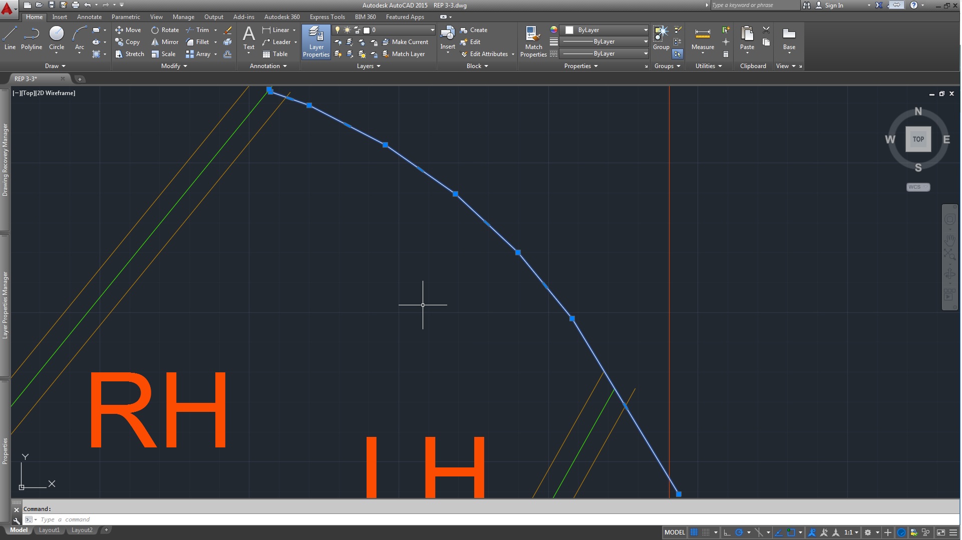

    <![CDATA[<strong>Autor:</strong> <a href="https://www.cadforum.cz/forum/member_profile.asp?PF=1753">splonk</a><br /><strong>Předmět:</strong> 25379<br /><strong>Zasláno:</strong> 08.pro.2017 v 08:47<br /><br />dobry den,<div>zkuste prosim, prikazem _PEDIT nasledne vybrat jednu z moznosti (v prikazovem radku)... myslim ze moznost FIT nebo SPLINE by Vam omhla vyhovovat...<br>Pozor ale, oba prikazy trochu zmeni geometrii krivky.. tak si prosim zkontrolujte, zda Vam vysledny tvar vyhovuje!</div><div><br></div><div><br></div>]]>

    <![CDATA[<strong>Autor:</strong> <a href="https://www.cadforum.cz/forum/member_profile.asp?PF=63780">Bagdal</a><br /><strong>Předmět:</strong> 25379<br /><strong>Zasláno:</strong> 08.pro.2017 v 08:00<br /><br />Dobrý deň.<div>Potreboval by som pomoc.</div><div>Ako odstranim hrany na obluku lebo cnc mi kvoly tomu roby tiež hrany.<img src="uploads/63780/obluk.jpg" height="1079" width="1921" border="0" /></div>]]>
