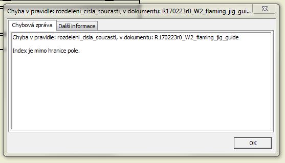

    <![CDATA[<strong>Autor:</strong> <a href="https://www.cadforum.cz/forum/member_profile.asp?PF=114">EuroTec</a><br /><strong>Předmět:</strong> 25384<br /><strong>Zasláno:</strong> 11.pro.2017 v 15:15<br /><br />Jestliže nemáte při prvním uložení vyplněno číslo součásti, pak zastávám názor, že je mnohem lepší vyplnit dva nezávislé atributy a ty sloučit do čísla součásti, tím spíše, že jeden máte zřejmě stejný pro všechna díly.]]>

    <![CDATA[<strong>Autor:</strong> <a href="https://www.cadforum.cz/forum/member_profile.asp?PF=9996">Navara</a><br /><strong>Předmět:</strong> 25384<br /><strong>Zasláno:</strong> 11.pro.2017 v 15:05<br /><br /><div>Psal jsem to bez testu</div><table width="99%"><tr><td><pre class="BBcode"><div>If partNumber = "" Then</div><div>&nbsp;&nbsp; Return</div><div>End If</div><div></pre></td></tr></table></div><div>&nbsp;</div><div>XTools a externí pravidla je dobrá rada, ale dělejte jak myslíte.</div><div>&nbsp;</div>]]>

    <![CDATA[<strong>Autor:</strong> <a href="https://www.cadforum.cz/forum/member_profile.asp?PF=55100">simunek</a><br /><strong>Předmět:</strong> 25384<br /><strong>Zasláno:</strong> 11.pro.2017 v 14:22<br /><br />pane Navara mohl bych Vás tedy požádat ještě o doplnění té kontroly a ukončení v případě že partNumber je prázdný??<div>&nbsp;</div><div>Nějak jsem to zkoušel ale nedaří se.</div><div>&nbsp;</div><div>Jinak ohledně externích pravidel a Xtoolsů souhlasím, nicméně u starších souborů mě chybějící makro trápit moc nebude a upřímně, jsem rád že dám dohromady iLogic natož to ještě "komplikovat" s xtoolsy :-)</div>]]>

    <![CDATA[<strong>Autor:</strong> <a href="https://www.cadforum.cz/forum/member_profile.asp?PF=9996">Navara</a><br /><strong>Předmět:</strong> 25384<br /><strong>Zasláno:</strong> 11.pro.2017 v 12:58<br /><br />Tady se dá udělat jediná věc a to je kontrola na začátku, jestli partNumber je prázdné. Pokud ano, tak ukončit pravidlo.<div>Jinak ta hláška se dá samozřejmě vypnout.</div><div>&nbsp;</div><div>&nbsp;</div><div>Složitější varianta&nbsp;je nastavit to pravidlo jak před uložením tak po uložení a v případě prvního uložení spouštět to pravidlo PO u dalších uložení PŘED. Ale to už je dost komplikované hlavně na údržbu. </div><div>S tím souvisí i to, že tahle pravidla by měla být VŽDY externí a měla by se spouštět třeba pomocí XTools, protože to zjednoduší pozdější údržbu. Řešení pomocí spouštěčů iLogic nedoporučuju, protože jsou vždy zapsány v dokumentu a do starších souborů je dostanete velmi obtížně.</div>]]>

    <![CDATA[<strong>Autor:</strong> <a href="https://www.cadforum.cz/forum/member_profile.asp?PF=55100">simunek</a><br /><strong>Předmět:</strong> 25384<br /><strong>Zasláno:</strong> 11.pro.2017 v 12:43<br /><br />Díky moc,<div>&nbsp;</div><div>bohužel nyní to po prvním uložení vyhodí tu hlášku "Rozdělení se nezdařilo".</div><div>&nbsp;</div><div>Když jsem si to procházel tak je to zřejmě tím že před prvním uložením je číslo součásti prázdné.</div><div>Zřejmě iLogic pravidlo spouštěné před uložením se spouští dříve než Inventor zapisuje do čísla součásti název souboru.</div><div>&nbsp;</div><div>Pak by to dávalo smysl.</div><div>&nbsp;</div><div>S tím asi moc nesvedeme že?</div><div>&nbsp;</div><div>I v tomto stavu mi to samozřejmě dost ulehčí práci. Jde v podstatě jen o odkliknutí hlášky. Při dalším uložení už to chodí jak má.</div><div>&nbsp;</div><div>&nbsp;</div>]]>

    <![CDATA[<strong>Autor:</strong> <a href="https://www.cadforum.cz/forum/member_profile.asp?PF=9996">Navara</a><br /><strong>Předmět:</strong> 25384<br /><strong>Zasláno:</strong> 11.pro.2017 v 11:11<br /><br />Protože tam chybí kontrola na úspěšné rozdělení<div></div><div></div>Tady je pokus o finální kód, jak s použitím funkce Split, tak s použitím RegEx. Každý si může vybrat co mu sedí víc <img src="https://www.cadforum.cz/forum/smileys/smiley1.gif" height="17" width="17" border="0" alt="Smile" title="Smile" /><div>&nbsp;</div><div><table width="99%"><tr><td><pre class="BBcode"></div><div>Dim partNumber As String = iProperties.Value("Project", "Part Number")</div><div>'FOR DEBUG ONLY<br>partNumber = "R123456r0_xxx_yyyyy"</div><div>Dim drawingTitle As String = ""<br>Dim drawingNumber As String = ""</div><div>'----------------------------------------------------<br>'Split function<br>Dim strings = partNumber.Split("_".ToCharArray(), 2)<br>If strings.Length &gt; 1 Then<br>&nbsp;&nbsp;&nbsp; drawingTitle = strings(1)<br>&nbsp;&nbsp;&nbsp; drawingNumber = strings(0)<br>&nbsp;&nbsp;&nbsp; <br>&nbsp;&nbsp;&nbsp; 'FOR DEBUG ONLY<br>&nbsp;&nbsp;&nbsp; MsgBox(String.Format("Original: {0}{3}DrawingTitle: {1}{3}DrawingNumber: {2}", partNumber, drawingTitle, drawingNumber, vbCrLf), Title:="Split function")<br>Else<br>&nbsp;&nbsp;&nbsp; MsgBox("Rozdeleni se nezdarilo", Title:="Split function", Buttons:=MsgBoxStyle.Exclamation)<br>End If<br>'----------------------------------------------------</div><div>'----------------------------------------------------<br>'RegEx<br>Dim pattern As String = "^(&#091;^_&#093;+)+_(.*)$"<br>Dim matchCollection = System.Text.RegularExpressions.Regex.Matches(partNumber, pattern)<br>Dim groupCollection = matchCollection(0).Groups</div><div>If groupCollection.Count &gt; 2 Then<br>&nbsp;&nbsp;&nbsp; drawingNumber = groupCollection(1).Value<br>&nbsp;&nbsp;&nbsp; drawingTitle = groupCollection(2).Value</div><div>&nbsp;&nbsp;&nbsp; 'FOR DEBUG ONLY<br>&nbsp;&nbsp;&nbsp; MsgBox(String.Format("Original: {0}{3}DrawingTitle: {1}{3}DrawingNumber: {2}", partNumber, drawingTitle, drawingNumber, vbCrLf), Title:="RegEx")<br>Else<br>&nbsp;&nbsp;&nbsp; MsgBox("Rozdeleni se nezdarilo", Title:="RegEx", Buttons:=MsgBoxStyle.Exclamation)</div><div>End If<br>'----------------------------------------------------</div><div>iProperties.Value("Custom", "DrawingTitle") = drawingTitle<br>iProperties.Value("Custom", "DrawingNumber") = drawingNumber<br></div><div></pre></td></tr></table></div><div>&nbsp;</div>]]>
