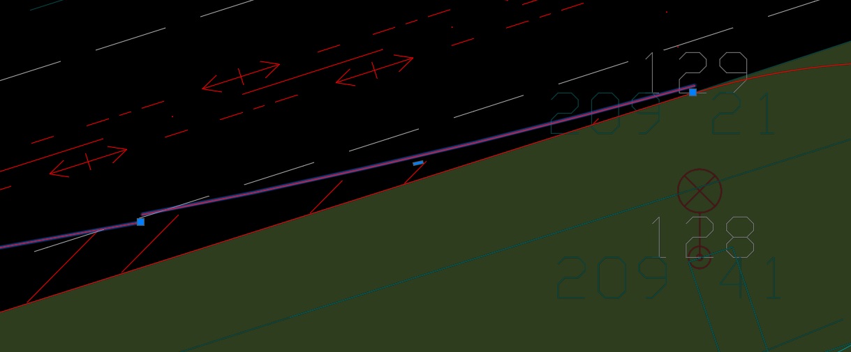

    <![CDATA[<strong>Autor:</strong> <a href="https://www.cadforum.cz/forum/member_profile.asp?PF=1045">johny</a><br /><strong>Předmět:</strong> 25419<br /><strong>Zasláno:</strong> 13.pro.2017 v 16:49<br /><br />Stává se mi to celkem běžně. Je to grafická věc. Vypnete akceleraci a je to dobré. Častěji se to stává při více obrazovkách (viewportech). Hodně i při cílování na polyline u těch polyline.&nbsp;<div>Někdy UCS to může spravit.&nbsp;<br></div><div><br></div><div>Můžete kouknout tady na screencapture: <a href="http://autode.sk/2ABmouV" target="_blank" rel="nofollow">http://autode.sk/2ABmouV</a></div><div><br></div><div>C3D 2016/18 na NVIDIA Quadro</div><div><br></div><div><table width="99%"><tr><td class="BBquote"><img src="forum_images/quote_box.png" title="Původně odeslal(a) Mantlík" alt="Původně odeslal(a) Mantlík" style="vertical-align: text-bottom;" /> <strong>Mantlík napsal(a):</strong><br /><br /><br>V JTSK bych problém neviděl (i když se naněj občas svádí kdeco). Spíš "nějaký trpaslík zabloudil v grafice" ?<br></td></tr></table></div><div><br></div><div>Myslím že to je kombinace obou.</div><span style="font-size:10px"><br /><br />Upravil johny - 13.pro.2017 v 16:58</span>]]>

    <![CDATA[<strong>Autor:</strong> <a href="https://www.cadforum.cz/forum/member_profile.asp?PF=9">Vladimír Michl</a><br /><strong>Předmět:</strong> 25419<br /><strong>Zasláno:</strong> 13.pro.2017 v 15:39<br /><br />Pokud je nějaké složitější geometrie ve velkých souřadnicích, může nastat problém s numerickou nestabilitou, která se pak projevuje v podobných grafických artefaktech. Viz:<br /><a href="http://www.cadforum.cz/cadforum/qaID.asp?tip=1066">http://www.cadforum.cz/cadforum/qaID.asp?tip=1066</a><br />(anebo je to jen problém grafického driveru)<br />]]>

    <![CDATA[<strong>Autor:</strong> <a href="https://www.cadforum.cz/forum/member_profile.asp?PF=3550">neyto</a><br /><strong>Předmět:</strong> 25419<br /><strong>Zasláno:</strong> 13.pro.2017 v 15:33<br /><br />Zkoušel jsem všechno možné, restart programu i počítače, přenastavení vykreslování, vypnutí a zapnutí hardwarové akcelerace, překopírování do jiného výkresu.... <br>Nikdy se mi toto ještě nestalo.<br>]]>

    <![CDATA[<strong>Autor:</strong> <a href="https://www.cadforum.cz/forum/member_profile.asp?PF=33">Mantlík</a><br /><strong>Předmět:</strong> 25419<br /><strong>Zasláno:</strong> 13.pro.2017 v 14:57<br /><br />Je to zvláštní, něco podobného se mi ještě nestalo.<br>V JTSK bych problém neviděl (i když se naněj občas svádí kdeco). Spíš "nějaký trpaslík zabloudil v grafice" ?<br>Zkusil jste autocad vypnout a znovu zapnout?<br>]]>

    <![CDATA[<strong>Autor:</strong> <a href="https://www.cadforum.cz/forum/member_profile.asp?PF=3550">neyto</a><br /><strong>Předmět:</strong> 25419<br /><strong>Zasláno:</strong> 13.pro.2017 v 14:51<br /><br />Je to prostý oblouk a výkres je v JTSK.<br>]]>

    <![CDATA[<strong>Autor:</strong> <a href="https://www.cadforum.cz/forum/member_profile.asp?PF=9">Vladimír Michl</a><br /><strong>Předmět:</strong> 25419<br /><strong>Zasláno:</strong> 13.pro.2017 v 14:20<br /><br />Je to prostý oblouk nebo nějaký civilovský objekt? Je to výkres v JTSK?]]>

    <![CDATA[<strong>Autor:</strong> <a href="https://www.cadforum.cz/forum/member_profile.asp?PF=3550">neyto</a><br /><strong>Předmět:</strong> 25419<br /><strong>Zasláno:</strong> 13.pro.2017 v 14:08<br /><br />Zdravím.<br><br>Mám problém s vykreslováním oblouků (viz obrázek). REGENV nepomáhá, rozlišení kružnice mám implicitně na 1000 (zvětšení na max. nepomáhá). Máte někdo tip/radu, jak se tohoto zbavit?<br><br><img src="uploads/3550/oblouk_autocad.jpg" height="505" width="1219" border="0" /><br>]]>
