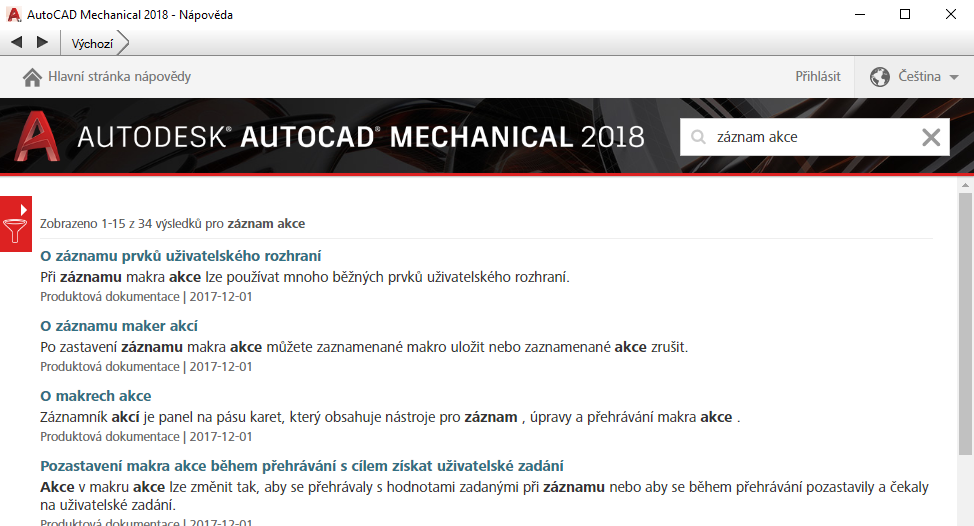

    <![CDATA[<strong>Autor:</strong> <a href="https://www.cadforum.cz/forum/member_profile.asp?PF=88">Mrázek</a><br /><strong>Předmět:</strong> 25444<br /><strong>Zasláno:</strong> 19.pro.2017 v 13:38<br /><br />Ještě se vracím k úplnému začátku problému - při spuštění helpu v ACADu Machanical 2018 a zadání vyhledávacího hesla "záznam akcí" vyběhne nabídka dle prvního obrázku, při dalším rozkliknutí hesla "O záznamu maker akcí" dle druhého obrázku. Ani zmínka o tom, že to v Mechanicalu nefunguje. Je to poněkud zavádějící.<div></div><div>Vím, že to není problém CAD Studia, ale Autodesku; berte to jako námět či upozornění na nedostatek.</div><div>&nbsp;</div><div>&nbsp;</div><div>&nbsp;</div><div><img src="uploads/88/Makra1.PNG" height="526" width="974" border="0" /></div><div>&nbsp;</div><div>&nbsp;</div><div>&nbsp;</div><div><img src="uploads/88/Makra2.PNG" height="586" width="974" border="0" /></div>]]>

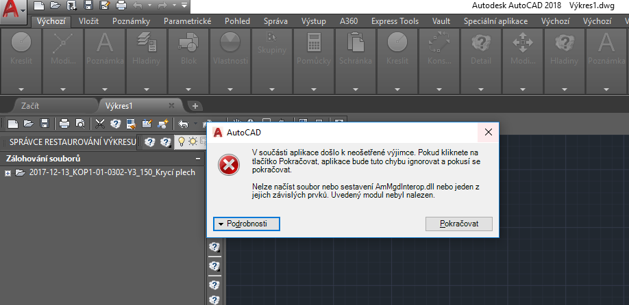

    <![CDATA[<strong>Autor:</strong> <a href="https://www.cadforum.cz/forum/member_profile.asp?PF=88">Mrázek</a><br /><strong>Předmět:</strong> 25444<br /><strong>Zasláno:</strong> 19.pro.2017 v 13:03<br /><br />Reset profilu zafungoval.<div>Díky moc - opět jedna užitečná funkce, o které jsem nevěděl!!</div>]]>

    <![CDATA[<strong>Autor:</strong> <a href="https://www.cadforum.cz/forum/member_profile.asp?PF=9">Vladimír Michl</a><br /><strong>Předmět:</strong> 25444<br /><strong>Zasláno:</strong> 19.pro.2017 v 12:18<br /><br />Uff, to je nějaké větší nabourání. Nicméně zkuste reset profilu - viz:<div><a href="http://www.cadforum.cz/cadforum/vychozi-nastaveni-cad-aplikace-reset-uzivatelskeho-prostredi-tip10362">http://www.cadforum.cz/cadforum/vychozi-nastaveni-cad-aplikace-reset-uzivatelskeho-prostredi-tip10362</a></div><div>popř. vraťte původní CUIX menu zkopírováním z c:\Program Files\Autodesk\AutoCAD 2018\UserDataCache\cs-cz\Support\&nbsp;do c:\Users\USERNAME\AppData\Roaming\Autodesk\AutoCAD 2018\R22.0\csy\Support\</div>]]>

    <![CDATA[<strong>Autor:</strong> <a href="https://www.cadforum.cz/forum/member_profile.asp?PF=88">Mrázek</a><br /><strong>Předmět:</strong> 25444<br /><strong>Zasláno:</strong> 19.pro.2017 v 09:58<br /><br />Pane Michl, jsem pako - zkoušel jsem si hrát s příkazem "načtiCUI" (chtěl jsem v prostředí ACAD načíst menu ACADM) a podařilo se mi absolutně znefunkčnit holý ACAD - menu se mi předělalo úplně nesmyslně a hází mi to hlášku, kterou nelze vypnout ani křížkem ani tlačítkem Pokračovat (viz obrázek). Můžu s tím něco udělat sám nebo je to na zásah administrátora?<div></div><img src="uploads/88/Menu_ACAD.PNG" height="446" width="918" border="0" />]]>

    <![CDATA[<strong>Autor:</strong> <a href="https://www.cadforum.cz/forum/member_profile.asp?PF=9">Vladimír Michl</a><br /><strong>Předmět:</strong> 25444<br /><strong>Zasláno:</strong> 19.pro.2017 v 09:16<br /><br />Moc jednoduše ne. Profily sice přepnete v Možnostech, ale to v tomto případě nebude stačit, protože zůstanou načtené "mechanické" nástroje, které právě kolidují se záznamníkem akcí. Bude nutné znovu spustit Mechanical ikonkou "jako holý AutoCAD".]]>
