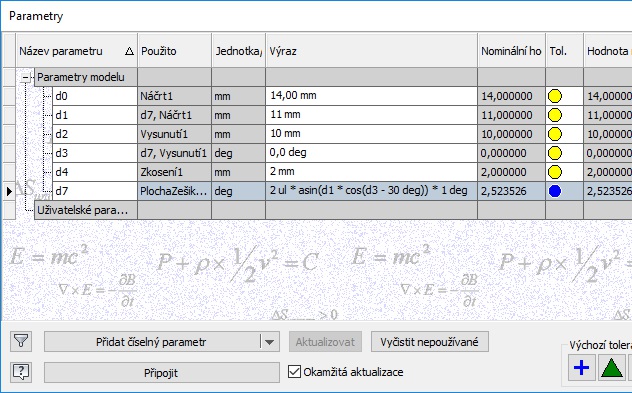

    <![CDATA[<strong>Autor:</strong> <a href="https://www.cadforum.cz/forum/member_profile.asp?PF=9">Vladimír Michl</a><br /><strong>Předmět:</strong> 25457<br /><strong>Zasláno:</strong> 21.pro.2017 v 10:28<br /><br />Můžete používat libovolné trigonometrické operace, jen je třeba pohlídat správné jednotky - např.<div></div><div><img src="uploads/9/param.jpg" height="393" width="632" border="0" /></div>]]>

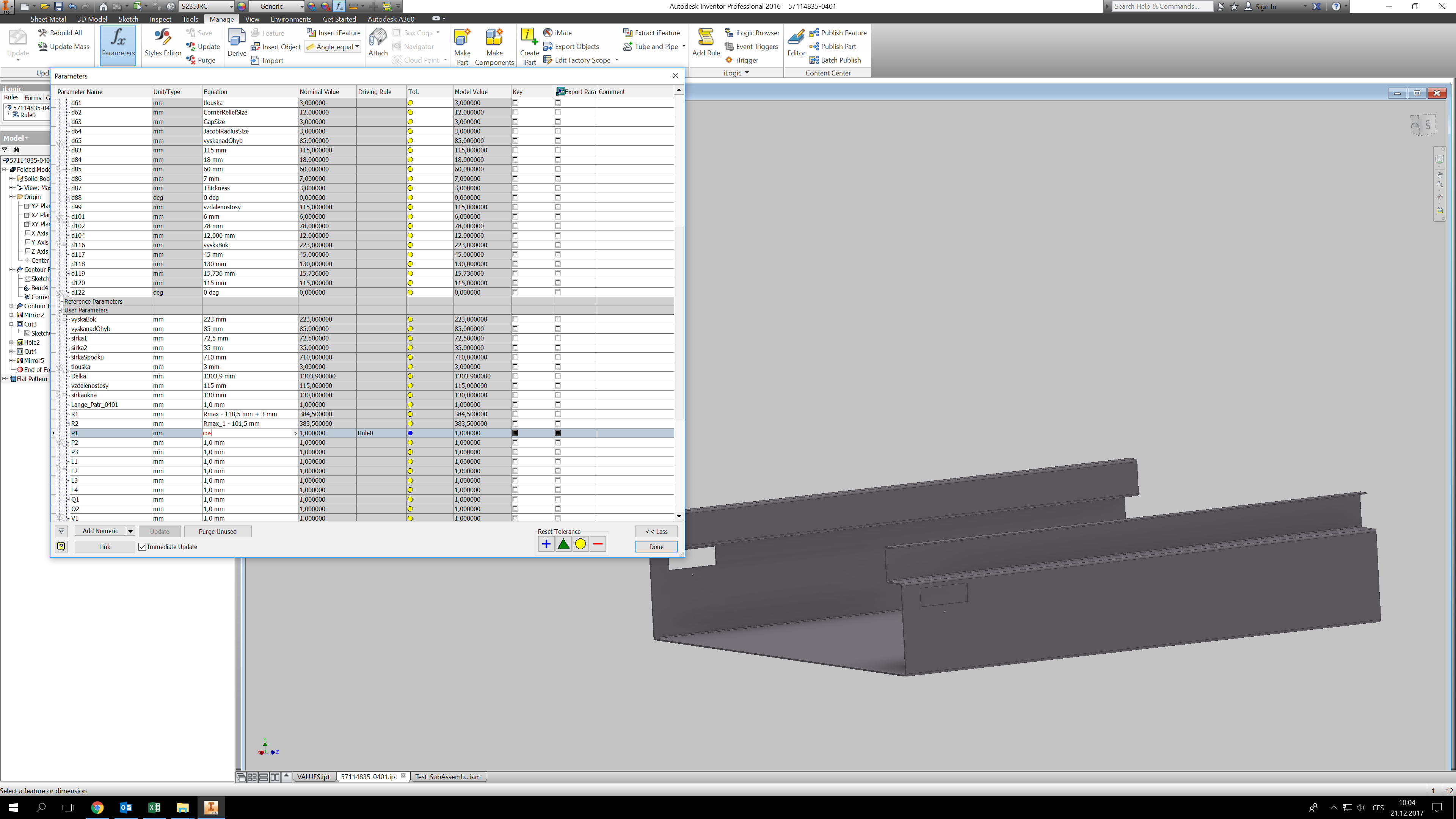

    <![CDATA[<strong>Autor:</strong> <a href="https://www.cadforum.cz/forum/member_profile.asp?PF=80181">Mintenkeris</a><br /><strong>Předmět:</strong> 25457<br /><strong>Zasláno:</strong> 21.pro.2017 v 10:05<br /><br />Dobrý den, chci se zeptat dá se zadat vzorec přímo v parametrech modelu? Nejdou mi tam dosadit funkce typu sin, cos, atd. Jak jinak to řešit abych vypočetl přímo v modelu a ne s propojením v exelu. <img src="uploads/80181/cos.png" height="2160" width="3840" border="0" />]]>
