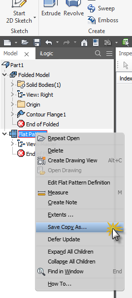

   <title><![CDATA[Osy ohybu : Pokud rozvin vlo&#382;&#237;te do v&#253;kresu...]]></title>
   <link>https://www.cadforum.cz/forum/forum_posts.asp?TID=25481&amp;PID=109952&amp;title=osy-ohybu#109952</link>
   <description>
    <![CDATA[<strong>Autor:</strong> <a href="https://www.cadforum.cz/forum/member_profile.asp?PF=10604">maiklss</a><br /><strong>Předmět:</strong> 25481<br /><strong>Zasláno:</strong> 03.led.2018 v 19:41<br /><br />Pokud rozvin vložíte do výkresu tak tam osy jsou.&nbsp;]]>
   </description>
   <pubDate>Wed, 03 Jan 2018 19:41:05 +0000</pubDate>
   <guid isPermaLink="true">https://www.cadforum.cz/forum/forum_posts.asp?TID=25481&amp;PID=109952&amp;title=osy-ohybu#109952</guid>
  </item> 

   <title><![CDATA[Osy ohybu :  Kdy&#382; exportujete jenom plochu,...]]></title>
   <link>https://www.cadforum.cz/forum/forum_posts.asp?TID=25481&amp;PID=109951&amp;title=osy-ohybu#109951</link>
   <description>
    <![CDATA[<strong>Autor:</strong> <a href="https://www.cadforum.cz/forum/member_profile.asp?PF=9996">Navara</a><br /><strong>Předmět:</strong> 25481<br /><strong>Zasláno:</strong> 03.led.2018 v 18:51<br /><br />Když exportujete jenom plochu, tak ta žádné čáry ohybu nemá. Je potřeba exportovat rozvin. Potom je možné si nastavit, jaké hladiny se mají zobrazit a jak (barva, typ čáry, viditelnost).<div>Pokud je to náhodou pro stroje Trumpf, tak se dá použít přímo translátor do .geo souboru. Tam se dá nastavit ledacos.</div>]]>
   </description>
   <pubDate>Wed, 03 Jan 2018 18:51:30 +0000</pubDate>
   <guid isPermaLink="true">https://www.cadforum.cz/forum/forum_posts.asp?TID=25481&amp;PID=109951&amp;title=osy-ohybu#109951</guid>
  </item> 

   <title><![CDATA[Osy ohybu : Zdrav&#237;m.J&#225; kliknu na rozvinutou...]]></title>
   <link>https://www.cadforum.cz/forum/forum_posts.asp?TID=25481&amp;PID=109950&amp;title=osy-ohybu#109950</link>
   <description>
    <![CDATA[<strong>Autor:</strong> <a href="https://www.cadforum.cz/forum/member_profile.asp?PF=69659">benzala</a><br /><strong>Předmět:</strong> 25481<br /><strong>Zasláno:</strong> 03.led.2018 v 18:48<br /><br />Zdravím.<div>Já kliknu na rozvinutou součást a dám exportovat plochu jako dwg.Když jsem to ukládal jinak tak zase hořekovali na laseru že to podle toho nevypálí.</div>]]>
   </description>
   <pubDate>Wed, 03 Jan 2018 18:48:07 +0000</pubDate>
   <guid isPermaLink="true">https://www.cadforum.cz/forum/forum_posts.asp?TID=25481&amp;PID=109950&amp;title=osy-ohybu#109950</guid>
  </item> 

   <title><![CDATA[Osy ohybu : A pou&#382;&#237;v&#225;te Ulo&#382;it kopii jako...]]></title>
   <link>https://www.cadforum.cz/forum/forum_posts.asp?TID=25481&amp;PID=109949&amp;title=osy-ohybu#109949</link>
   <description>
    <![CDATA[<strong>Autor:</strong> <a href="https://www.cadforum.cz/forum/member_profile.asp?PF=9996">Navara</a><br /><strong>Předmět:</strong> 25481<br /><strong>Zasláno:</strong> 03.led.2018 v 18:40<br /><br /><p>A používáte Uložit kopii jako na rozvinu?<img src="uploads/9996/3-1-2018_18-39-33.png" height="604" width="268" border="0" /></p>]]>
   </description>
   <pubDate>Wed, 03 Jan 2018 18:40:52 +0000</pubDate>
   <guid isPermaLink="true">https://www.cadforum.cz/forum/forum_posts.asp?TID=25481&amp;PID=109949&amp;title=osy-ohybu#109949</guid>
  </item> 

   <title><![CDATA[Osy ohybu : Ahoj.M&#225;m asi hloup&#253; dotaz.Ud&#283;l&#225;m...]]></title>
   <link>https://www.cadforum.cz/forum/forum_posts.asp?TID=25481&amp;PID=109947&amp;title=osy-ohybu#109947</link>
   <description>
    <![CDATA[<strong>Autor:</strong> <a href="https://www.cadforum.cz/forum/member_profile.asp?PF=69659">benzala</a><br /><strong>Předmět:</strong> 25481<br /><strong>Zasláno:</strong> 03.led.2018 v 16:47<br /><br />Ahoj.<div>Mám asi hloupý dotaz.Udělám plechový díl a v rozvinu exportuji jako plochu do DWG .</div><div>Kluci na laseru mi to v pohodě vypálí z plechu,ale nedokáží tam naznačit osy ohybu na ohraňovák.&nbsp;</div><div>Ani když to otevřu v prohlížeči dwg souboru nejsou osy vidět.</div><div>Není potřeba někde něco zaškrtnout aby se daly v prohlížeči doměřit.Vyčítají mi že to nemají podle čeho ohnout.Nedokážete mi někdo poradit,kde dělám chybu?</div><div>Děkuji a omlouvám se pokud je dotaz zmatený:)</div>]]>
   </description>
   <pubDate>Wed, 03 Jan 2018 16:47:32 +0000</pubDate>
   <guid isPermaLink="true">https://www.cadforum.cz/forum/forum_posts.asp?TID=25481&amp;PID=109947&amp;title=osy-ohybu#109947</guid>
  </item> 
