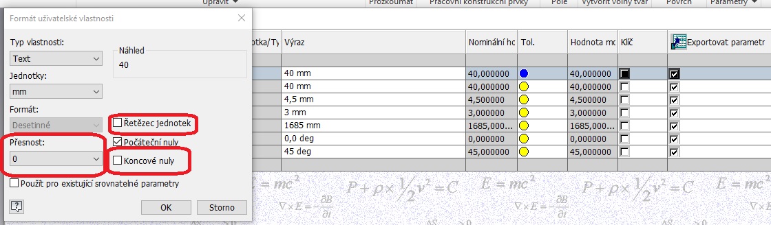

    <![CDATA[<strong>Autor:</strong> <a href="https://www.cadforum.cz/forum/member_profile.asp?PF=16028">assaxio</a><br /><strong>Předmět:</strong> 25498<br /><strong>Zasláno:</strong> 10.led.2018 v 16:25<br /><br />tak ještě malinkou&nbsp;pomoct, chtěl bych aby u všech zaškrtnutých parametrů se mi nastavilo "přesnost - na celá čísla" a pak odškrtnout řetězec jednotek a koncové nuly.<div>vše niz příloha<img src="uploads/16028/inventor.jpg" height="328" width="1120" border="0" /></div>]]>
