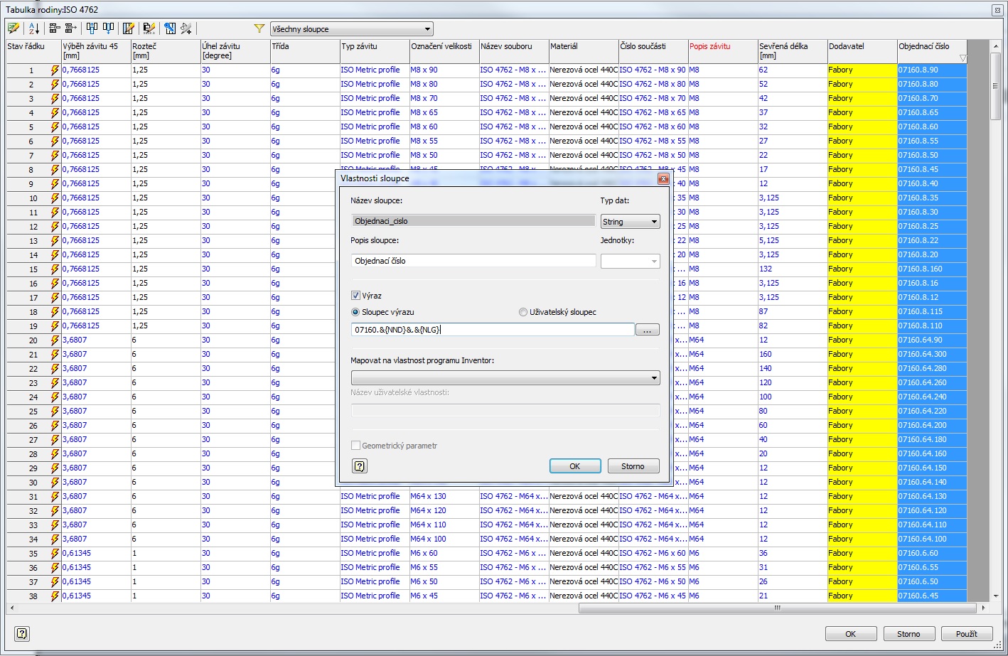

    <![CDATA[<strong>Autor:</strong> <a href="https://www.cadforum.cz/forum/member_profile.asp?PF=9996">Navara</a><br /><strong>Předmět:</strong> 25499<br /><strong>Zasláno:</strong> 08.led.2018 v 16:59<br /><br />Pokud vím, tak ne. Jediná monost je vytvořit si ty hodnoty v Excelu a Ctrl+C Ctrl+V vrátit do tabulky jako pevné hodnoty.]]>

    <![CDATA[<strong>Autor:</strong> <a href="https://www.cadforum.cz/forum/member_profile.asp?PF=5607">Jekuza</a><br /><strong>Předmět:</strong> 25499<br /><strong>Zasláno:</strong> 08.led.2018 v 14:56<br /><br />Dobrý den,<div><br></div><div>prosím o radu ohledně úpravy výrazu "07160.&amp;{NND}&amp;.&amp;{NLG}" sloupce tabulky rodiny v editoru obsahového centra.</div><div><br></div><div>Lze pro jmenovitý průměr roubu &lt;10 doplnit před a za průměr roubu "0", pro jmenovitý průměr roubu &gt;=10 doplnit za průměr roubu "0". Dále u délky roubu &lt;10 doplnit před délku roubu "00" a u délky roubu &lt;100 doplnit před délku "0".</div><div><br></div><div>Např.: roub M8x50, objednací číslo 07160.080.050</div><div>Výraz "07160.&amp;{NND}&amp;.&amp;{NLG}"&nbsp;vypíe: 07160.8.50</div><div><br></div><div>Děkuji za rady</div><div><br></div><div><img src="uploads/5607/Tabulka_rodiny.jpg" height="923" width="1418" border="0" /><br></div>]]>
