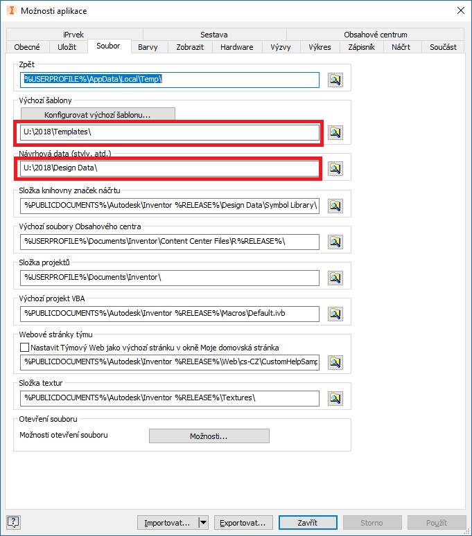

  <item>
   <title><![CDATA[Značka otočení - Inventor : Dobr&#253; den.Ve firm&#283; neukl&#225;d&#225;me...]]></title>
   <link>https://www.cadforum.cz/forum/forum_posts.asp?TID=25544&amp;PID=110154&amp;title=znacka-otoceni-inventor#110154</link>
   <description>
    <![CDATA[<strong>Autor:</strong> <a href="https://www.cadforum.cz/forum/member_profile.asp?PF=1047">masa1</a><br /><strong>Předmět:</strong> 25544<br /><strong>Zasláno:</strong> 17.led.2018 v 09:42<br /><br />Dobrý den.<br>Ve firmě neukládáme načrtnuté značky do knihovny a jsou součástí sdílené šablony. Cestu k šabloně najdete v možnostech Inventoru - na obrázku první označený řádek.<br>Pokud jste značky uložil do knihovny, najdete příslušné IDW v cestě - C:Users\Public\Documents\Autodesk\Inventor &#091;verze&#093;\Design Data\Symbol Library.<br>Alternativně by soubor s knihovnou mohl být i v adresáři "Symbol Library" v cestě, která je na obrázku na druhém označeném řádku.<br><img src="uploads/1047/AIV.jpg" height="774" width="681" border="0" /><br>]]>
   </description>
   <pubDate>Wed, 17 Jan 2018 09:42:33 +0000</pubDate>
   <guid isPermaLink="true">https://www.cadforum.cz/forum/forum_posts.asp?TID=25544&amp;PID=110154&amp;title=znacka-otoceni-inventor#110154</guid>
  </item> 
  <item>
   <title><![CDATA[Značka otočení - Inventor :  M&#225;me na&#269;rtnut&#233; zna&#269;ky v &#353;ablon&#283;,...]]></title>
   <link>https://www.cadforum.cz/forum/forum_posts.asp?TID=25544&amp;PID=110150&amp;title=znacka-otoceni-inventor#110150</link>
   <description>
    <![CDATA[<strong>Autor:</strong> <a href="https://www.cadforum.cz/forum/member_profile.asp?PF=31582">Jiri.Dostal</a><br /><strong>Předmět:</strong> 25544<br /><strong>Zasláno:</strong> 17.led.2018 v 08:11<br /><br />Máme načrtnuté značky v šabloně, takže pokud je pak&nbsp;někdo ručně z výkresu nevymaže, zůstávají součástí všech výkresů. V případě potřeby je možné značky dostat z jakéhokoliv výkresu, kde značky byly použity nebo zůstaly nevymazány.<div>Na "přenášení dat"&nbsp;se přímo nabízí Autodesk 360.</div>]]>
   </description>
   <pubDate>Wed, 17 Jan 2018 08:11:06 +0000</pubDate>
   <guid isPermaLink="true">https://www.cadforum.cz/forum/forum_posts.asp?TID=25544&amp;PID=110150&amp;title=znacka-otoceni-inventor#110150</guid>
  </item> 

   <title><![CDATA[Značka otočení - Inventor : Dobr&#253; den,d&#283;kuji moc za pomoc.U&#382;...]]></title>
   <link>https://www.cadforum.cz/forum/forum_posts.asp?TID=25544&amp;PID=110149&amp;title=znacka-otoceni-inventor#110149</link>
   <description>
    <![CDATA[<strong>Autor:</strong> <a href="https://www.cadforum.cz/forum/member_profile.asp?PF=75816">bernardr</a><br /><strong>Předmět:</strong> 25544<br /><strong>Zasláno:</strong> 16.led.2018 v 21:45<br /><br />Dobrý den,<div>děkuji moc za pomoc.</div><div>Už jsem i pochopil princip jak si udělám své další vlastní symboly.&nbsp;</div><div>Pouze co mi není jasné, když to uložím do knihovny značek, jak tu knihovnu zazálohuji (třeba koupím nové PC, reinstalace systému,...)</div><div><br></div><div>A jak to přenáším, pracuji na různých PC (doma, notebook, škola (učebny), ...)</div><div>Děkuji moc</div><div>Bernard</div>]]>
   </description>
   <pubDate>Tue, 16 Jan 2018 21:45:07 +0000</pubDate>
   <guid isPermaLink="true">https://www.cadforum.cz/forum/forum_posts.asp?TID=25544&amp;PID=110149&amp;title=znacka-otoceni-inventor#110149</guid>
  </item> 

   <title><![CDATA[Značka otočení - Inventor : Nap&#345;. pomoc&#237; na&#269;rtnut&#253;ch prvk&#367;...]]></title>
   <link>https://www.cadforum.cz/forum/forum_posts.asp?TID=25544&amp;PID=110145&amp;title=znacka-otoceni-inventor#110145</link>
   <description>
    <![CDATA[<strong>Autor:</strong> <a href="https://www.cadforum.cz/forum/member_profile.asp?PF=9">Vladimír Michl</a><br /><strong>Předmět:</strong> 25544<br /><strong>Zasláno:</strong> 16.led.2018 v 19:05<br /><br />Např. pomocí načrtnutých prvků - viz:<br /><br />&#091;BLOCK&#093;13340&#091;/BLOCK&#093;<br /><br /><a href="http://www.cadforum.cz/catalog/block.asp?blk=13340">http://www.cadforum.cz/catalog/block.asp?blk=13340</a>]]>
   </description>
   <pubDate>Tue, 16 Jan 2018 19:05:56 +0000</pubDate>
   <guid isPermaLink="true">https://www.cadforum.cz/forum/forum_posts.asp?TID=25544&amp;PID=110145&amp;title=znacka-otoceni-inventor#110145</guid>
  </item> 

   <title><![CDATA[Značka otočení - Inventor : Dobr&#253; den,jak se pros&#237;m d&#283;l&#225;:-...]]></title>
   <link>https://www.cadforum.cz/forum/forum_posts.asp?TID=25544&amp;PID=110144&amp;title=znacka-otoceni-inventor#110144</link>
   <description>
    <![CDATA[<strong>Autor:</strong> <a href="https://www.cadforum.cz/forum/member_profile.asp?PF=75816">bernardr</a><br /><strong>Předmět:</strong> 25544<br /><strong>Zasláno:</strong> 16.led.2018 v 18:24<br /><br />Dobrý den,<div>jak se prosím dělá:</div><div>- značka otočení na výkresech v Inventoru?</div><div>- značka řezu podle normy,</div><div><br></div><div>Děkuji</div><div>Bernard</div><div></div>]]>
   </description>
   <pubDate>Tue, 16 Jan 2018 18:24:31 +0000</pubDate>
   <guid isPermaLink="true">https://www.cadforum.cz/forum/forum_posts.asp?TID=25544&amp;PID=110144&amp;title=znacka-otoceni-inventor#110144</guid>
  </item> 
