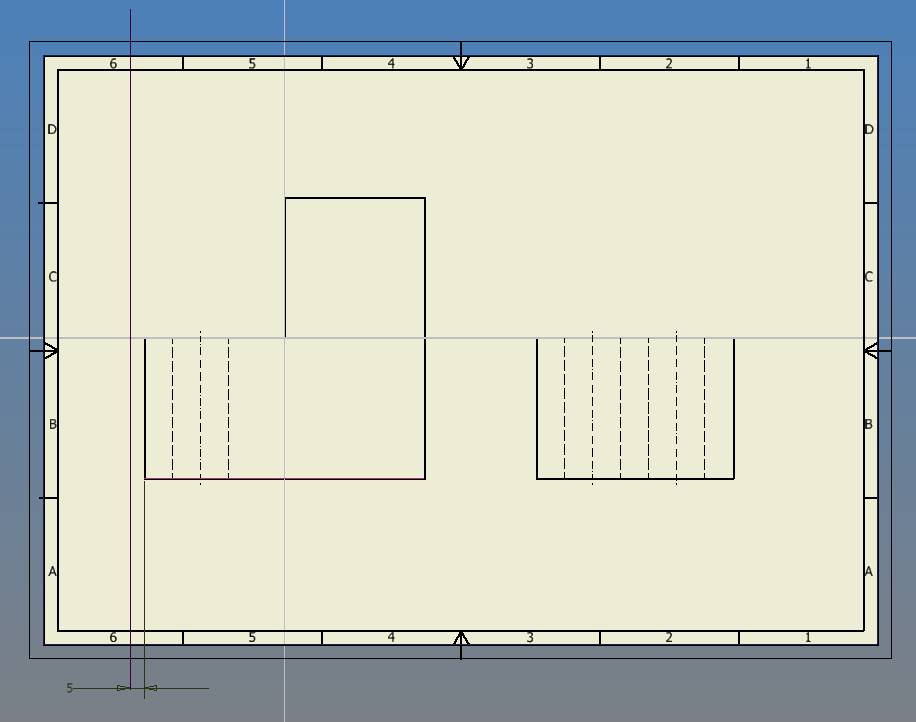

   <title><![CDATA[Promíntnutý pohled : Dobr&#253; den.Takovou funk&#269;nost bych...]]></title>
   <link>https://www.cadforum.cz/forum/forum_posts.asp?TID=25553&amp;PID=110177&amp;title=promintnuty-pohled#110177</link>
   <description>
    <![CDATA[<strong>Autor:</strong> <a href="https://www.cadforum.cz/forum/member_profile.asp?PF=1047">masa1</a><br /><strong>Předmět:</strong> 25553<br /><strong>Zasláno:</strong> 18.led.2018 v 09:09<br /><br />Dobrý den.<br>Takovou funkčnost bych u pohledu taky uvítal. Zatím to řeším tak, že si udělám u zdrojového pohledu náčrt s čarou ve známé vzdálenosti od okraje. Přes ni pak vedu řez do potřebné tlouštky.<br><img src="uploads/1047/Pom_pohled.jpg" height="722" width="916" border="0" /><br>]]>

   <title><![CDATA[Promíntnutý pohled : Dobr&#253; den,d&#225; se n&#283;jak ud&#283;lat prom&#237;tnuty...]]></title>
   <link>https://www.cadforum.cz/forum/forum_posts.asp?TID=25553&amp;PID=110175&amp;title=promintnuty-pohled#110175</link>
   <description>
    <![CDATA[<strong>Autor:</strong> <a href="https://www.cadforum.cz/forum/member_profile.asp?PF=80181">Mintenkeris</a><br /><strong>Předmět:</strong> 25553<br /><strong>Zasláno:</strong> 18.led.2018 v 08:45<br /><br />Dobrý den,&nbsp;<div>dá se nějak udělat promítnuty pohled kde se mi součást zobrazí v promítnutém pohledu například jen prvních 20 mm. Bez toho aby šlo o řez s určenou délkou a nemusel vypínat díly které jsou v zadní části nebo zneviditelnil nepotřebné hrany.&nbsp;<div><div><div>Prostě pomocný a nastavit délku něco jak u řezu.&nbsp;<img src="uploads/80181/Bez_názvu_2018-01-18_08-45-03.png" height="2160" width="3840" border="0" /></div></div></div></div>]]>
   </description>
   <pubDate>Thu, 18 Jan 2018 08:45:54 +0000</pubDate>
   <guid isPermaLink="true">https://www.cadforum.cz/forum/forum_posts.asp?TID=25553&amp;PID=110175&amp;title=promintnuty-pohled#110175</guid>
  </item> 
