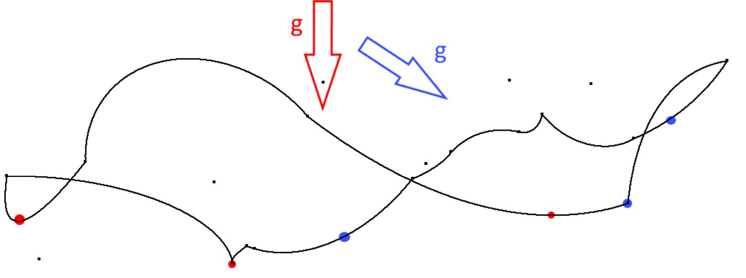

    <![CDATA[<strong>Autor:</strong> <a href="https://www.cadforum.cz/forum/member_profile.asp?PF=28498">michal.stary</a><br /><strong>Předmět:</strong> 25564<br /><strong>Zasláno:</strong> 23.led.2018 v 08:32<br /><br />Omlouvám se, asi jsem to nedostatečně popsal. Tyto kroky bych chápal, šlo mi spíše o to, čeho se chytit. Pokud by spodní zvlněnou hranu tvořily 3 vrcholy, tak si mezi nima udělám rovinu a zbytek je tak nějak jasný nebo tedy stejným způsobem přesunu objekt do základního souřadného systému atp.<br>Ale jak vytvořit tu rovinu nebo jak posunout objekt aby ležel základnou na rovině, když je obvod podstavy tvořen sadou různě zakřivených křivek. Tedy něco jako vytvořit tečnou rovinu k 3D křivce (resp. sadě křivek) dotýkajícíse jich pouze ve 3 bodech a přitom tu rovinu 3D křivka nikde neprotíná. Samozřejmě ještě záleží na poloze těžiště a směru působení gravitace v jakých 3 bodech by to bylo, ale to už bych neautomatizoval a rozhodoval bych to logicky.<br><br>V nakresleném případě by se rovina dotýkala křivek dejme tomu podle směru gravitace buď v černených nebo modrých bodech. Pokud by to bylo ve vrcholech, tak žádný problém, ale většinou to bude někde na křivce (tedy nutno udělat tečnu).<br><br><img src="uploads/28498/Obr3_2018-01-23_08-15-00.JPG" height="202" width="541" border="0" /><br><br>]]>

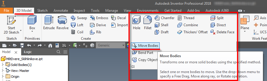

    <![CDATA[<strong>Autor:</strong> <a href="https://www.cadforum.cz/forum/member_profile.asp?PF=9996">Navara</a><br /><strong>Předmět:</strong> 25564<br /><strong>Zasláno:</strong> 22.led.2018 v 15:29<br /><br />To záleží hodně na účelu, pro který to potřebujete. Dá se využít přímá manipulace s tělesem (posun, otočení) a tím ho dostat do "správné" polohy vůči základnímu souřadnému systému.<div>&nbsp;</div><div><img src="uploads/9996/22-1-2018_15-28-14.png" height="275" width="908" border="0" /></div>]]>

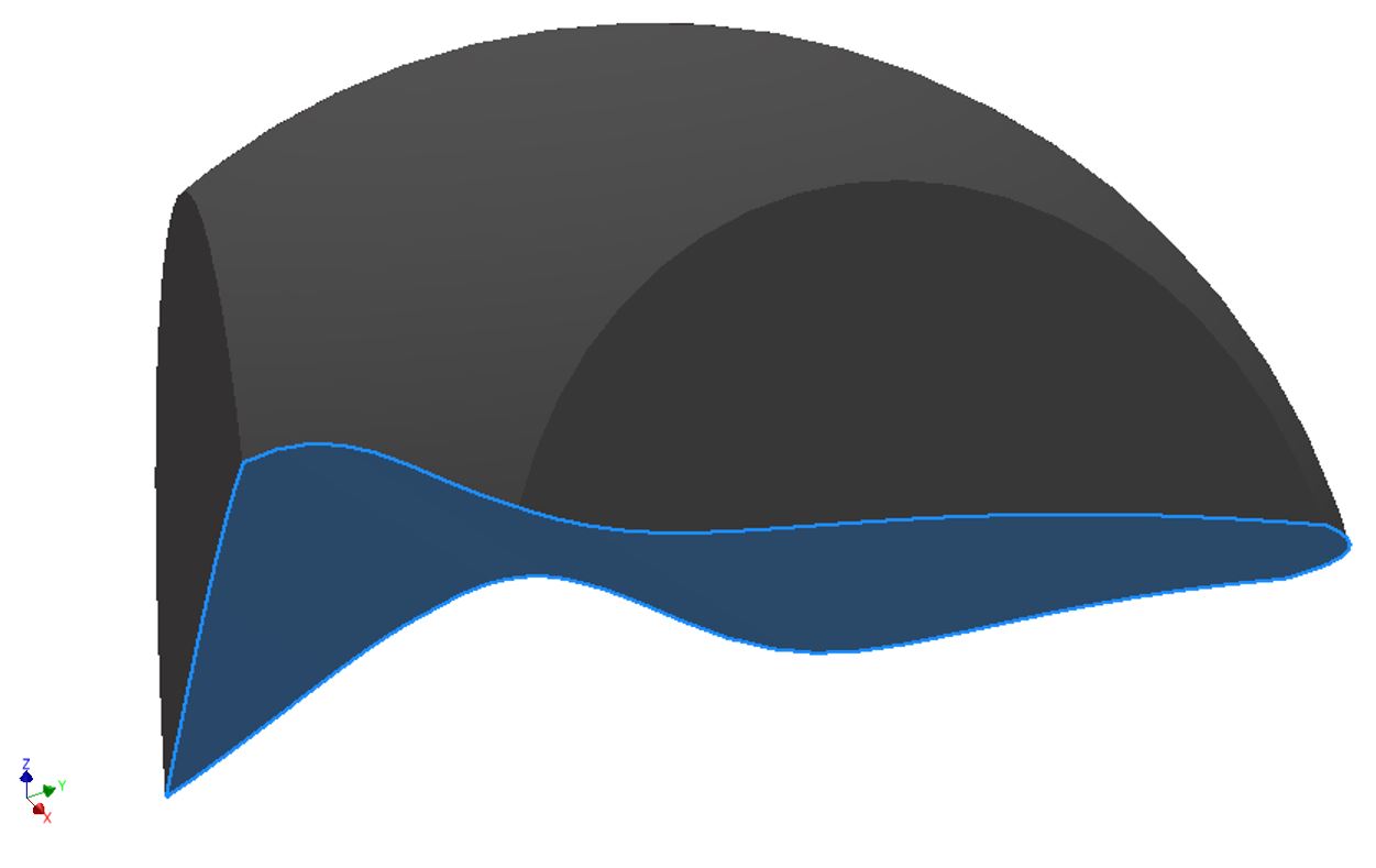

    <![CDATA[<strong>Autor:</strong> <a href="https://www.cadforum.cz/forum/member_profile.asp?PF=28498">michal.stary</a><br /><strong>Předmět:</strong> 25564<br /><strong>Zasláno:</strong> 22.led.2018 v 15:23<br /><br />Velice děkuji za obě reakce. Rozumné cesty tedy evidentně jsou, uvidím která bude pro mě vhodnější.<br><br>Dovolil bych si ale položit s tím související doplňující dotaz. Snad nebude vadit, že to nechám v jednom tématu.<br>V případě, že výše uvedený objekt nemá rovnou základnu a ani souřadný systém modelu nekoresponuje s geometrií, tak nevím od čeho se "odrazit", viz obr (modrá základna).<br><img src="uploads/28498/Body2.JPG" height="183" width="292" border="0" /><br><br>Pokud bych chtěl vytvořit rovinu, na kterou by šlo daný objekt položit (a od ní pak definovat výšku bodů), tak mě nenapadá jak postupovat nebo pod jakým tématem danou problematiku hledat. Tedy jak najít na prostorové kontuře 3 dotykové body s rovinou. <br>]]>

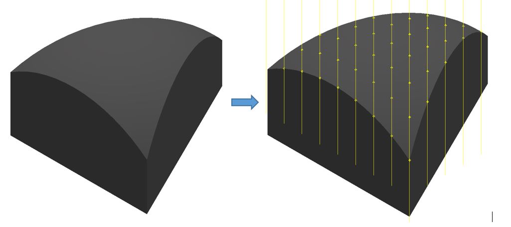

    <![CDATA[<strong>Autor:</strong> <a href="https://www.cadforum.cz/forum/member_profile.asp?PF=28498">michal.stary</a><br /><strong>Předmět:</strong> 25564<br /><strong>Zasláno:</strong> 22.led.2018 v 11:25<br /><br />Dobrý den,<br>potřeboval bych poradit ohledně možnosti jak co nejsofistikovaněji získat souřadnice bodů na zakřivené ploše. Chápu, že běžný je spíše opačný postup - z mračna bodů vytvořit plochu, ale to není můj případ.<br><br>Na zakřivené ploše potřebuji získat matici bodů (v definované rozteči) a načíct jejich souřadnice (ideálně s možností exportu do xls apod.).<br><br>Napadá mě jen amatérský postup, který není možné aplikovat často a ve větším rozsahu. Konkrétně takto:<br>1. vytvořím si vertikální osu;<br>2. vygeneruji pole těchto os v potřebné rozteči;<br>3. vytvořím body v průsečíku os a dané plochy;<br>4. odměřuji souřadnice bodu vůči základně, tj. výšku Z, protože X, Y je dáno maticí os.<br><br><img src="uploads/28498/Body.JPG" height="456" width="1025" border="0" /><br><br>Doplňující informace:<br>1. většinou se jedná o soubory v univerzálním formátu STEP;<br>2. základní souřadný systém modelu neodpovídá požadovanému souřadnému systému pro odečet hodnot, ideální by byl automatizovaný přepočet, ale to už je zas jiný problém, kterým asi nemá smysl teď komplikovat tento dotaz.<br>]]>
