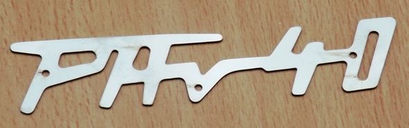

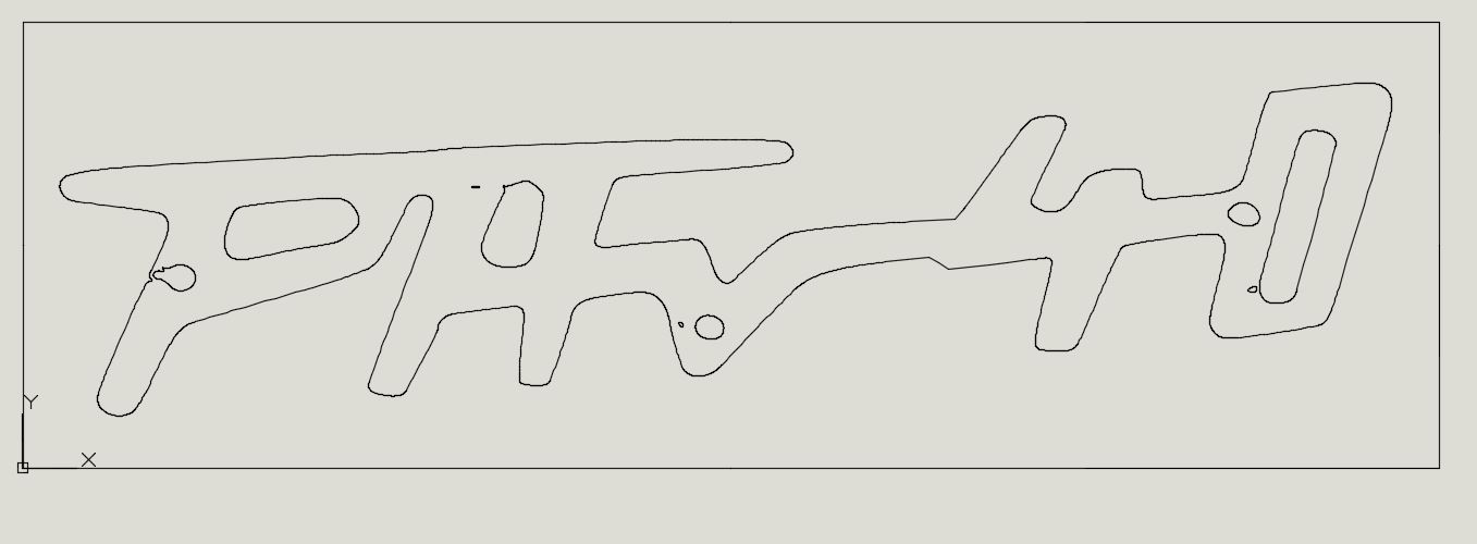

    <![CDATA[<strong>Autor:</strong> <a href="https://www.cadforum.cz/forum/member_profile.asp?PF=4903">Lukáš Záruba</a><br /><strong>Předmět:</strong> 25571<br /><strong>Zasláno:</strong> 24.led.2018 v 10:34<br /><br />Vyzkoušel jsem několik internetových převodníků ale tenhle mohu doporučit:&nbsp;<a href="https://c&#111;nvertio.co/jpg-dxf/" target="_blank" rel="nofollow">https://convertio.co/jpg-dxf/</a><div><br></div><div><img src="uploads/4903/PAV40_001.JPG" height="186" width="590" border="0" /><br></div><div><br></div><div><img src="uploads/4903/PAV_40_001.JPG" height="500" width="1357" border="0" /><br></div>]]>

    <![CDATA[<strong>Autor:</strong> <a href="https://www.cadforum.cz/forum/member_profile.asp?PF=81">vbehun</a><br /><strong>Předmět:</strong> 25571<br /><strong>Zasláno:</strong> 23.led.2018 v 16:38<br /><br />Jak bylo řečeno výše - v Inventoru přímo ne (leda podložit a obkreslit).<br>Můžete však zkusit například převést obrázek například v Inkscape na vektor <br>(Path - Trace Bitmap) a výsledek uložit jako DXF.<br>V každém případě je třeba výsledek ještě doladit (převést například spline na polyline).<br>Záleží na složitosti rastrového obrázku.<br>]]>

    <![CDATA[<strong>Autor:</strong> <a href="https://www.cadforum.cz/forum/member_profile.asp?PF=9">Vladimír Michl</a><br /><strong>Předmět:</strong> 25571<br /><strong>Zasláno:</strong> 23.led.2018 v 11:00<br /><br />V Inventoru ne - na převod obrázku na vektory (vektorizaci) existují různé aplikace a web služby, ale zrovna JPG se svými kompresními artefakty není nejvhodnější obrázkový formát pro tento účel.]]>

   <title><![CDATA[PŘEVOD JPG OBRÁZKU DO DWG : Ahoj,je mo&#382;n&#233; pomoc&#237; inventoru...]]></title>
   <link>https://www.cadforum.cz/forum/forum_posts.asp?TID=25571&amp;PID=110233&amp;title=prevod-jpg-obrazku-do-dwg#110233</link>
   <description>
    <![CDATA[<strong>Autor:</strong> <a href="https://www.cadforum.cz/forum/member_profile.asp?PF=4903">Lukáš Záruba</a><br /><strong>Předmět:</strong> 25571<br /><strong>Zasláno:</strong> 23.led.2018 v 10:55<br /><br />Ahoj,<div><br></div><div>je možné pomocí inventoru převést obrázek z formátu jpg do křivek dwg nebo dxf aby se to dalo vypálit? nechce se mi to ručně obkreslovat. Pokud ano tak jak na to?</div>]]>
   </description>
   <pubDate>Tue, 23 Jan 2018 10:55:48 +0000</pubDate>
   <guid isPermaLink="true">https://www.cadforum.cz/forum/forum_posts.asp?TID=25571&amp;PID=110233&amp;title=prevod-jpg-obrazku-do-dwg#110233</guid>
