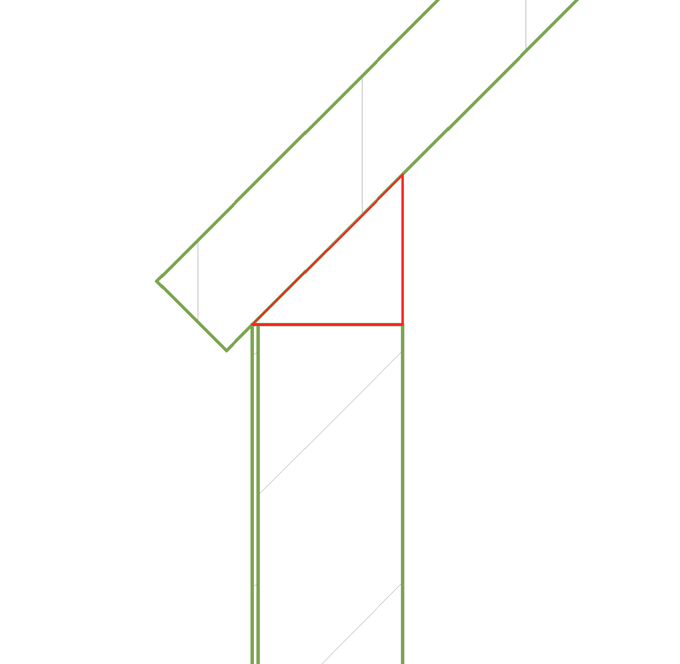

    <![CDATA[<strong>Autor:</strong> <a href="https://www.cadforum.cz/forum/member_profile.asp?PF=1753">splonk</a><br /><strong>Předmět:</strong> 25580<br /><strong>Zasláno:</strong> 24.led.2018 v 16:15<br /><br />Dobry den...<div>Jak vidite, tak "modify roofline" protahlo zd ke strese v miste, kde zed ma umistenou baseline (u Vas evidentne n avnejsi hrane zdi... (to je asi v poradku)</div><div>Ja to delam tak, ze vysku zdi rucne (ve Vlastnostech) protahnu jeste o vysku vaseho cerveneho trojuhelniku (tak, aby se stena zarezavala do strechy...</div><div>Pak&nbsp; stene dam Interference Condition, vyberu strechu a dam substract...</div><div>Neni to uplne idealni ale funguje to..</div><div><br></div><div>Casto ale pouzivam pomcne masselementy (styl -&gt; netisknutelne ve 2d a ve 3d neviditelne).. z nich si vymodeluji odecitaci (interferujici) objem a ten pak bud odecitam (body modifiers) anebo interferuji...</div>]]>

    <![CDATA[<strong>Autor:</strong> <a href="https://www.cadforum.cz/forum/member_profile.asp?PF=72995">Lucie T</a><br /><strong>Předmět:</strong> 25580<br /><strong>Zasláno:</strong> 24.led.2018 v 15:36<br /><br />Dobrý den,&nbsp;<div>trápím se v Autocad Architecture s tak jednoduchým úkonem, jak oříznout zeď střechou tak, aby mezi střechou a zdí nezůstala škvíra (viz přiložený obrázek - červený troujúhelník.) Používám "Modify Roofline" Auto project. Jak zajistit či doupravit, aby hrana zdi odpovídala sklonu střechy? Předem děkuji za jakoukoliv radu.</div><div><img src="uploads/72995/oriznuti_zdi.jpg" height="300" width="300" border="0" /><br></div>]]>
