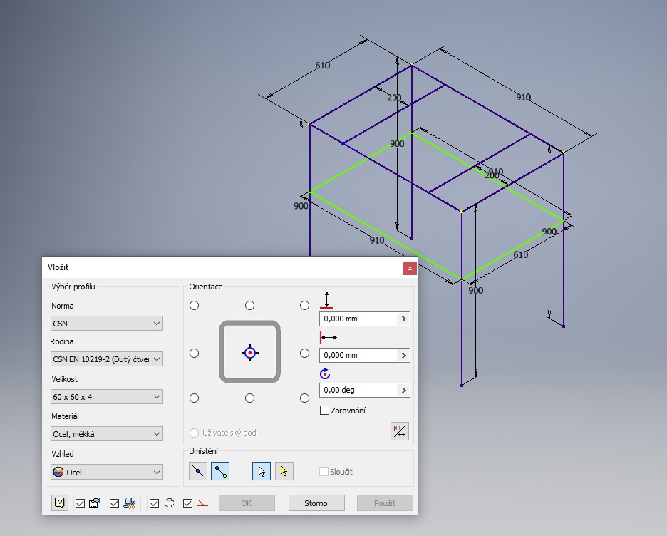

    <![CDATA[<strong>Autor:</strong> <a href="https://www.cadforum.cz/forum/member_profile.asp?PF=80761">rebeaud</a><br /><strong>Předmět:</strong> 25627<br /><strong>Zasláno:</strong> 06.úno.2018 v 07:25<br /><br />Zmatkoval jsem zbytečně, mockrát Vám děkuji, funguje :-)]]>

    <![CDATA[<strong>Autor:</strong> <a href="https://www.cadforum.cz/forum/member_profile.asp?PF=60409">Petr Klimeš</a><br /><strong>Předmět:</strong> 25627<br /><strong>Zasláno:</strong> 06.úno.2018 v 07:22<br /><br />Dobrý den,<br>v současnosti máte zvolenu&nbsp;možnost vkládání "mezi body" nepoužíval jste před tím "na hranu"]]>

    <![CDATA[<strong>Autor:</strong> <a href="https://www.cadforum.cz/forum/member_profile.asp?PF=80761">rebeaud</a><br /><strong>Předmět:</strong> 25627<br /><strong>Zasláno:</strong> 06.úno.2018 v 07:13<br /><br />Dobrý den,<div><br></div><div>mám na Vás velkou prosbu, už nějaký čas dělám v Inventoru v generátoru rámových konstrukcí.</div><div>Vždy to fungovalo na 100%, dnes bohužel i když jsem vše udělal tím stejným postupem jako doposud.</div><div>Náčrt konstrukce -&gt; sestava, vložím tam náčrt a když chci přidávat na rám dané profily, vyberu si jej ale nechytí mě to žádnou z hran na konstrukci, a nic nereaguje..</div><div><br></div><div>Byl bych velice rád za pomoc, děkuji..</div><div><br></div><div>viz. foto :&nbsp;<img src="uploads/80761/frame_11.jpg" height="752" width="936" border="0" /></div><div><br></div>]]>
