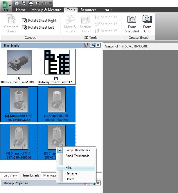

    <![CDATA[<strong>Autor:</strong> <a href="https://www.cadforum.cz/forum/member_profile.asp?PF=1047">masa1</a><br /><strong>Předmět:</strong> 25644<br /><strong>Zasláno:</strong> 13.úno.2018 v 13:46<br /><br />Tohle bylo podle toho druhého odkazu co jste dal v původnímn dotazu.<br>K tomu prvnímu odkazu mně ještě napadlo použít soubor DWFX. Tam si můžu postupně zapínat jednotlivé části sestavy. Přes "Tools" - "Create Sheet" - "From Snapshot" si nastavím velikost okna obrázku a jeho pozici. Postupně budu zapínat jednotlivé součásti a dělat obrázky. Na závěr pak vyberu takto vytvořené obrázky a dám vytisknout. Pro malé formáty stačí přes "Microsoft Print to PDF". A máte pěkný PDF soubor.<br><img src="uploads/1047/Prez_DXF.jpg" height="667" width="613" border="0" /><br><a href="uploads/1047/Klikovy_mech_mm170911_DXF.pdf" target="_blank" rel="nofollow">uploads/1047/Klikovy_mech_mm170911_DXF.pdf</a><br>]]>

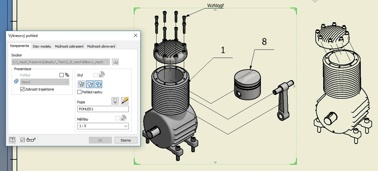

    <![CDATA[<strong>Autor:</strong> <a href="https://www.cadforum.cz/forum/member_profile.asp?PF=36556">Permonik</a><br /><strong>Předmět:</strong> 25644<br /><strong>Zasláno:</strong> 13.úno.2018 v 13:03<br /><br />No tak nějak by to šlo.<br>V neděli jsem si uvědomil, že ten rozpad se něděla v sestavě, ale v IPN. Uplěn jsem na to zapomněl. Ted jen počkat na nějaký vzorový návod od klienta a vyzkoušet to.<br>]]>

    <![CDATA[<strong>Autor:</strong> <a href="https://www.cadforum.cz/forum/member_profile.asp?PF=36556">Permonik</a><br /><strong>Předmět:</strong> 25644<br /><strong>Zasláno:</strong> 09.úno.2018 v 12:27<br /><br /><table width="99%"><tr><td class="BBquote"><img src="forum_images/quote_box.png" title="Původně odeslal(a) Ondřej Urban" alt="Původně odeslal(a) Ondřej Urban" style="vertical-align: text-bottom;" /> <strong>Ondřej Urban napsal(a):</strong><br /><br /><br><div>tak asi nějaké rozpady, ale pokud to nemusí být nutně v CAD,</div><div>tak lego na to má free app: <a href="https://www.lego.com/cs-cz/ldd/" target="_blank" rel="nofollow">https://www.lego.com/cs-cz/ldd/</a>&nbsp;a tak nějak to funguje :-)</div><br></td></tr></table><br><br>V CADu to nemusí být. Zkoušel jsem tu apku, ale nikde jsem našel jak tam dostat step a ten rozpad si to děla tak nějak samo, což není dobré.<br><br><table width="99%"><tr><td class="BBquote"><img src="forum_images/quote_box.png" title="Původně odeslal(a) Boleslav" alt="Původně odeslal(a) Boleslav" style="vertical-align: text-bottom;" /> <strong>Boleslav napsal(a):</strong><br /><br />Nebo klasický prezentační modul Inventoru. Ten má i výstupy do Wordu, ne?</td></tr></table><br><br>U toho udělám jen rozpad ale nedoplnim popisky apod. (To same, Fusion). A vystup do wordu jsem nenašel.<br><br>Kdysi byl i Inventor Publisher, ale cena za licenci byla nerentabilní.<br>]]>

    <![CDATA[<strong>Autor:</strong> <a href="https://www.cadforum.cz/forum/member_profile.asp?PF=12816">Boleslav</a><br /><strong>Předmět:</strong> 25644<br /><strong>Zasláno:</strong> 09.úno.2018 v 10:23<br /><br />Nebo klasický prezentační modul Inventoru. Ten má i výstupy do Wordu, ne?]]>

    <![CDATA[<strong>Autor:</strong> <a href="https://www.cadforum.cz/forum/member_profile.asp?PF=36556">Permonik</a><br /><strong>Předmět:</strong> 25644<br /><strong>Zasláno:</strong> 09.úno.2018 v 09:43<br /><br />Dobrý den,<br><br>poslední dobou jsem dotazovány jak vytvořit v CADech návod na sestavení, ale takovu formou jakou použivájí modelaří nebo fy. LEGO.<br><br><a href="http://www.google.cz/search?q=lego+n%C3%A1vod&amp;client=firefox-b-ab&amp;dcr=0&amp;source=lnms&amp;tbm=isch&amp;sa=X&amp;ved=0ahUKEwiNv5T6tpjZAhUD_iwKHfuBCr8Q_AUICigB&amp;biw=1600&amp;bih=786#imgrc=pJifg92VOFvf1M:" target="_blank" rel="nofollow">https://www.google.cz/search?q=lego+n%C3%A1vod&amp;client=firefox-b-ab&amp;dcr=0&amp;source=lnms&amp;tbm=isch&amp;sa=X&amp;ved=0ahUKEwiNv5T6tpjZAhUD_iwKHfuBCr8Q_AUICigB&amp;biw=1600&amp;bih=786#imgrc=pJifg92VOFvf1M:</a><br><br><a href="https://www.google.cz/search?q=model+1:35+n%C3%A1vod&amp;client=firefox-b-ab&amp;dcr=0&amp;source=lnms&amp;tbm=isch&amp;sa=X&amp;ved=0ahUKEwiZtJKHt5jZAhXGhKYKHZFtAycQ_AUICigB&amp;biw=1600&amp;bih=786#imgrc=nzvrm1dlUUVzgM:" target="_blank" rel="nofollow">https://www.google.cz/search?q=model+1:35+n%C3%A1vod&amp;client=firefox-b-ab&amp;dcr=0&amp;source=lnms&amp;tbm=isch&amp;sa=X&amp;ved=0ahUKEwiZtJKHt5jZAhXGhKYKHZFtAycQ_AUICigB&amp;biw=1600&amp;bih=786#imgrc=nzvrm1dlUUVzgM:</a><br><br>Zatím to vetšina řešila způsobem printscreenu a dodělaní v grafickém editoru. Zobrazily si první tři díly, printscreen, pak si zobrazily další díly prinscreen atd. A pak tam doděla značky, šipky, text...někteří to prý dělají i ručně na monitoru zobrazí 3D a ten překreslují na papír. <br><br>Nema někdo zkušenost nebo možnost doporučit jak to dělát efektivnějí? <br>]]>
