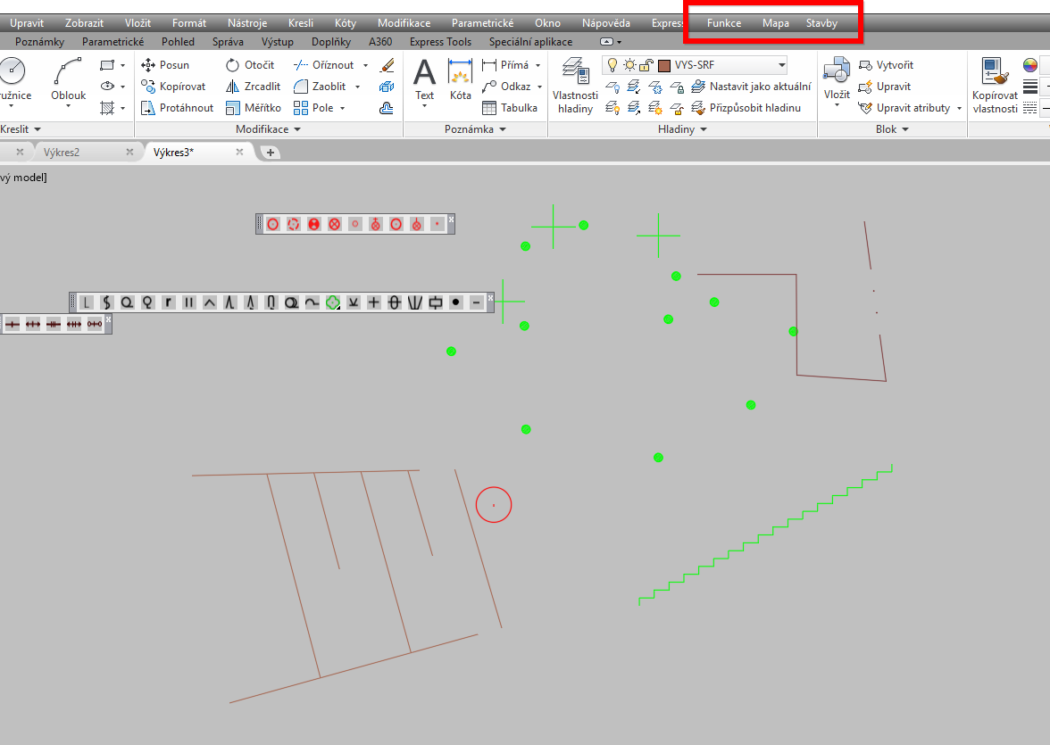

    <![CDATA[<strong>Autor:</strong> <a href="https://www.cadforum.cz/forum/member_profile.asp?PF=270">PepaR</a><br /><strong>Předmět:</strong> 25651<br /><strong>Zasláno:</strong> 21.úno.2018 v 20:57<br /><br /><div><b>Nastavení cest</b></div>Příkaz &#091;CMD&#093;MOŽNOSTI&#091;/CMD&#093; <em>(_OPTIONS)</em>, záložka Soubory a hned první položka Cesta k podpůrným souborům. Zde přidáte složku a podsložky nadstavby.<div><br></div><div><b>Načtení aplikací</b></div><div>Pomocí příkazu&nbsp;&#091;CMD&#093;APLČTI&#091;/CMD&#093; <em>(_APPLOAD)</em>.</div><div><br><div><br></div><div><br></div></div><span style="font-size:10px"><br /><br />Upravil PepaR - 21.úno.2018 v 21:03</span>]]>

    <![CDATA[<strong>Autor:</strong> <a href="https://www.cadforum.cz/forum/member_profile.asp?PF=270">PepaR</a><br /><strong>Předmět:</strong> 25651<br /><strong>Zasláno:</strong> 21.úno.2018 v 17:25<br /><br />Dobrý večer,&nbsp;<div><br></div><div>aplikaci neznám, ale zběžně jsem se na ni podíval a část funkcí se mi podařilo zprovoznit. Krom načtení CUI zkuste načíst ještě aplikace ve složce&nbsp;GeoCAD 2013 a tuto složku i jednotlivé podsložky přidejte mezi cesty k podpůrným souborům.</div><div><img src="uploads/270/GEOCAD.png" height="835" width="1176" border="0" /><br></div><div><br></div><div><br></div><span style="font-size:10px"><br /><br />Upravil PepaR - 21.úno.2018 v 17:48</span>]]>

    <![CDATA[<strong>Autor:</strong> <a href="https://www.cadforum.cz/forum/member_profile.asp?PF=9">Vladimír Michl</a><br /><strong>Předmět:</strong> 25651<br /><strong>Zasláno:</strong> 14.úno.2018 v 14:11<br /><br />Bohužel, nepůjde o nějaký jednoduchý "trik" typu přidání cesty nebo načtení souboru - tam bychom dokázali poradit. Aplikaci neznám a skládá se&nbsp;z desítek různě propojených menu, LISPů a definičních tabulek hladin. Nenašel jsem ale informace či kontakt k autorům.]]>
