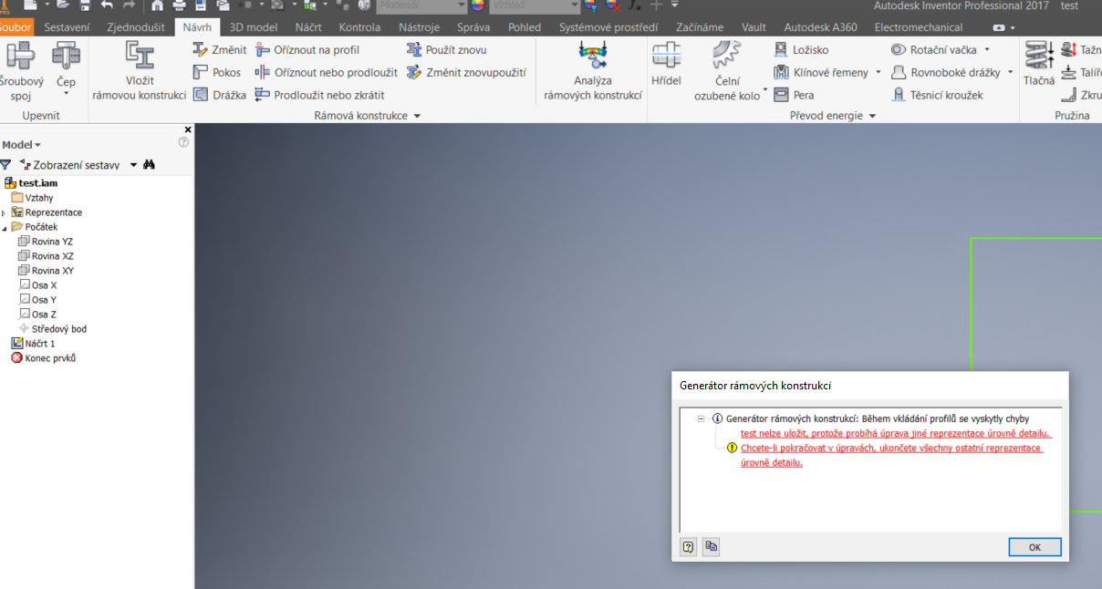

    <![CDATA[<strong>Autor:</strong> <a href="https://www.cadforum.cz/forum/member_profile.asp?PF=55100">simunek</a><br /><strong>Předmět:</strong> 25656<br /><strong>Zasláno:</strong> 15.úno.2018 v 09:55<br /><br />Není to ta samá hláška kterou jste začínala nahoře v tomto vlákně?<div>Postup od horror by měl pomoci</div>]]>

    <![CDATA[<strong>Autor:</strong> <a href="https://www.cadforum.cz/forum/member_profile.asp?PF=1047">masa1</a><br /><strong>Předmět:</strong> 25656<br /><strong>Zasláno:</strong> 15.úno.2018 v 09:16<br /><br />K podobné hlášce jsem svůj AI2018 nedonutil. Ale nemůže to mít něco sppolečného s tím, že vkládáte profil na náčrt vytvořený až v sestavě? <br>]]>

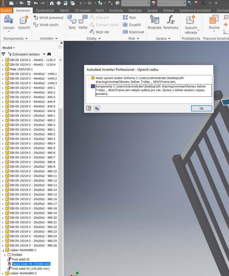

    <![CDATA[<strong>Autor:</strong> <a href="https://www.cadforum.cz/forum/member_profile.asp?PF=82432">Sonjja21</a><br /><strong>Předmět:</strong> 25656<br /><strong>Zasláno:</strong> 15.úno.2018 v 08:57<br /><br />Super, moc děkuji.<div>A mohu mít ještě jeden rychlý dotaz? Vložení profilu na rám, nelze provést z důvodu této hlášky... prosím o radu.</div><div><img src="uploads/82432/Vlozit_profil_na_ram_hlaska2.png" height="646" width="1208" border="0" /><br></div>]]>

    <![CDATA[<strong>Autor:</strong> <a href="https://www.cadforum.cz/forum/member_profile.asp?PF=2854">Radek001</a><br /><strong>Předmět:</strong> 25656<br /><strong>Zasláno:</strong> 15.úno.2018 v 08:53<br /><br />Podle hlášky se pokoušíte upravit soubor z knihovny. Knihovny mají specifická pravidla, ty soubory tam jsou více chráněny proti úpravám. Je to tak správně, protože do knihovny se ukládají party používané ve více různých sestavách a úprava toho dílu pro jednu sestavu by rozhodila všechno ostatní.<div>Pokud potřebujete ten soubor upravit, zkopírujte si ho někam mimo knihovnu - např. do pracovního adresáře. Tam&nbsp;soubor přejmenujte a upravte jak potřebujete. Potom v sestavě nahraďte původní soubor tím upraveným (pravá myš =&gt; komponenta =&gt; nahradit). Mělo by to pak fungovat.</div><div>Zdravím.</div>]]>

    <![CDATA[<strong>Autor:</strong> <a href="https://www.cadforum.cz/forum/member_profile.asp?PF=82432">Sonjja21</a><br /><strong>Předmět:</strong> 25656<br /><strong>Zasláno:</strong> 15.úno.2018 v 08:41<br /><br />Ta hláška vypadá takto. Jakmile uložím, už s tím nepohnu.<img src="uploads/82432/Inventor_hlaska-2_1.png" height="952" width="790" border="0" /><span style="font-size:10px"><br /><br />Upravil Sonjja21 - 15.úno.2018 v 08:46</span>]]>

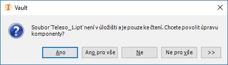

    <![CDATA[<strong>Autor:</strong> <a href="https://www.cadforum.cz/forum/member_profile.asp?PF=1047">masa1</a><br /><strong>Předmět:</strong> 25656<br /><strong>Zasláno:</strong> 14.úno.2018 v 09:12<br /><br />Na tovární nastavení nespěchejte. Tím by jste si nejspíš rozhodila veškeré firemní nastavení a pak musela vše znovu nastavovat.<br>Jak vypadá ta chybová hláška? Je to tohle?<br><img src="uploads/1047/Vault_chyba.jpg" height="133" width="465" border="0" /><br>]]>

    <![CDATA[<strong>Autor:</strong> <a href="https://www.cadforum.cz/forum/member_profile.asp?PF=1047">masa1</a><br /><strong>Předmět:</strong> 25656<br /><strong>Zasláno:</strong> 14.úno.2018 v 08:45<br /><br />Po označení souboru v prohlížeči na levé strabně okna se nabídka vyvolává pravým tlačítkem.<br>Vydání lze provést i na ribbonu "Vault" přes ikonu "Vydat" (na obrázku červeně).<br>Používáte vůbec Vault?<br>]]>
