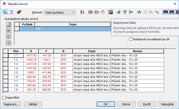

    <![CDATA[<strong>Autor:</strong> <a href="https://www.cadforum.cz/forum/member_profile.asp?PF=9">Vladimír Michl</a><br /><strong>Předmět:</strong> 25662<br /><strong>Zasláno:</strong> 13.úno.2018 v 11:42<br /><br />Aha, pokud je to v Mechanicalu, je to jinak. Poklepáním na tabulku spustíte dialog "Tabulka otvorů" a v něm je rovnou i funkce Export.<div></div><div><img src="uploads/9/otvory.png" height="433" width="707" border="0" /></div>]]>
