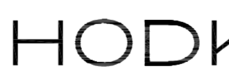

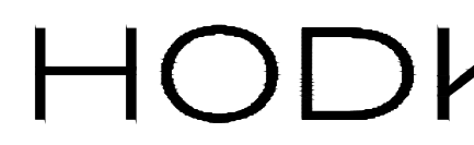

    <![CDATA[<strong>Autor:</strong> <a href="https://www.cadforum.cz/forum/member_profile.asp?PF=9">Vladimír Michl</a><br /><strong>Předmět:</strong> 25714<br /><strong>Zasláno:</strong> 21.úno.2018 v 13:22<br /><br />To se asi nepodaří, to je způsob (v porovnání s Acrobatem) zjednodušeného zobrazení PDF ve web prohlížečích. Ale týká se to jen zobrazení v malém rozlišení, po zoomu se to zpřesní.]]>

    <![CDATA[<strong>Autor:</strong> <a href="https://www.cadforum.cz/forum/member_profile.asp?PF=1753">splonk</a><br /><strong>Předmět:</strong> 25714<br /><strong>Zasláno:</strong> 21.úno.2018 v 12:36<br /><br />Dobry den,<div>urcite se o tom tady uz mluvilo... (tlaci mne ale cas :(...)</div><div>Kdyz z ACA 2016 (asi stejne jako AutoCAD) tisknu s DWG 2 PDFtak:</div><div><ul><li>v Acrobatu je vysledek OK...</li><li>ve webovem prohlizeci (Chrome, Edge) jsou nektere casti (v DWG vyplnene hatchem solid) takove "rozblemcane"... - a to je (pro nekoho) problem :)...</li></ul><div>Obr 1. - PDF v Edge 1:1</div><div><img src="uploads/1753/2018_02_21_02.png" height="42" width="105" border="0" /><br></div><div><br></div><div>Obr. 2. - PDF v Edge zvetsene cca 300%</div><div><img src="uploads/1753/2018_02_21_03.png" height="133" width="433" border="0" /><br></div><div><br></div><div>Kdyz PDFko vyrobim pomoci Adobe PDF tiskarny tak je to na webovych prohlizecich relativne OK a v Acrobatu take (kdyz pominu ono, pri poradnem zvetseni, rozdrobeni na male trojuhelniky...)</div></div><div><br></div><div>Obr. 3. - PDF z Acrobatu - zoom cca 300%</div><div><img src="uploads/1753/2018_02_21_04.png" height="119" width="330" border="0" /><br></div><div><br></div><div>DWG to PDF se mi ale zamlouva vic... generuje mi to hladiny a i prenasi hyperlinky - coz e mi dost hodi...</div><div><br></div><div>Nevite nekdo prosim, jak se onoho zdanliveho rozliti (pri pouzit tiskarny DWG to PDF) zbavit.....? Zkousel jsem menit parametry v pc3-ce (avlitu vektoru) - nic to s tim neudelalo....</div><div><br></div><div>Nebo, kdyby nekdo umel poradit, jak takto "rozlite" PDF opravit napr v Acrobatu - taky beru!!!</div><div><br></div><div>Moc diky</div><div>JASponza</div>]]>
