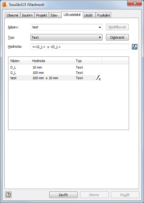

    <![CDATA[<strong>Autor:</strong> <a href="https://www.cadforum.cz/forum/member_profile.asp?PF=31582">Jiri.Dostal</a><br /><strong>Předmět:</strong> 25768<br /><strong>Zasláno:</strong> 05.bře.2018 v 12:33<br /><br />Mě to normálně funguje (verze 2014)<div>&nbsp;</div><div><img src="uploads/31582/i_Vlast_sluc.jpg" height="651" width="462" border="0" /></div>]]>

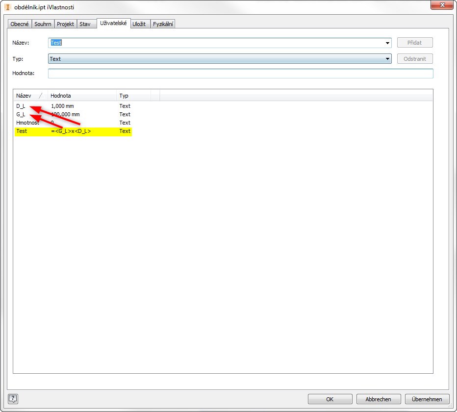

   <title><![CDATA[Výrazy v uživatelských iVlastnostech : Dobr&#253; den,lze v Inventoru v iVlastnostech...]]></title>
   <link>https://www.cadforum.cz/forum/forum_posts.asp?TID=25768&amp;PID=110722&amp;title=vyrazy-v-uzivatelskych-ivlastnostech#110722</link>
   <description>
    <![CDATA[<strong>Autor:</strong> <a href="https://www.cadforum.cz/forum/member_profile.asp?PF=79428">AdamR</a><br /><strong>Předmět:</strong> 25768<br /><strong>Zasláno:</strong> 05.bře.2018 v 12:21<br /><br />Dobrý den,<br><br>lze v Inventoru v iVlastnostech na záložce Uživatelské používat pro Hodnoty výrazy (čili skládat tyto hodnoty z různých jiných vlastností?).<br><br>Na záložce Projekt to lze, mám odzkoušeno. Snažil jsem se ale stejným způsobem zadat hodnotu i do uživatelských vlastností a zde mi to nefunguje.<br><br>Pro lepší představu přikládám obrázek.<br><br><img src="uploads/79428/fsfsf.jpg" height="840" width="932" border="0" /><br><br>Díky,<br>AR<br>]]>
