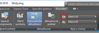

    <![CDATA[<strong>Autor:</strong> <a href="https://www.cadforum.cz/forum/member_profile.asp?PF=9">Vladimír Michl</a><br /><strong>Předmět:</strong> 25770<br /><strong>Zasláno:</strong> 05.dub.2018 v 13:36<br /><br />Ano, vlastnosti šraf se řídí nastavením použitého Standardu (u vás asi Metric50) - příkaz &#091;CMD&#093;STYLPOHLEDUŘEZU&#091;/CMD&#093;:<div>&nbsp;</div><div><img src="uploads/9/normasraf.png" height="129" width="378" border="0" /></div>]]>

    <![CDATA[<strong>Autor:</strong> <a href="https://www.cadforum.cz/forum/member_profile.asp?PF=10644">mikeborecek</a><br /><strong>Předmět:</strong> 25770<br /><strong>Zasláno:</strong> 05.dub.2018 v 13:10<br /><br /><span style="color: rgb54, 69, 90; : rgb251, 251, 253;">Mimochodom je možné niekde nastaviť defaultne mierku šráf, ktoré vznikajú pri tvorení rezov pri spôsobe "Base - From model space"?</span>]]>
