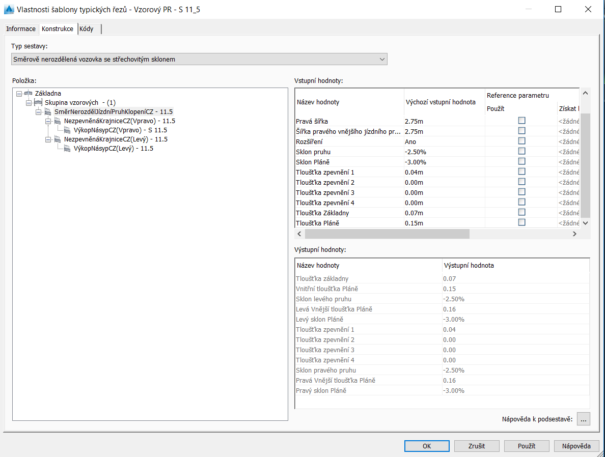

   <description>
    <![CDATA[<strong>Autor:</strong> <a href="https://www.cadforum.cz/forum/member_profile.asp?PF=70644">jakub_kares</a><br /><strong>Předmět:</strong> 25771<br /><strong>Zasláno:</strong> 12.bře.2018 v 13:47<br /><br />Dobrý den,&nbsp;toto nastavení by mělo fungovat. V podsestavě krajnice pak mám nastaveno - minimální tloušťka krajnice na 0,15m<div><br></div><div>tu chybu nejsem aktuálně schopni nijak ošetřit. Musel by se na to podívat Autodesk :(<br><div><br></div><div><img src="uploads/70644/nastav.png" height="806" width="1837" border="0" /><br></div></div>]]>

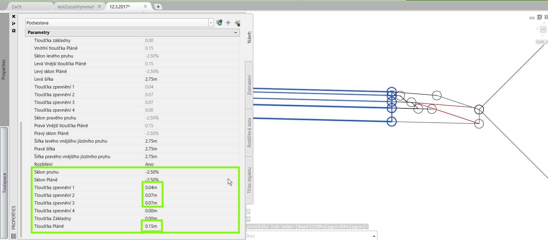

   <description>
    <![CDATA[<strong>Autor:</strong> <a href="https://www.cadforum.cz/forum/member_profile.asp?PF=74279">janatapajovka</a><br /><strong>Předmět:</strong> 25771<br /><strong>Zasláno:</strong> 12.bře.2018 v 10:25<br /><br />Děkuji jste moc hodný, tloušťky mám takovéto:<div><img src="uploads/74279/varianta_opravy.PNG" height="300" width="500" border="0" /><br></div>]]>

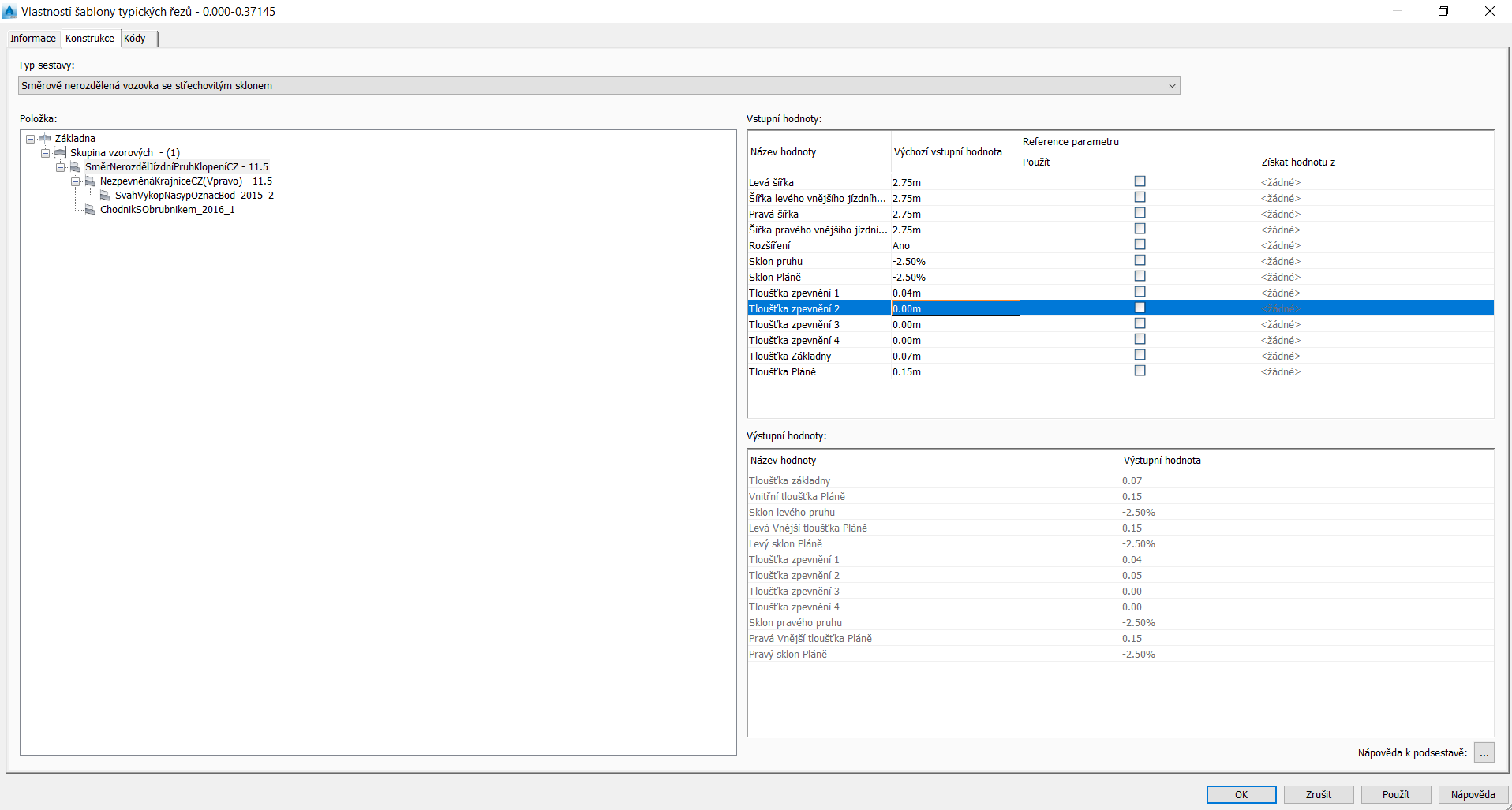

   <title><![CDATA[Nezpevněná krajnice S11,5 : Dobr&#253; den,m&#225;m probl&#233;m s nezpevn&#283;nou...]]></title>
   <link>https://www.cadforum.cz/forum/forum_posts.asp?TID=25771&amp;PID=110733&amp;title=nezpevnena-krajnice-s115#110733</link>
   <description>
    <![CDATA[<strong>Autor:</strong> <a href="https://www.cadforum.cz/forum/member_profile.asp?PF=74279">janatapajovka</a><br /><strong>Předmět:</strong> 25771<br /><strong>Zasláno:</strong> 06.bře.2018 v 10:24<br /><br />Dobrý den,<div>mám problém s nezpevněnou krajnicí u S11,5. Když zadám tloušťky vrstev, tak mi zmizí nezpevněná krajnice.</div><div><img src="uploads/74279/PŘ.PNG" height="350" width="500" border="0" /><br></div><div><img src="uploads/74279/Tabulka_2018-03-06_10-23-04.PNG" height="350" width="500" border="0" /><br></div>]]>
