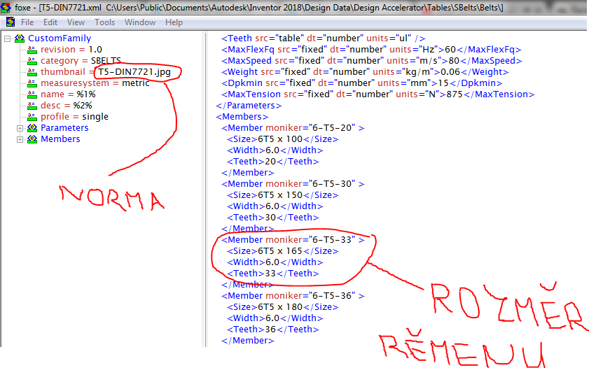

    <![CDATA[<strong>Autor:</strong> <a href="https://www.cadforum.cz/forum/member_profile.asp?PF=83044">Klepos</a><br /><strong>Předmět:</strong> 25800<br /><strong>Zasláno:</strong> 15.bře.2018 v 18:02<br /><br />Na úpravu počtu zubů a šířky už jsem došel.<div>Stačí stáhnout XMLeditor a najít si potřebnou normu řemenu přes editor a doplnit si vlastní.</div><div>Náhled viz výstřižek, kde je vidět i cesta potřebných souboru XML.</div><div>&nbsp;&nbsp;<img src="uploads/83044/Nastaveni_rozmeru_remenu.PNG" height="526" width="841" border="0" /></div>]]>

    <![CDATA[<strong>Autor:</strong> <a href="https://www.cadforum.cz/forum/member_profile.asp?PF=9996">Navara</a><br /><strong>Předmět:</strong> 25800<br /><strong>Zasláno:</strong> 15.bře.2018 v 09:56<br /><br />Pokud vím, tak dokumentované to nikde není. Ale tyhle informace jsou uložené v adresáři DesignData. Tam je spousta XML souborů, které obsahují mimo jiné i definice pro DesignAccelerator. Zkuste to tam, ale připravte se na to, že vám s tím asi nikdo nepomůže.<div>Já jsem něco podobného kdysi zkoušel a myslím, že to fungovalo, ale víc si o tom už nepamatuju.</div>]]>
   </description>

    <![CDATA[<strong>Autor:</strong> <a href="https://www.cadforum.cz/forum/member_profile.asp?PF=83044">Klepos</a><br /><strong>Předmět:</strong> 25800<br /><strong>Zasláno:</strong> 14.bře.2018 v 19:22<br /><br />Dobrý den,<div>chci se zeptat jestli lze doplnit do generátoru ozubených řemenů HTD řemeny a řemenice?</div><div>Také bych potřeboval upravit předdefinované počty zubů u stávajících řemenů, lze to?</div><div>S pozdravem Klepárník</div>]]>
   </description>
