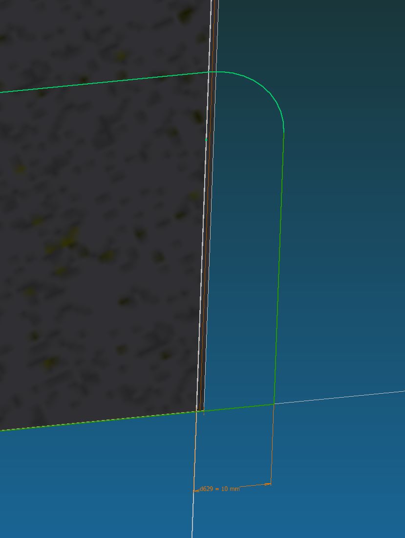

    <![CDATA[<strong>Autor:</strong> <a href="https://www.cadforum.cz/forum/member_profile.asp?PF=55100">simunek</a><br /><strong>Předmět:</strong> 25801<br /><strong>Zasláno:</strong> 16.bře.2018 v 07:21<br /><br />jojo takto přes řízenou kótu to také dělám.<div>Takže se zdá že nějaké šikovné obracecí tlačítko neexistuje <img src="https://www.cadforum.cz/forum/smileys/smiley19.gif" height="17" width="17" border="0" alt="Cry" title="Cry" /></div>]]>

    <![CDATA[<strong>Autor:</strong> <a href="https://www.cadforum.cz/forum/member_profile.asp?PF=10604">maiklss</a><br /><strong>Předmět:</strong> 25801<br /><strong>Zasláno:</strong> 15.bře.2018 v 12:49<br /><br />Kotu nemazat nastavit jako (X) a posunout na správnou stranu a pak&nbsp; napsat správnou kotu<div><br></div><div><br></div><div><br></div>]]>

    <![CDATA[<strong>Autor:</strong> <a href="https://www.cadforum.cz/forum/member_profile.asp?PF=55100">simunek</a><br /><strong>Předmět:</strong> 25801<br /><strong>Zasláno:</strong> 15.bře.2018 v 10:51<br /><br />Zdravím,<div>&nbsp;</div><div>Zkopíroval jsem si návrh a upravuji novou verzi. Změny jsou někde docela zásadní a inventor mi úplně zpřeházel náčrty.</div><div>&nbsp;</div><div>neví prosím někdo zda se nějak dá obrátit smysl kóty v Náčrtu?</div><div>v obrázku je vidět co myslím, kóta 10mm má být jakoby na druhou stranu. Pokud zadám -10 tak to nelze. A něco jako obrátit směr jsem nenašel.</div><div>&nbsp;</div><div>Takže musím kótu smazat posunout geometrii a udělat novou kótu. </div><div>Nebo kótu&nbsp;označit jako řízená, posunout čáru na správnou stranu, kótu odoznačit jako řízená a přepsat na správnou hodnotu.&nbsp;&nbsp;</div><div>Oboje je docela opruz když to děláte po dvacátý :-))</div><div>&nbsp;</div><div>Předem díky za rady</div><div>&nbsp;</div><div><img src="uploads/55100/obraceni_koty.JPG" height="1100" width="829" border="0" /></div>]]>
