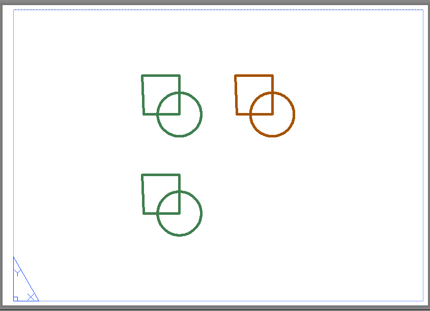

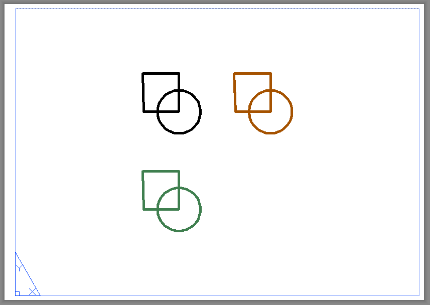

    <![CDATA[<strong>Autor:</strong> <a href="https://www.cadforum.cz/forum/member_profile.asp?PF=1753">splonk</a><br /><strong>Předmět:</strong> 25805<br /><strong>Zasláno:</strong> 16.bře.2018 v 13:22<br /><br />No jo..., jak jsem rikal, uz je to doba a ja zapomnel na toto schovane tlacitko...&nbsp;<div>Funguje to diky moc!<div><br><div><br></div></div></div>]]>

    <![CDATA[<strong>Autor:</strong> <a href="https://www.cadforum.cz/forum/member_profile.asp?PF=2271">Petr75</a><br /><strong>Předmět:</strong> 25805<br /><strong>Zasláno:</strong> 16.bře.2018 v 12:54<br /><br />V nastavení stránky si zaškrtněte volbu "Zobrazovat vykreslovací&nbsp; styly".<br>]]>

    <![CDATA[<strong>Autor:</strong> <a href="https://www.cadforum.cz/forum/member_profile.asp?PF=1753">splonk</a><br /><strong>Předmět:</strong> 25805<br /><strong>Zasláno:</strong> 16.bře.2018 v 11:32<br /><br />Dobry den,<div>narazil jsem na takovou vec.. delal jsem to naposled kdysi davno a uz si nepamatuji... a na netu take nenachazim odpoved...</div><div><br></div><div>Potrebuji, aby se mi na layoutech zobrazovali barvy car presne tak, jak se budou tisknout!</div><div>Delam novou sablonu pro AutoCAD. Sablona je zalozena na STB. V layoutu vidim vsechno barevne, ikdyz, jsem nektere veci nastavil, aby se tiskly cerne. Pri nahledu tisku, i tisk samotny, je pak OK, tiskne se to jak ma...</div><div>Pak jsem do Sablony naimprtoval layout z DWGcka, kde mi tot fungovalo korektne...&nbsp;</div><div>Tedka mam ve stejnem DWGmam dva layouty...&nbsp;</div><div><ul><li>jeden (puvodni - original ze sablony) funguje spatne<br><img src="uploads/1753/Zobrazeni_Spatne.png" height="611" width="845" border="0" /><br><br></li><li>druhy (naimportovany z jineho DWG) - funguje (pro mne) korektne - WYSIWYG<br><br><img src="uploads/1753/Zobrazeni_WYSIWYG.png" height="608" width="857" border="0" /><br></li></ul><div>Tisk obou layoutu vypada pak stejne, STB soubor je pouzit stejny... ... ...</div></div><div><br></div><div>Umi mi nekdo poradit?</div><div><br></div><div>dekuji</div><div>JASponza</div>]]>
