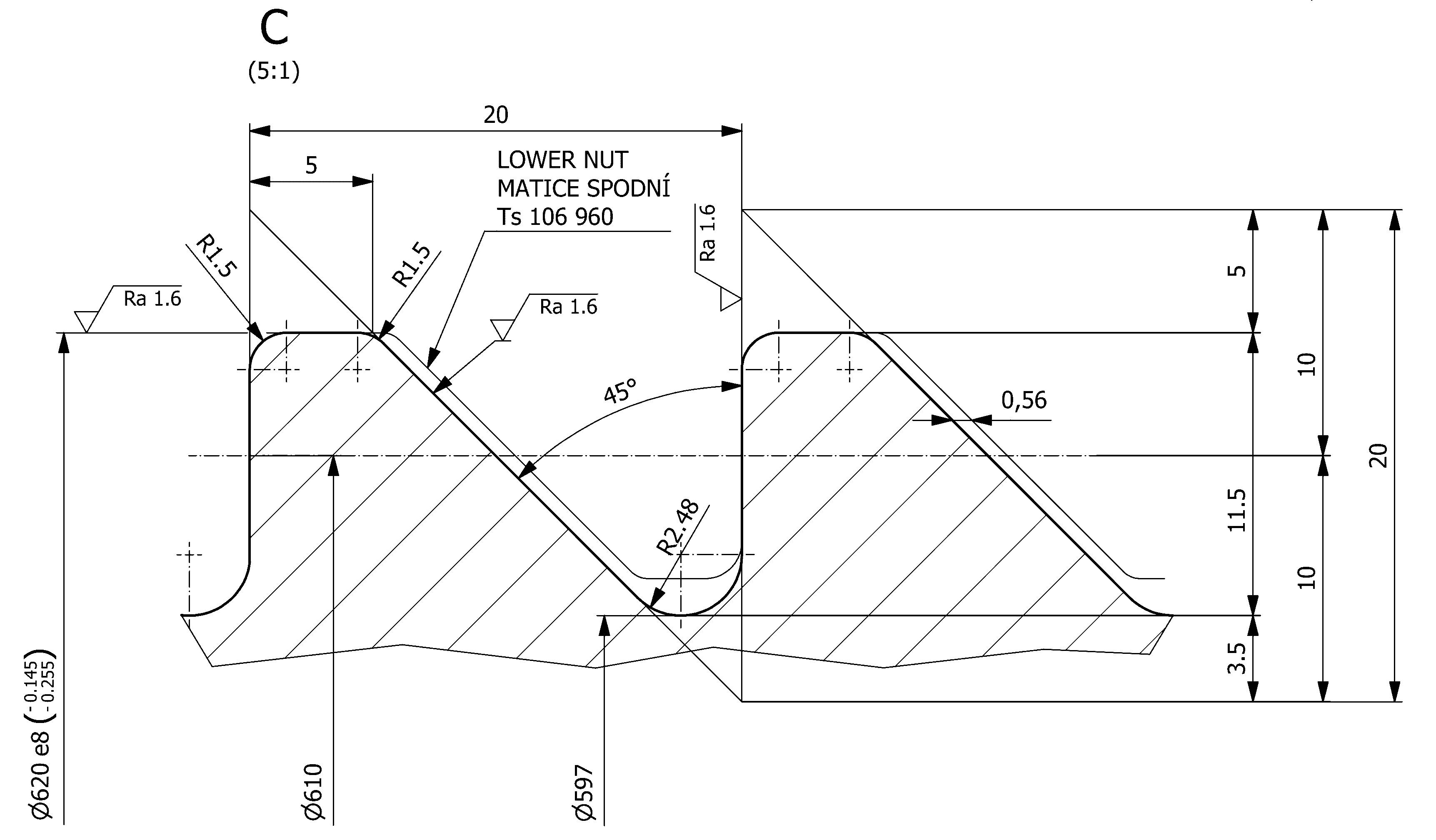

    <![CDATA[<strong>Autor:</strong> <a href="https://www.cadforum.cz/forum/member_profile.asp?PF=1047">masa1</a><br /><strong>Předmět:</strong> 25821<br /><strong>Zasláno:</strong> 17.dub.2018 v 10:03<br /><br />Děkuji za odpověď. Alespoň mám klid, že chyba nebyla jako často mezi klávesnicí a židlí ...<br>Zatím to budeme řešit tak, že se nebude výkres zakládat jako "Nový", ale otevře se ručně soubor ze šablon. Vložení modelových pohledů funguje a načrtnuté pohledy zůstanou zachovány. Jen si musí uživatel dá trochu pozor při ukládání. Aby uložil soubor do správné cesty a pod správným jménem, protože se nenačte název podle vloženého modelu. Napovědět by jim mělo již to, že soubor otevřený ze síťového disku, kde mají jen právo čtení, jim nepůjde přímo uložit.<br>Myšlenka automatického vkládání načrtnutých pohledů je zajímavá. Hned bych našel pár případů pro uplatnění ... Sice tvrdíte, že realizace je daleko, ale minimálně za sebe mohu říct že máte moji plnou důvěru.<br>]]>

    <![CDATA[<strong>Autor:</strong> <a href="https://www.cadforum.cz/forum/member_profile.asp?PF=9996">Navara</a><br /><strong>Předmět:</strong> 25821<br /><strong>Zasláno:</strong> 20.bře.2018 v 07:49<br /><br />Tak mi to včera nedalo a udělal jsem na to iLogic, který to kopírování provede. Jenom je to trochu větší hydra, než obvykle.<div><a href="http://www.cadforum.cz/cadforum/kopirovani-nacrtnuteho-pohledu-z-jednoho-vykresu-do-druheho-tip11829">http://www.cadforum.cz/cadforum/kopirovani-nacrtnuteho-pohledu-z-jednoho-vykresu-do-druheho-tip11829</a></div><div>Kóty to sice nebere, ale pokud si je připravíte už v náčrtu, tak je stačí obnovit.</div>]]>

    <![CDATA[<strong>Autor:</strong> <a href="https://www.cadforum.cz/forum/member_profile.asp?PF=31582">Jiri.Dostal</a><br /><strong>Předmět:</strong> 25821<br /><strong>Zasláno:</strong> 20.bře.2018 v 07:38<br /><br /><p>Načrtnuté pohledy kopíruji tak, že zkopíruji náčrt, ne celý pohled. Funguje to i v 2018. Nevýhoda je, že se nezkopírují kóty.</p>]]>

    <![CDATA[<strong>Autor:</strong> <a href="https://www.cadforum.cz/forum/member_profile.asp?PF=9996">Navara</a><br /><strong>Předmět:</strong> 25821<br /><strong>Zasláno:</strong> 19.bře.2018 v 15:58<br /><br />Zajímavá otázka. Zkopírovat jde (2018) jenom pohled s modelem. Ale dá se napsat jednoduché makro, které zkopíruje obsah načrtnutého pohledu a kótování se provede přes příkaz obnovit kóty.<div>EDIT:</div><div>A funguje to i napříč dokumenty. Takže by se dala udělat "šablona" s pohledy, které se budou kopírovat do cílových dokumentů.</div><span style="font-size:10px"><br /><br />Upravil Navara - 19.bře.2018 v 16:06</span>]]>

    <![CDATA[<strong>Autor:</strong> <a href="https://www.cadforum.cz/forum/member_profile.asp?PF=1047">masa1</a><br /><strong>Předmět:</strong> 25821<br /><strong>Zasláno:</strong> 19.bře.2018 v 14:51<br /><br />Dobrý den.<br><span style="font-size:11.0pt;line-height:107%;font-family:&quot;Calibri&quot;,&quot;sans-serif&quot;;  mso-ascii-theme-font:minor-latin;mso-fareast-font-family:Calibri;mso-fareast-theme-font:  minor-latin;mso-hansi-theme-font:minor-latin;mso-bidi-font-family:&quot;Times New Roman&quot;;  mso-bidi-theme-font:minor-bidi;mso-ansi-:CS;mso-fareast-:EN-US;  mso-bidi-:AR-SA">Chtěl jsem doplnit šablonu výkresu o pár věcí, kterése běžně nemodelují. Příkladem je lichoběžníkový závit dle firemní normy. Tennepotřebuji mít na sloupu nebo kotvě v&nbsp;celé délce, stačí vložit na výkresdetail pro potřebné zakótování.</span><span style="font-size:11.0pt;line-height:107%;font-family:&quot;Calibri&quot;,&quot;sans-serif&quot;;  mso-ascii-theme-font:minor-latin;mso-fareast-font-family:Calibri;mso-fareast-theme-font:  minor-latin;mso-hansi-theme-font:minor-latin;mso-bidi-font-family:&quot;Times New Roman&quot;;  mso-bidi-theme-font:minor-bidi;mso-ansi-:CS;mso-fareast-:EN-US;  mso-bidi-:AR-SA"><!--if gte mso 9> <o:OfficeSettings>  <o:AllowPNG/> </o:OfficeSettings><!--><!--if gte mso 9> <w:Word>  <w:View>Normal</w:View>  <w:Zoom>0</w:Zoom>  <w:TrackMoves/>  <w:Trackatting/>  <w:Hyphenati&#111;nZ&#111;ne>21</w:Hyphenati&#111;nZ&#111;ne>  <w:Punctuati&#111;nKerning/>  <w:ValidateAgainstSchemas/>  <w:SaveIfInvalid>false</w:SaveIfInvalid>  <w:IgnoreMixed>false</w:IgnoreMixed>  <w:AlwaysShowPlaceholderText>false</w:AlwaysShowPlaceholderText>  <w:D&#111;notPromoteQF/>  <w:LidThemeOther>CS</w:LidThemeOther>  <w:LidThemeAsian>X-NONE</w:LidThemeAsian>  <w:LidThemeComplex>X-NONE</w:LidThemeComplex>  <w:Compatibility>   <w:BreakWrappedTables/>   <w:SnapToGridInCell/>   <w:WrapTextWithPunct/>   <w:UseAsianBreakRules/>   <w:D&#111;ntGrowAutofit/>   <w:SplitPgBreakAndark/>   <w:EnableKerning/>   <w:D&#111;ntFlipMirrorIndents/>   <w:OverrideTableStyleHps/>  </w:Compatibility>  <m:mathPr>   <m:mathFont m:val="Cambria Math"/>   <m:brkBin m:val="before"/>   <m:brkBinSub m:val="&amp;#45;-"/>   <m:smallFrac m:val="off"/>   <m:dispDef/>   <m:lMargin m:val="0"/>   <m:rMargin m:val="0"/>   <m:defJc m:val="centerGroup"/>   <m:wrapIndent m:val="1440"/>   <m:intLim m:val="subSup"/>   <m:naryLim m:val="undOvr"/>  </m:mathPr></w:Word><!--><!--if gte mso 9> <w:LatentStyles DefLockedState="false" DefUnhideWhenUsed="false"    DefSemi="false" DefQat="false" DefPriority="99"    LatentStyleCount="371">  <w:LsdExcepti&#111;n Locked="false" Priority="0" Qat="true" Name="Normal"/>  <w:LsdExcepti&#111;n Locked="false" Priority="9" Qat="true" Name="ing 1"/>  <w:LsdExcepti&#111;n Locked="false" Priority="9" Semi="true"     UnhideWhenUsed="true" Qat="true" Name="ing 2"/>  <w:LsdExcepti&#111;n Locked="false" Priority="9" Semi="true"     UnhideWhenUsed="true" Qat="true" Name="ing 3"/>  <w:LsdExcepti&#111;n Locked="false" Priority="9" Semi="true"     UnhideWhenUsed="true" Qat="true" Name="ing 4"/>  <w:LsdExcepti&#111;n Locked="false" Priority="9" Semi="true"     UnhideWhenUsed="true" Qat="true" Name="ing 5"/>  <w:LsdExcepti&#111;n Locked="false" Priority="9" Semi="true"     UnhideWhenUsed="true" Qat="true" Name="ing 6"/>  <w:LsdExcepti&#111;n Locked="false" Priority="9" Semi="true"     UnhideWhenUsed="true" Qat="true" Name="ing 7"/>  <w:LsdExcepti&#111;n Locked="false" Priority="9" Semi="true"     UnhideWhenUsed="true" Qat="true" Name="ing 8"/>  <w:LsdExcepti&#111;n Locked="false" Priority="9" Semi="true"     UnhideWhenUsed="true" Qat="true" Name="ing 9"/>  <w:LsdExcepti&#111;n Locked="false" Semi="true" UnhideWhenUsed="true"     Name="index 1"/>  <w:LsdExcepti&#111;n Locked="false" Semi="true" UnhideWhenUsed="true"     Name="index 2"/>  <w:LsdExcepti&#111;n Locked="false" Semi="true" UnhideWhenUsed="true"     Name="index 3"/>  <w:LsdExcepti&#111;n Locked="false" Semi="true" UnhideWhenUsed="true"     Name="index 4"/>  <w:LsdExcepti&#111;n Locked="false" Semi="true" UnhideWhenUsed="true"     Name="index 5"/>  <w:LsdExcepti&#111;n Locked="false" Semi="true" UnhideWhenUsed="true"     Name="index 6"/>  <w:LsdExcepti&#111;n Locked="false" Semi="true" UnhideWhenUsed="true"     Name="index 7"/>  <w:LsdExcepti&#111;n Locked="false" Semi="true" UnhideWhenUsed="true"     Name="index 8"/>  <w:LsdExcepti&#111;n Locked="false" Semi="true" UnhideWhenUsed="true"     Name="index 9"/>  <w:LsdExcepti&#111;n Locked="false" Priority="39" Semi="true"     UnhideWhenUsed="true" Name="toc 1"/>  <w:LsdExcepti&#111;n Locked="false" Priority="39" Semi="true"     UnhideWhenUsed="true" Name="toc 2"/>  <w:LsdExcepti&#111;n Locked="false" Priority="39" Semi="true"     UnhideWhenUsed="true" Name="toc 3"/>  <w:LsdExcepti&#111;n Locked="false" Priority="39" Semi="true"     UnhideWhenUsed="true" Name="toc 4"/>  <w:LsdExcepti&#111;n Locked="false" Priority="39" Semi="true"     UnhideWhenUsed="true" Name="toc 5"/>  <w:LsdExcepti&#111;n Locked="false" Priority="39" Semi="true"     UnhideWhenUsed="true" Name="toc 6"/>  <w:LsdExcepti&#111;n Locked="false" Priority="39" Semi="true"     UnhideWhenUsed="true" Name="toc 7"/>  <w:LsdExcepti&#111;n Locked="false" Priority="39" Semi="true"     UnhideWhenUsed="true" Name="toc 8"/>  <w:LsdExcepti&#111;n Locked="false" Priority="39" Semi="true"     UnhideWhenUsed="true" Name="toc 9"/>  <w:LsdExcepti&#111;n Locked="false" Semi="true" UnhideWhenUsed="true"     Name="Normal Indent"/>  <w:LsdExcepti&#111;n Locked="false" Semi="true" UnhideWhenUsed="true"     Name="footnote text"/>  <w:LsdExcepti&#111;n Locked="false" Semi="true" UnhideWhenUsed="true"     Name="annotati&#111;n text"/>  <w:LsdExcepti&#111;n Locked="false" Semi="true" UnhideWhenUsed="true"     Name="er"/>  <w:LsdExcepti&#111;n Locked="false" Semi="true" UnhideWhenUsed="true"     Name="footer"/>  <w:LsdExcepti&#111;n Locked="false" Semi="true" UnhideWhenUsed="true"     Name="index ing"/>  <w:LsdExcepti&#111;n Locked="false" Priority="35" Semi="true"     UnhideWhenUsed="true" Qat="true" Name="capti&#111;n"/>  <w:LsdExcepti&#111;n Locked="false" Semi="true" UnhideWhenUsed="true"     Name="table of figures"/>  <w:LsdExcepti&#111;n Locked="false" Semi="true" UnhideWhenUsed="true"     Name="envelope address"/>  <w:LsdExcepti&#111;n Locked="false" Semi="true" UnhideWhenUsed="true"     Name="envelope return"/>  <w:LsdExcepti&#111;n Locked="false" Semi="true" UnhideWhenUsed="true"     Name="footnote reference"/>  <w:LsdExcepti&#111;n Locked="false" Semi="true" UnhideWhenUsed="true"     Name="annotati&#111;n reference"/>  <w:LsdExcepti&#111;n Locked="false" Semi="true" UnhideWhenUsed="true"     Name="line number"/>  <w:LsdExcepti&#111;n Locked="false" Semi="true" UnhideWhenUsed="true"     Name="page number"/>  <w:LsdExcepti&#111;n Locked="false" Semi="true" UnhideWhenUsed="true"     Name="endnote reference"/>  <w:LsdExcepti&#111;n Locked="false" Semi="true" UnhideWhenUsed="true"     Name="endnote text"/>  <w:LsdExcepti&#111;n Locked="false" Semi="true" UnhideWhenUsed="true"     Name="table of authorities"/>  <w:LsdExcepti&#111;n Locked="false" Semi="true" UnhideWhenUsed="true"     Name="macro"/>  <w:LsdExcepti&#111;n Locked="false" Semi="true" UnhideWhenUsed="true"     Name="toa ing"/>  <w:LsdExcepti&#111;n Locked="false" Semi="true" UnhideWhenUsed="true"     Name="List"/>  <w:LsdExcepti&#111;n Locked="false" Semi="true" UnhideWhenUsed="true"     Name="List Bullet"/>  <w:LsdExcepti&#111;n Locked="false" Semi="true" UnhideWhenUsed="true"     Name="List Number"/>  <w:LsdExcepti&#111;n Locked="false" Semi="true" UnhideWhenUsed="true"     Name="List 2"/>  <w:LsdExcepti&#111;n Locked="false" Semi="true" UnhideWhenUsed="true"     Name="List 3"/>  <w:LsdExcepti&#111;n Locked="false" Semi="true" UnhideWhenUsed="true"     Name="List 4"/>  <w:LsdExcepti&#111;n Locked="false" Semi="true" UnhideWhenUsed="true"     Name="List 5"/>  <w:LsdExcepti&#111;n Locked="false" Semi="true" UnhideWhenUsed="true"     Name="List Bullet 2"/>  <w:LsdExcepti&#111;n Locked="false" Semi="true" UnhideWhenUsed="true"     Name="List Bullet 3"/>  <w:LsdExcepti&#111;n Locked="false" Semi="true" UnhideWhenUsed="true"     Name="List Bullet 4"/>  <w:LsdExcepti&#111;n Locked="false" Semi="true" UnhideWhenUsed="true"     Name="List Bullet 5"/>  <w:LsdExcepti&#111;n Locked="false" Semi="true" UnhideWhenUsed="true"     Name="List Number 2"/>  <w:LsdExcepti&#111;n Locked="false" Semi="true" UnhideWhenUsed="true"     Name="List Number 3"/>  <w:LsdExcepti&#111;n Locked="false" Semi="true" UnhideWhenUsed="true"     Name="List Number 4"/>  <w:LsdExcepti&#111;n Locked="false" Semi="true" UnhideWhenUsed="true"     Name="List Number 5"/>  <w:LsdExcepti&#111;n Locked="false" Priority="10" Qat="true" Name="Title"/>  <w:LsdExcepti&#111;n Locked="false" Semi="true" UnhideWhenUsed="true"     Name="Closing"/>  <w:LsdExcepti&#111;n Locked="false" Semi="true" UnhideWhenUsed="true"     Name="Signature"/>  <w:LsdExcepti&#111;n Locked="false" Priority="1" Semi="true"     UnhideWhenUsed="true" Name="Default Paragraph Font"/>  <w:LsdExcepti&#111;n Locked="false" Semi="true" UnhideWhenUsed="true"     Name=" Text"/>  <w:LsdExcepti&#111;n Locked="false" Semi="true" UnhideWhenUsed="true"     Name=" Text Indent"/>  <w:LsdExcepti&#111;n Locked="false" Semi="true" UnhideWhenUsed="true"     Name="List C&#111;ntinue"/>  <w:LsdExcepti&#111;n Locked="false" Semi="true" UnhideWhenUsed="true"     Name="List C&#111;ntinue 2"/>  <w:LsdExcepti&#111;n Locked="false" Semi="true" UnhideWhenUsed="true"     Name="List C&#111;ntinue 3"/>  <w:LsdExcepti&#111;n Locked="false" Semi="true" UnhideWhenUsed="true"     Name="List C&#111;ntinue 4"/>  <w:LsdExcepti&#111;n Locked="false" Semi="true" UnhideWhenUsed="true"     Name="List C&#111;ntinue 5"/>  <w:LsdExcepti&#111;n Locked="false" Semi="true" UnhideWhenUsed="true"     Name="Message er"/>  <w:LsdExcepti&#111;n Locked="false" Priority="11" Qat="true" Name="Subtitle"/>  <w:LsdExcepti&#111;n Locked="false" Semi="true" UnhideWhenUsed="true"     Name="Salutati&#111;n"/>  <w:LsdExcepti&#111;n Locked="false" Semi="true" UnhideWhenUsed="true"     Name="Date"/>  <w:LsdExcepti&#111;n Locked="false" Semi="true" UnhideWhenUsed="true"     Name=" Text First Indent"/>  <w:LsdExcepti&#111;n Locked="false" Semi="true" UnhideWhenUsed="true"     Name=" Text First Indent 2"/>  <w:LsdExcepti&#111;n Locked="false" Semi="true" UnhideWhenUsed="true"     Name="Note ing"/>  <w:LsdExcepti&#111;n Locked="false" Semi="true" UnhideWhenUsed="true"     Name=" Text 2"/>  <w:LsdExcepti&#111;n Locked="false" Semi="true" UnhideWhenUsed="true"     Name=" Text 3"/>  <w:LsdExcepti&#111;n Locked="false" Semi="true" UnhideWhenUsed="true"     Name=" Text Indent 2"/>  <w:LsdExcepti&#111;n Locked="false" Semi="true" UnhideWhenUsed="true"     Name=" Text Indent 3"/>  <w:LsdExcepti&#111;n Locked="false" Semi="true" UnhideWhenUsed="true"     Name="Block Text"/>  <w:LsdExcepti&#111;n Locked="false" Semi="true" UnhideWhenUsed="true"     Name="Hyper"/>  <w:LsdExcepti&#111;n Locked="false" Semi="true" UnhideWhenUsed="true"     Name="FollowedHyper"/>  <w:LsdExcepti&#111;n Locked="false" Priority="22" Qat="true" Name="Str&#111;ng"/>  <w:LsdExcepti&#111;n Locked="false" Priority="20" Qat="true" Name="Emphasis"/>  <w:LsdExcepti&#111;n Locked="false" Semi="true" UnhideWhenUsed="true"     Name=" "/>  <w:LsdExcepti&#111;n Locked="false" Semi="true" UnhideWhenUsed="true"     Name="Plain Text"/>  <w:LsdExcepti&#111;n Locked="false" Semi="true" UnhideWhenUsed="true"     Name="E-mail Signature"/>  <w:LsdExcepti&#111;n Locked="false" Semi="true" UnhideWhenUsed="true"     Name=" Top of "/>  <w:LsdExcepti&#111;n Locked="false" Semi="true" UnhideWhenUsed="true"     Name=" Bottom of "/>  <w:LsdExcepti&#111;n Locked="false" Semi="true" UnhideWhenUsed="true"     Name="Normal Web"/>  <w:LsdExcepti&#111;n Locked="false" Semi="true" UnhideWhenUsed="true"     Name=" Acr&#111;nym"/>  <w:LsdExcepti&#111;n Locked="false" Semi="true" UnhideWhenUsed="true"     Name=" Address"/>  <w:LsdExcepti&#111;n Locked="false" Semi="true" UnhideWhenUsed="true"     Name=" Cite"/>  <w:LsdExcepti&#111;n Locked="false" Semi="true" UnhideWhenUsed="true"     Name=" Code"/>  <w:LsdExcepti&#111;n Locked="false" Semi="true" UnhideWhenUsed="true"     Name=" Definiti&#111;n"/>  <w:LsdExcepti&#111;n Locked="false" Semi="true" UnhideWhenUsed="true"     Name=" Keyboard"/>  <w:LsdExcepti&#111;n Locked="false" Semi="true" UnhideWhenUsed="true"     Name=" Preatted"/>  <w:LsdExcepti&#111;n Locked="false" Semi="true" UnhideWhenUsed="true"     Name=" le"/>  <w:LsdExcepti&#111;n Locked="false" Semi="true" UnhideWhenUsed="true"     Name=" r"/>  <w:LsdExcepti&#111;n Locked="false" Semi="true" UnhideWhenUsed="true"     Name=" Variable"/>  <w:LsdExcepti&#111;n Locked="false" Semi="true" UnhideWhenUsed="true"     Name="Normal Table"/>  <w:LsdExcepti&#111;n Locked="false" Semi="true" UnhideWhenUsed="true"     Name="annotati&#111;n subject"/>  <w:LsdExcepti&#111;n Locked="false" Semi="true" UnhideWhenUsed="true"     Name="No List"/>  <w:LsdExcepti&#111;n Locked="false" Semi="true" UnhideWhenUsed="true"     Name="Outline List 1"/>  <w:LsdExcepti&#111;n Locked="false" Semi="true" UnhideWhenUsed="true"     Name="Outline List 2"/>  <w:LsdExcepti&#111;n Locked="false" Semi="true" UnhideWhenUsed="true"     Name="Outline List 3"/>  <w:LsdExcepti&#111;n Locked="false" Semi="true" UnhideWhenUsed="true"     Name="Table Simple 1"/>  <w:LsdExcepti&#111;n Locked="false" Semi="true" UnhideWhenUsed="true"     Name="Table Simple 2"/>  <w:LsdExcepti&#111;n Locked="false" Semi="true" UnhideWhenUsed="true"     Name="Table Simple 3"/>  <w:LsdExcepti&#111;n Locked="false" Semi="true" UnhideWhenUsed="true"     Name="Table ic 1"/>  <w:LsdExcepti&#111;n Locked="false" Semi="true" UnhideWhenUsed="true"     Name="Table ic 2"/>  <w:LsdExcepti&#111;n Locked="false" Semi="true" UnhideWhenUsed="true"     Name="Table ic 3"/>  <w:LsdExcepti&#111;n Locked="false" Semi="true" UnhideWhenUsed="true"     Name="Table ic 4"/>  <w:LsdExcepti&#111;n Locked="false" Semi="true" UnhideWhenUsed="true"     Name="Table Colorful 1"/>  <w:LsdExcepti&#111;n Locked="false" Semi="true" UnhideWhenUsed="true"     Name="Table Colorful 2"/>  <w:LsdExcepti&#111;n Locked="false" Semi="true" UnhideWhenUsed="true"     Name="Table Colorful 3"/>  <w:LsdExcepti&#111;n Locked="false" Semi="true" UnhideWhenUsed="true"     Name="Table Columns 1"/>  <w:LsdExcepti&#111;n Locked="false" Semi="true" UnhideWhenUsed="true"     Name="Table Columns 2"/>  <w:LsdExcepti&#111;n Locked="false" Semi="true" UnhideWhenUsed="true"     Name="Table Columns 3"/>  <w:LsdExcepti&#111;n Locked="false" Semi="true" UnhideWhenUsed="true"     Name="Table Columns 4"/>  <w:LsdExcepti&#111;n Locked="false" Semi="true" UnhideWhenUsed="true"     Name="Table Columns 5"/>  <w:LsdExcepti&#111;n Locked="false" Semi="true" UnhideWhenUsed="true"     Name="Table Grid 1"/>  <w:LsdExcepti&#111;n Locked="false" Semi="true" UnhideWhenUsed="true"     Name="Table Grid 2"/>  <w:LsdExcepti&#111;n Locked="false" Semi="true" UnhideWhenUsed="true"     Name="Table Grid 3"/>  <w:LsdExcepti&#111;n Locked="false" Semi="true" UnhideWhenUsed="true"     Name="Table Grid 4"/>  <w:LsdExcepti&#111;n Locked="false" Semi="true" UnhideWhenUsed="true"     Name="Table Grid 5"/>  <w:LsdExcepti&#111;n Locked="false" Semi="true" UnhideWhenUsed="true"     Name="Table Grid 6"/>  <w:LsdExcepti&#111;n Locked="false" Semi="true" UnhideWhenUsed="true"     Name="Table Grid 7"/>  <w:LsdExcepti&#111;n Locked="false" Semi="true" UnhideWhenUsed="true"     Name="Table Grid 8"/>  <w:LsdExcepti&#111;n Locked="false" Semi="true" UnhideWhenUsed="true"     Name="Table List 1"/>  <w:LsdExcepti&#111;n Locked="false" Semi="true" UnhideWhenUsed="true"     Name="Table List 2"/>  <w:LsdExcepti&#111;n Locked="false" Semi="true" UnhideWhenUsed="true"     Name="Table List 3"/>  <w:LsdExcepti&#111;n Locked="false" Semi="true" UnhideWhenUsed="true"     Name="Table List 4"/>  <w:LsdExcepti&#111;n Locked="false" Semi="true" UnhideWhenUsed="true"     Name="Table List 5"/>  <w:LsdExcepti&#111;n Locked="false" Semi="true" UnhideWhenUsed="true"     Name="Table List 6"/>  <w:LsdExcepti&#111;n Locked="false" Semi="true" UnhideWhenUsed="true"     Name="Table List 7"/>  <w:LsdExcepti&#111;n Locked="false" Semi="true" UnhideWhenUsed="true"     Name="Table List 8"/>  <w:LsdExcepti&#111;n Locked="false" Semi="true" UnhideWhenUsed="true"     Name="Table 3D effects 1"/>  <w:LsdExcepti&#111;n Locked="false" Semi="true" UnhideWhenUsed="true"     Name="Table 3D effects 2"/>  <w:LsdExcepti&#111;n Locked="false" Semi="true" UnhideWhenUsed="true"     Name="Table 3D effects 3"/>  <w:LsdExcepti&#111;n Locked="false" Semi="true" UnhideWhenUsed="true"     Name="Table C&#111;ntemporary"/>  <w:LsdExcepti&#111;n Locked="false" Semi="true" UnhideWhenUsed="true"     Name="Table Elegant"/>  <w:LsdExcepti&#111;n Locked="false" Semi="true" UnhideWhenUsed="true"     Name="Table Professi&#111;nal"/>  <w:LsdExcepti&#111;n Locked="false" Semi="true" UnhideWhenUsed="true"     Name="Table Subtle 1"/>  <w:LsdExcepti&#111;n Locked="false" Semi="true" UnhideWhenUsed="true"     Name="Table Subtle 2"/>  <w:LsdExcepti&#111;n Locked="false" Semi="true" UnhideWhenUsed="true"     Name="Table Web 1"/>  <w:LsdExcepti&#111;n Locked="false" Semi="true" UnhideWhenUsed="true"     Name="Table Web 2"/>  <w:LsdExcepti&#111;n Locked="false" Semi="true" UnhideWhenUsed="true"     Name="Table Web 3"/>  <w:LsdExcepti&#111;n Locked="false" Semi="true" UnhideWhenUsed="true"     Name="Ballo&#111;n Text"/>  <w:LsdExcepti&#111;n Locked="false" Priority="39" Name="Table Grid"/>  <w:LsdExcepti&#111;n Locked="false" Semi="true" UnhideWhenUsed="true"     Name="Table Theme"/>  <w:LsdExcepti&#111;n Locked="false" Semi="true" Name="Placeholder Text"/>  <w:LsdExcepti&#111;n Locked="false" Priority="1" Qat="true" Name="No Spacing"/>  <w:LsdExcepti&#111;n Locked="false" Priority="60" Name="Light Shading"/>  <w:LsdExcepti&#111;n Locked="false" Priority="61" Name="Light List"/>  <w:LsdExcepti&#111;n Locked="false" Priority="62" Name="Light Grid"/>  <w:LsdExcepti&#111;n Locked="false" Priority="63" Name="Medium Shading 1"/>  <w:LsdExcepti&#111;n Locked="false" Priority="64" Name="Medium Shading 2"/>  <w:LsdExcepti&#111;n Locked="false" Priority="65" Name="Medium List 1"/>  <w:LsdExcepti&#111;n Locked="false" Priority="66" Name="Medium List 2"/>  <w:LsdExcepti&#111;n Locked="false" Priority="67" Name="Medium Grid 1"/>  <w:LsdExcepti&#111;n Locked="false" Priority="68" Name="Medium Grid 2"/>  <w:LsdExcepti&#111;n Locked="false" Priority="69" Name="Medium Grid 3"/>  <w:LsdExcepti&#111;n Locked="false" Priority="70" Name="Dark List"/>  <w:LsdExcepti&#111;n Locked="false" Priority="71" Name="Colorful Shading"/>  <w:LsdExcepti&#111;n Locked="false" Priority="72" Name="Colorful List"/>  <w:LsdExcepti&#111;n Locked="false" Priority="73" Name="Colorful Grid"/>  <w:LsdExcepti&#111;n Locked="false" Priority="60" Name="Light Shading Accent 1"/>  <w:LsdExcepti&#111;n Locked="false" Priority="61" Name="Light List Accent 1"/>  <w:LsdExcepti&#111;n Locked="false" Priority="62" Name="Light Grid Accent 1"/>  <w:LsdExcepti&#111;n Locked="false" Priority="63" Name="Medium Shading 1 Accent 1"/>  <w:LsdExcepti&#111;n Locked="false" Priority="64" Name="Medium Shading 2 Accent 1"/>  <w:LsdExcepti&#111;n Locked="false" Priority="65" Name="Medium List 1 Accent 1"/>  <w:LsdExcepti&#111;n Locked="false" Semi="true" Name="Revisi&#111;n"/>  <w:LsdExcepti&#111;n Locked="false" Priority="34" Qat="true"     Name="List Paragraph"/>  <w:LsdExcepti&#111;n Locked="false" Priority="29" Qat="true" Name="Quote"/>  <w:LsdExcepti&#111;n Locked="false" Priority="30" Qat="true"     Name="Intense Quote"/>  <w:LsdExcepti&#111;n Locked="false" Priority="66" Name="Medium List 2 Accent 1"/>  <w:LsdExcepti&#111;n Locked="false" Priority="67" Name="Medium Grid 1 Accent 1"/>  <w:LsdExcepti&#111;n Locked="false" Priority="68" Name="Medium Grid 2 Accent 1"/>  <w:LsdExcepti&#111;n Locked="false" Priority="69" Name="Medium Grid 3 Accent 1"/>  <w:LsdExcepti&#111;n Locked="false" Priority="70" Name="Dark List Accent 1"/>  <w:LsdExcepti&#111;n Locked="false" Priority="71" Name="Colorful Shading Accent 1"/>  <w:LsdExcepti&#111;n Locked="false" Priority="72" Name="Colorful List Accent 1"/>  <w:LsdExcepti&#111;n Locked="false" Priority="73" Name="Colorful Grid Accent 1"/>  <w:LsdExcepti&#111;n Locked="false" Priority="60" Name="Light Shading Accent 2"/>  <w:LsdExcepti&#111;n Locked="false" Priority="61" Name="Light List Accent 2"/>  <w:LsdExcepti&#111;n Locked="false" Priority="62" Name="Light Grid Accent 2"/>  <w:LsdExcepti&#111;n Locked="false" Priority="63" Name="Medium Shading 1 Accent 2"/>  <w:LsdExcepti&#111;n Locked="false" Priority="64" Name="Medium Shading 2 Accent 2"/>  <w:LsdExcepti&#111;n Locked="false" Priority="65" Name="Medium List 1 Accent 2"/>  <w:LsdExcepti&#111;n Locked="false" Priority="66" Name="Medium List 2 Accent 2"/>  <w:LsdExcepti&#111;n Locked="false" Priority="67" Name="Medium Grid 1 Accent 2"/>  <w:LsdExcepti&#111;n Locked="false" Priority="68" Name="Medium Grid 2 Accent 2"/>  <w:LsdExcepti&#111;n Locked="false" Priority="69" Name="Medium Grid 3 Accent 2"/>  <w:LsdExcepti&#111;n Locked="false" Priority="70" Name="Dark List Accent 2"/>  <w:LsdExcepti&#111;n Locked="false" Priority="71" Name="Colorful Shading Accent 2"/>  <w:LsdExcepti&#111;n Locked="false" Priority="72" Name="Colorful List Accent 2"/>  <w:LsdExcepti&#111;n Locked="false" Priority="73" Name="Colorful Grid Accent 2"/>  <w:LsdExcepti&#111;n Locked="false" Priority="60" Name="Light Shading Accent 3"/>  <w:LsdExcepti&#111;n Locked="false" Priority="61" Name="Light List Accent 3"/>  <w:LsdExcepti&#111;n Locked="false" Priority="62" Name="Light Grid Accent 3"/>  <w:LsdExcepti&#111;n Locked="false" Priority="63" Name="Medium Shading 1 Accent 3"/>  <w:LsdExcepti&#111;n Locked="false" Priority="64" Name="Medium Shading 2 Accent 3"/>  <w:LsdExcepti&#111;n Locked="false" Priority="65" Name="Medium List 1 Accent 3"/>  <w:LsdExcepti&#111;n Locked="false" Priority="66" Name="Medium List 2 Accent 3"/>  <w:LsdExcepti&#111;n Locked="false" Priority="67" Name="Medium Grid 1 Accent 3"/>  <w:LsdExcepti&#111;n Locked="false" Priority="68" Name="Medium Grid 2 Accent 3"/>  <w:LsdExcepti&#111;n Locked="false" Priority="69" Name="Medium Grid 3 Accent 3"/>  <w:LsdExcepti&#111;n Locked="false" Priority="70" Name="Dark List Accent 3"/>  <w:LsdExcepti&#111;n Locked="false" Priority="71" Name="Colorful Shading Accent 3"/>  <w:LsdExcepti&#111;n Locked="false" Priority="72" Name="Colorful List Accent 3"/>  <w:LsdExcepti&#111;n Locked="false" Priority="73" Name="Colorful Grid Accent 3"/>  <w:LsdExcepti&#111;n Locked="false" Priority="60" Name="Light Shading Accent 4"/>  <w:LsdExcepti&#111;n Locked="false" Priority="61" Name="Light List Accent 4"/>  <w:LsdExcepti&#111;n Locked="false" Priority="62" Name="Light Grid Accent 4"/>  <w:LsdExcepti&#111;n Locked="false" Priority="63" Name="Medium Shading 1 Accent 4"/>  <w:LsdExcepti&#111;n Locked="false" Priority="64" Name="Medium Shading 2 Accent 4"/>  <w:LsdExcepti&#111;n Locked="false" Priority="65" Name="Medium List 1 Accent 4"/>  <w:LsdExcepti&#111;n Locked="false" Priority="66" Name="Medium List 2 Accent 4"/>  <w:LsdExcepti&#111;n Locked="false" Priority="67" Name="Medium Grid 1 Accent 4"/>  <w:LsdExcepti&#111;n Locked="false" Priority="68" Name="Medium Grid 2 Accent 4"/>  <w:LsdExcepti&#111;n Locked="false" Priority="69" Name="Medium Grid 3 Accent 4"/>  <w:LsdExcepti&#111;n Locked="false" Priority="70" Name="Dark List Accent 4"/>  <w:LsdExcepti&#111;n Locked="false" Priority="71" Name="Colorful Shading Accent 4"/>  <w:LsdExcepti&#111;n Locked="false" Priority="72" Name="Colorful List Accent 4"/>  <w:LsdExcepti&#111;n Locked="false" Priority="73" Name="Colorful Grid Accent 4"/>  <w:LsdExcepti&#111;n Locked="false" Priority="60" Name="Light Shading Accent 5"/>  <w:LsdExcepti&#111;n Locked="false" Priority="61" Name="Light List Accent 5"/>  <w:LsdExcepti&#111;n Locked="false" Priority="62" Name="Light Grid Accent 5"/>  <w:LsdExcepti&#111;n Locked="false" Priority="63" Name="Medium Shading 1 Accent 5"/>  <w:LsdExcepti&#111;n Locked="false" Priority="64" Name="Medium Shading 2 Accent 5"/>  <w:LsdExcepti&#111;n Locked="false" Priority="65" Name="Medium List 1 Accent 5"/>  <w:LsdExcepti&#111;n Locked="false" Priority="66" Name="Medium List 2 Accent 5"/>  <w:LsdExcepti&#111;n Locked="false" Priority="67" Name="Medium Grid 1 Accent 5"/>  <w:LsdExcepti&#111;n Locked="false" Priority="68" Name="Medium Grid 2 Accent 5"/>  <w:LsdExcepti&#111;n Locked="false" Priority="69" Name="Medium Grid 3 Accent 5"/>  <w:LsdExcepti&#111;n Locked="false" Priority="70" Name="Dark List Accent 5"/>  <w:LsdExcepti&#111;n Locked="false" Priority="71" Name="Colorful Shading Accent 5"/>  <w:LsdExcepti&#111;n Locked="false" Priority="72" Name="Colorful List Accent 5"/>  <w:LsdExcepti&#111;n Locked="false" Priority="73" Name="Colorful Grid Accent 5"/>  <w:LsdExcepti&#111;n Locked="false" Priority="60" Name="Light Shading Accent 6"/>  <w:LsdExcepti&#111;n Locked="false" Priority="61" Name="Light List Accent 6"/>  <w:LsdExcepti&#111;n Locked="false" Priority="62" Name="Light Grid Accent 6"/>  <w:LsdExcepti&#111;n Locked="false" Priority="63" Name="Medium Shading 1 Accent 6"/>  <w:LsdExcepti&#111;n Locked="false" Priority="64" Name="Medium Shading 2 Accent 6"/>  <w:LsdExcepti&#111;n Locked="false" Priority="65" Name="Medium List 1 Accent 6"/>  <w:LsdExcepti&#111;n Locked="false" Priority="66" Name="Medium List 2 Accent 6"/>  <w:LsdExcepti&#111;n Locked="false" Priority="67" Name="Medium Grid 1 Accent 6"/>  <w:LsdExcepti&#111;n Locked="false" Priority="68" Name="Medium Grid 2 Accent 6"/>  <w:LsdExcepti&#111;n Locked="false" Priority="69" Name="Medium Grid 3 Accent 6"/>  <w:LsdExcepti&#111;n Locked="false" Priority="70" Name="Dark List Accent 6"/>  <w:LsdExcepti&#111;n Locked="false" Priority="71" Name="Colorful Shading Accent 6"/>  <w:LsdExcepti&#111;n Locked="false" Priority="72" Name="Colorful List Accent 6"/>  <w:LsdExcepti&#111;n Locked="false" Priority="73" Name="Colorful Grid Accent 6"/>  <w:LsdExcepti&#111;n Locked="false" Priority="19" Qat="true"     Name="Subtle Emphasis"/>  <w:LsdExcepti&#111;n Locked="false" Priority="21" Qat="true"     Name="Intense Emphasis"/>  <w:LsdExcepti&#111;n Locked="false" Priority="31" Qat="true"     Name="Subtle Reference"/>  <w:LsdExcepti&#111;n Locked="false" Priority="32" Qat="true"     Name="Intense Reference"/>  <w:LsdExcepti&#111;n Locked="false" Priority="33" Qat="true" Name="Book Title"/>  <w:LsdExcepti&#111;n Locked="false" Priority="37" Semi="true"     UnhideWhenUsed="true" Name="Bibliography"/>  <w:LsdExcepti&#111;n Locked="false" Priority="39" Semi="true"     UnhideWhenUsed="true" Qat="true" Name="TOC ing"/>  <w:LsdExcepti&#111;n Locked="false" Priority="41" Name="Plain Table 1"/>  <w:LsdExcepti&#111;n Locked="false" Priority="42" Name="Plain Table 2"/>  <w:LsdExcepti&#111;n Locked="false" Priority="43" Name="Plain Table 3"/>  <w:LsdExcepti&#111;n Locked="false" Priority="44" Name="Plain Table 4"/>  <w:LsdExcepti&#111;n Locked="false" Priority="45" Name="Plain Table 5"/>  <w:LsdExcepti&#111;n Locked="false" Priority="40" Name="Grid Table Light"/>  <w:LsdExcepti&#111;n Locked="false" Priority="46" Name="Grid Table 1 Light"/>  <w:LsdExcepti&#111;n Locked="false" Priority="47" Name="Grid Table 2"/>  <w:LsdExcepti&#111;n Locked="false" Priority="48" Name="Grid Table 3"/>  <w:LsdExcepti&#111;n Locked="false" Priority="49" Name="Grid Table 4"/>  <w:LsdExcepti&#111;n Locked="false" Priority="50" Name="Grid Table 5 Dark"/>  <w:LsdExcepti&#111;n Locked="false" Priority="51" Name="Grid Table 6 Colorful"/>  <w:LsdExcepti&#111;n Locked="false" Priority="52" Name="Grid Table 7 Colorful"/>  <w:LsdExcepti&#111;n Locked="false" Priority="46"     Name="Grid Table 1 Light Accent 1"/>  <w:LsdExcepti&#111;n Locked="false" Priority="47" Name="Grid Table 2 Accent 1"/>  <w:LsdExcepti&#111;n Locked="false" Priority="48" Name="Grid Table 3 Accent 1"/>  <w:LsdExcepti&#111;n Locked="false" Priority="49" Name="Grid Table 4 Accent 1"/>  <w:LsdExcepti&#111;n Locked="false" Priority="50" Name="Grid Table 5 Dark Accent 1"/>  <w:LsdExcepti&#111;n Locked="false" Priority="51"     Name="Grid Table 6 Colorful Accent 1"/>  <w:LsdExcepti&#111;n Locked="false" Priority="52"     Name="Grid Table 7 Colorful Accent 1"/>  <w:LsdExcepti&#111;n Locked="false" Priority="46"     Name="Grid Table 1 Light Accent 2"/>  <w:LsdExcepti&#111;n Locked="false" Priority="47" Name="Grid Table 2 Accent 2"/>  <w:LsdExcepti&#111;n Locked="false" Priority="48" Name="Grid Table 3 Accent 2"/>  <w:LsdExcepti&#111;n Locked="false" Priority="49" Name="Grid Table 4 Accent 2"/>  <w:LsdExcepti&#111;n Locked="false" Priority="50" Name="Grid Table 5 Dark Accent 2"/>  <w:LsdExcepti&#111;n Locked="false" Priority="51"     Name="Grid Table 6 Colorful Accent 2"/>  <w:LsdExcepti&#111;n Locked="false" Priority="52"     Name="Grid Table 7 Colorful Accent 2"/>  <w:LsdExcepti&#111;n Locked="false" Priority="46"     Name="Grid Table 1 Light Accent 3"/>  <w:LsdExcepti&#111;n Locked="false" Priority="47" Name="Grid Table 2 Accent 3"/>  <w:LsdExcepti&#111;n Locked="false" Priority="48" Name="Grid Table 3 Accent 3"/>  <w:LsdExcepti&#111;n Locked="false" Priority="49" Name="Grid Table 4 Accent 3"/>  <w:LsdExcepti&#111;n Locked="false" Priority="50" Name="Grid Table 5 Dark Accent 3"/>  <w:LsdExcepti&#111;n Locked="false" Priority="51"     Name="Grid Table 6 Colorful Accent 3"/>  <w:LsdExcepti&#111;n Locked="false" Priority="52"     Name="Grid Table 7 Colorful Accent 3"/>  <w:LsdExcepti&#111;n Locked="false" Priority="46"     Name="Grid Table 1 Light Accent 4"/>  <w:LsdExcepti&#111;n Locked="false" Priority="47" Name="Grid Table 2 Accent 4"/>  <w:LsdExcepti&#111;n Locked="false" Priority="48" Name="Grid Table 3 Accent 4"/>  <w:LsdExcepti&#111;n Locked="false" Priority="49" Name="Grid Table 4 Accent 4"/>  <w:LsdExcepti&#111;n Locked="false" Priority="50" Name="Grid Table 5 Dark Accent 4"/>  <w:LsdExcepti&#111;n Locked="false" Priority="51"     Name="Grid Table 6 Colorful Accent 4"/>  <w:LsdExcepti&#111;n Locked="false" Priority="52"     Name="Grid Table 7 Colorful Accent 4"/>  <w:LsdExcepti&#111;n Locked="false" Priority="46"     Name="Grid Table 1 Light Accent 5"/>  <w:LsdExcepti&#111;n Locked="false" Priority="47" Name="Grid Table 2 Accent 5"/>  <w:LsdExcepti&#111;n Locked="false" Priority="48" Name="Grid Table 3 Accent 5"/>  <w:LsdExcepti&#111;n Locked="false" Priority="49" Name="Grid Table 4 Accent 5"/>  <w:LsdExcepti&#111;n Locked="false" Priority="50" Name="Grid Table 5 Dark Accent 5"/>  <w:LsdExcepti&#111;n Locked="false" Priority="51"     Name="Grid Table 6 Colorful Accent 5"/>  <w:LsdExcepti&#111;n Locked="false" Priority="52"     Name="Grid Table 7 Colorful Accent 5"/>  <w:LsdExcepti&#111;n Locked="false" Priority="46"     Name="Grid Table 1 Light Accent 6"/>  <w:LsdExcepti&#111;n Locked="false" Priority="47" Name="Grid Table 2 Accent 6"/>  <w:LsdExcepti&#111;n Locked="false" Priority="48" Name="Grid Table 3 Accent 6"/>  <w:LsdExcepti&#111;n Locked="false" Priority="49" Name="Grid Table 4 Accent 6"/>  <w:LsdExcepti&#111;n Locked="false" Priority="50" Name="Grid Table 5 Dark Accent 6"/>  <w:LsdExcepti&#111;n Locked="false" Priority="51"     Name="Grid Table 6 Colorful Accent 6"/>  <w:LsdExcepti&#111;n Locked="false" Priority="52"     Name="Grid Table 7 Colorful Accent 6"/>  <w:LsdExcepti&#111;n Locked="false" Priority="46" Name="List Table 1 Light"/>  <w:LsdExcepti&#111;n Locked="false" Priority="47" Name="List Table 2"/>  <w:LsdExcepti&#111;n Locked="false" Priority="48" Name="List Table 3"/>  <w:LsdExcepti&#111;n Locked="false" Priority="49" Name="List Table 4"/>  <w:LsdExcepti&#111;n Locked="false" Priority="50" Name="List Table 5 Dark"/>  <w:LsdExcepti&#111;n Locked="false" Priority="51" Name="List Table 6 Colorful"/>  <w:LsdExcepti&#111;n Locked="false" Priority="52" Name="List Table 7 Colorful"/>  <w:LsdExcepti&#111;n Locked="false" Priority="46"     Name="List Table 1 Light Accent 1"/>  <w:LsdExcepti&#111;n Locked="false" Priority="47" Name="List Table 2 Accent 1"/>  <w:LsdExcepti&#111;n Locked="false" Priority="48" Name="List Table 3 Accent 1"/>  <w:LsdExcepti&#111;n Locked="false" Priority="49" Name="List Table 4 Accent 1"/>  <w:LsdExcepti&#111;n Locked="false" Priority="50" Name="List Table 5 Dark Accent 1"/>  <w:LsdExcepti&#111;n Locked="false" Priority="51"     Name="List Table 6 Colorful Accent 1"/>  <w:LsdExcepti&#111;n Locked="false" Priority="52"     Name="List Table 7 Colorful Accent 1"/>  <w:LsdExcepti&#111;n Locked="false" Priority="46"     Name="List Table 1 Light Accent 2"/>  <w:LsdExcepti&#111;n Locked="false" Priority="47" Name="List Table 2 Accent 2"/>  <w:LsdExcepti&#111;n Locked="false" Priority="48" Name="List Table 3 Accent 2"/>  <w:LsdExcepti&#111;n Locked="false" Priority="49" Name="List Table 4 Accent 2"/>  <w:LsdExcepti&#111;n Locked="false" Priority="50" Name="List Table 5 Dark Accent 2"/>  <w:LsdExcepti&#111;n Locked="false" Priority="51"     Name="List Table 6 Colorful Accent 2"/>  <w:LsdExcepti&#111;n Locked="false" Priority="52"     Name="List Table 7 Colorful Accent 2"/>  <w:LsdExcepti&#111;n Locked="false" Priority="46"     Name="List Table 1 Light Accent 3"/>  <w:LsdExcepti&#111;n Locked="false" Priority="47" Name="List Table 2 Accent 3"/>  <w:LsdExcepti&#111;n Locked="false" Priority="48" Name="List Table 3 Accent 3"/>  <w:LsdExcepti&#111;n Locked="false" Priority="49" Name="List Table 4 Accent 3"/>  <w:LsdExcepti&#111;n Locked="false" Priority="50" Name="List Table 5 Dark Accent 3"/>  <w:LsdExcepti&#111;n Locked="false" Priority="51"     Name="List Table 6 Colorful Accent 3"/>  <w:LsdExcepti&#111;n Locked="false" Priority="52"     Name="List Table 7 Colorful Accent 3"/>  <w:LsdExcepti&#111;n Locked="false" Priority="46"     Name="List Table 1 Light Accent 4"/>  <w:LsdExcepti&#111;n Locked="false" Priority="47" Name="List Table 2 Accent 4"/>  <w:LsdExcepti&#111;n Locked="false" Priority="48" Name="List Table 3 Accent 4"/>  <w:LsdExcepti&#111;n Locked="false" Priority="49" Name="List Table 4 Accent 4"/>  <w:LsdExcepti&#111;n Locked="false" Priority="50" Name="List Table 5 Dark Accent 4"/>  <w:LsdExcepti&#111;n Locked="false" Priority="51"     Name="List Table 6 Colorful Accent 4"/>  <w:LsdExcepti&#111;n Locked="false" Priority="52"     Name="List Table 7 Colorful Accent 4"/>  <w:LsdExcepti&#111;n Locked="false" Priority="46"     Name="List Table 1 Light Accent 5"/>  <w:LsdExcepti&#111;n Locked="false" Priority="47" Name="List Table 2 Accent 5"/>  <w:LsdExcepti&#111;n Locked="false" Priority="48" Name="List Table 3 Accent 5"/>  <w:LsdExcepti&#111;n Locked="false" Priority="49" Name="List Table 4 Accent 5"/>  <w:LsdExcepti&#111;n Locked="false" Priority="50" Name="List Table 5 Dark Accent 5"/>  <w:LsdExcepti&#111;n Locked="false" Priority="51"     Name="List Table 6 Colorful Accent 5"/>  <w:LsdExcepti&#111;n Locked="false" Priority="52"     Name="List Table 7 Colorful Accent 5"/>  <w:LsdExcepti&#111;n Locked="false" Priority="46"     Name="List Table 1 Light Accent 6"/>  <w:LsdExcepti&#111;n Locked="false" Priority="47" Name="List Table 2 Accent 6"/>  <w:LsdExcepti&#111;n Locked="false" Priority="48" Name="List Table 3 Accent 6"/>  <w:LsdExcepti&#111;n Locked="false" Priority="49" Name="List Table 4 Accent 6"/>  <w:LsdExcepti&#111;n Locked="false" Priority="50" Name="List Table 5 Dark Accent 6"/>  <w:LsdExcepti&#111;n Locked="false" Priority="51"     Name="List Table 6 Colorful Accent 6"/>  <w:LsdExcepti&#111;n Locked="false" Priority="52"     Name="List Table 7 Colorful Accent 6"/> </w:LatentStyles><!--><!--if gte mso 10> /* Style Definitions */ table.MsoNormalTable	{mso-style-name:"Normální tabulka";	mso-tstyle-rowband-size:0;	mso-tstyle-colband-size:0;	mso-style-noshow:yes;	mso-style-priority:99;	mso-style-parent:"";	mso-padding-alt:0cm 5.4pt 0cm 5.4pt;	mso-para-margin-top:0cm;	mso-para-margin-right:0cm;	mso-para-margin-bottom:8.0pt;	mso-para-margin-left:0cm;	line-height:107%;	mso-pagination:widow-orphan;	font-size:11.0pt;	font-family:"Calibri","sans-serif";	mso-ascii-font-family:Calibri;	mso-ascii-theme-font:minor-latin;	mso-hansi-font-family:Calibri;	mso-hansi-theme-font:minor-latin;	mso-bidi-font-family:"Times New Roman";	mso-bidi-theme-font:minor-bidi;	mso-fareast-language:EN-US;}<!-->em doplnit šablonu výkresu o pár věcí, kterése běžně nemodelují. Příkladem je lichoběžníkový závit dle firemní normy. Tennepotřebuji mít na sloupu nebo kotvě v&nbsp;celé délce, stačí vložit na výkresdetail pro potřebné zakótování.</span><!--if gte mso 9> <o:OfficeSettings>  <o:AllowPNG/> </o:OfficeSettings><!--><!--if gte mso 9> <w:Word>  <w:View>Normal</w:View>  <w:Zoom>0</w:Zoom>  <w:TrackMoves/>  <w:Trackatting/>  <w:Hyphenati&#111;nZ&#111;ne>21</w:Hyphenati&#111;nZ&#111;ne>  <w:Punctuati&#111;nKerning/>  <w:ValidateAgainstSchemas/>  <w:SaveIfInvalid>false</w:SaveIfInvalid>  <w:IgnoreMixed>false</w:IgnoreMixed>  <w:AlwaysShowPlaceholderText>false</w:AlwaysShowPlaceholderText>  <w:D&#111;notPromoteQF/>  <w:LidThemeOther>CS</w:LidThemeOther>  <w:LidThemeAsian>X-NONE</w:LidThemeAsian>  <w:LidThemeComplex>X-NONE</w:LidThemeComplex>  <w:Compatibility>   <w:BreakWrappedTables/>   <w:SnapToGridInCell/>   <w:WrapTextWithPunct/>   <w:UseAsianBreakRules/>   <w:D&#111;ntGrowAutofit/>   <w:SplitPgBreakAndark/>   <w:EnableKerning/>   <w:D&#111;ntFlipMirrorIndents/>   <w:OverrideTableStyleHps/>  </w:Compatibility>  <m:mathPr>   <m:mathFont m:val="Cambria Math"/>   <m:brkBin m:val="before"/>   <m:brkBinSub m:val="&amp;#45;-"/>   <m:smallFrac m:val="off"/>   <m:dispDef/>   <m:lMargin m:val="0"/>   <m:rMargin m:val="0"/>   <m:defJc m:val="centerGroup"/>   <m:wrapIndent m:val="1440"/>   <m:intLim m:val="subSup"/>   <m:naryLim m:val="undOvr"/>  </m:mathPr></w:Word><!--><!--if gte mso 9> <w:LatentStyles DefLockedState="false" DefUnhideWhenUsed="false"    DefSemi="false" DefQat="false" DefPriority="99"    LatentStyleCount="371">  <w:LsdExcepti&#111;n Locked="false" Priority="0" Qat="true" Name="Normal"/>  <w:LsdExcepti&#111;n Locked="false" Priority="9" Qat="true" Name="ing 1"/>  <w:LsdExcepti&#111;n Locked="false" Priority="9" Semi="true"     UnhideWhenUsed="true" Qat="true" Name="ing 2"/>  <w:LsdExcepti&#111;n Locked="false" Priority="9" Semi="true"     UnhideWhenUsed="true" Qat="true" Name="ing 3"/>  <w:LsdExcepti&#111;n Locked="false" Priority="9" Semi="true"     UnhideWhenUsed="true" Qat="true" Name="ing 4"/>  <w:LsdExcepti&#111;n Locked="false" Priority="9" Semi="true"     UnhideWhenUsed="true" Qat="true" Name="ing 5"/>  <w:LsdExcepti&#111;n Locked="false" Priority="9" Semi="true"     UnhideWhenUsed="true" Qat="true" Name="ing 6"/>  <w:LsdExcepti&#111;n Locked="false" Priority="9" Semi="true"     UnhideWhenUsed="true" Qat="true" Name="ing 7"/>  <w:LsdExcepti&#111;n Locked="false" Priority="9" Semi="true"     UnhideWhenUsed="true" Qat="true" Name="ing 8"/>  <w:LsdExcepti&#111;n Locked="false" Priority="9" Semi="true"     UnhideWhenUsed="true" Qat="true" Name="ing 9"/>  <w:LsdExcepti&#111;n Locked="false" Semi="true" UnhideWhenUsed="true"     Name="index 1"/>  <w:LsdExcepti&#111;n Locked="false" Semi="true" UnhideWhenUsed="true"     Name="index 2"/>  <w:LsdExcepti&#111;n Locked="false" Semi="true" UnhideWhenUsed="true"     Name="index 3"/>  <w:LsdExcepti&#111;n Locked="false" Semi="true" UnhideWhenUsed="true"     Name="index 4"/>  <w:LsdExcepti&#111;n Locked="false" Semi="true" UnhideWhenUsed="true"     Name="index 5"/>  <w:LsdExcepti&#111;n Locked="false" Semi="true" UnhideWhenUsed="true"     Name="index 6"/>  <w:LsdExcepti&#111;n Locked="false" Semi="true" UnhideWhenUsed="true"     Name="index 7"/>  <w:LsdExcepti&#111;n Locked="false" Semi="true" UnhideWhenUsed="true"     Name="index 8"/>  <w:LsdExcepti&#111;n Locked="false" Semi="true" UnhideWhenUsed="true"     Name="index 9"/>  <w:LsdExcepti&#111;n Locked="false" Priority="39" Semi="true"     UnhideWhenUsed="true" Name="toc 1"/>  <w:LsdExcepti&#111;n Locked="false" Priority="39" Semi="true"     UnhideWhenUsed="true" Name="toc 2"/>  <w:LsdExcepti&#111;n Locked="false" Priority="39" Semi="true"     UnhideWhenUsed="true" Name="toc 3"/>  <w:LsdExcepti&#111;n Locked="false" Priority="39" Semi="true"     UnhideWhenUsed="true" Name="toc 4"/>  <w:LsdExcepti&#111;n Locked="false" Priority="39" Semi="true"     UnhideWhenUsed="true" Name="toc 5"/>  <w:LsdExcepti&#111;n Locked="false" Priority="39" Semi="true"     UnhideWhenUsed="true" Name="toc 6"/>  <w:LsdExcepti&#111;n Locked="false" Priority="39" Semi="true"     UnhideWhenUsed="true" Name="toc 7"/>  <w:LsdExcepti&#111;n Locked="false" Priority="39" Semi="true"     UnhideWhenUsed="true" Name="toc 8"/>  <w:LsdExcepti&#111;n Locked="false" Priority="39" Semi="true"     UnhideWhenUsed="true" Name="toc 9"/>  <w:LsdExcepti&#111;n Locked="false" Semi="true" UnhideWhenUsed="true"     Name="Normal Indent"/>  <w:LsdExcepti&#111;n Locked="false" Semi="true" UnhideWhenUsed="true"     Name="footnote text"/>  <w:LsdExcepti&#111;n Locked="false" Semi="true" UnhideWhenUsed="true"     Name="annotati&#111;n text"/>  <w:LsdExcepti&#111;n Locked="false" Semi="true" UnhideWhenUsed="true"     Name="er"/>  <w:LsdExcepti&#111;n Locked="false" Semi="true" UnhideWhenUsed="true"     Name="footer"/>  <w:LsdExcepti&#111;n Locked="false" Semi="true" UnhideWhenUsed="true"     Name="index ing"/>  <w:LsdExcepti&#111;n Locked="false" Priority="35" Semi="true"     UnhideWhenUsed="true" Qat="true" Name="capti&#111;n"/>  <w:LsdExcepti&#111;n Locked="false" Semi="true" UnhideWhenUsed="true"     Name="table of figures"/>  <w:LsdExcepti&#111;n Locked="false" Semi="true" UnhideWhenUsed="true"     Name="envelope address"/>  <w:LsdExcepti&#111;n Locked="false" Semi="true" UnhideWhenUsed="true"     Name="envelope return"/>  <w:LsdExcepti&#111;n Locked="false" Semi="true" UnhideWhenUsed="true"     Name="footnote reference"/>  <w:LsdExcepti&#111;n Locked="false" Semi="true" UnhideWhenUsed="true"     Name="annotati&#111;n reference"/>  <w:LsdExcepti&#111;n Locked="false" Semi="true" UnhideWhenUsed="true"     Name="line number"/>  <w:LsdExcepti&#111;n Locked="false" Semi="true" UnhideWhenUsed="true"     Name="page number"/>  <w:LsdExcepti&#111;n Locked="false" Semi="true" UnhideWhenUsed="true"     Name="endnote reference"/>  <w:LsdExcepti&#111;n Locked="false" Semi="true" UnhideWhenUsed="true"     Name="endnote text"/>  <w:LsdExcepti&#111;n Locked="false" Semi="true" UnhideWhenUsed="true"     Name="table of authorities"/>  <w:LsdExcepti&#111;n Locked="false" Semi="true" UnhideWhenUsed="true"     Name="macro"/>  <w:LsdExcepti&#111;n Locked="false" Semi="true" UnhideWhenUsed="true"     Name="toa ing"/>  <w:LsdExcepti&#111;n Locked="false" Semi="true" UnhideWhenUsed="true"     Name="List"/>  <w:LsdExcepti&#111;n Locked="false" Semi="true" UnhideWhenUsed="true"     Name="List Bullet"/>  <w:LsdExcepti&#111;n Locked="false" Semi="true" UnhideWhenUsed="true"     Name="List Number"/>  <w:LsdExcepti&#111;n Locked="false" Semi="true" UnhideWhenUsed="true"     Name="List 2"/>  <w:LsdExcepti&#111;n Locked="false" Semi="true" UnhideWhenUsed="true"     Name="List 3"/>  <w:LsdExcepti&#111;n Locked="false" Semi="true" UnhideWhenUsed="true"     Name="List 4"/>  <w:LsdExcepti&#111;n Locked="false" Semi="true" UnhideWhenUsed="true"     Name="List 5"/>  <w:LsdExcepti&#111;n Locked="false" Semi="true" UnhideWhenUsed="true"     Name="List Bullet 2"/>  <w:LsdExcepti&#111;n Locked="false" Semi="true" UnhideWhenUsed="true"     Name="List Bullet 3"/>  <w:LsdExcepti&#111;n Locked="false" Semi="true" UnhideWhenUsed="true"     Name="List Bullet 4"/>  <w:LsdExcepti&#111;n Locked="false" Semi="true" UnhideWhenUsed="true"     Name="List Bullet 5"/>  <w:LsdExcepti&#111;n Locked="false" Semi="true" UnhideWhenUsed="true"     Name="List Number 2"/>  <w:LsdExcepti&#111;n Locked="false" Semi="true" UnhideWhenUsed="true"     Name="List Number 3"/>  <w:LsdExcepti&#111;n Locked="false" Semi="true" UnhideWhenUsed="true"     Name="List Number 4"/>  <w:LsdExcepti&#111;n Locked="false" Semi="true" UnhideWhenUsed="true"     Name="List Number 5"/>  <w:LsdExcepti&#111;n Locked="false" Priority="10" Qat="true" Name="Title"/>  <w:LsdExcepti&#111;n Locked="false" Semi="true" UnhideWhenUsed="true"     Name="Closing"/>  <w:LsdExcepti&#111;n Locked="false" Semi="true" UnhideWhenUsed="true"     Name="Signature"/>  <w:LsdExcepti&#111;n Locked="false" Priority="1" Semi="true"     UnhideWhenUsed="true" Name="Default Paragraph Font"/>  <w:LsdExcepti&#111;n Locked="false" Semi="true" UnhideWhenUsed="true"     Name=" Text"/>  <w:LsdExcepti&#111;n Locked="false" Semi="true" UnhideWhenUsed="true"     Name=" Text Indent"/>  <w:LsdExcepti&#111;n Locked="false" Semi="true" UnhideWhenUsed="true"     Name="List C&#111;ntinue"/>  <w:LsdExcepti&#111;n Locked="false" Semi="true" UnhideWhenUsed="true"     Name="List C&#111;ntinue 2"/>  <w:LsdExcepti&#111;n Locked="false" Semi="true" UnhideWhenUsed="true"     Name="List C&#111;ntinue 3"/>  <w:LsdExcepti&#111;n Locked="false" Semi="true" UnhideWhenUsed="true"     Name="List C&#111;ntinue 4"/>  <w:LsdExcepti&#111;n Locked="false" Semi="true" UnhideWhenUsed="true"     Name="List C&#111;ntinue 5"/>  <w:LsdExcepti&#111;n Locked="false" Semi="true" UnhideWhenUsed="true"     Name="Message er"/>  <w:LsdExcepti&#111;n Locked="false" Priority="11" Qat="true" Name="Subtitle"/>  <w:LsdExcepti&#111;n Locked="false" Semi="true" UnhideWhenUsed="true"     Name="Salutati&#111;n"/>  <w:LsdExcepti&#111;n Locked="false" Semi="true" UnhideWhenUsed="true"     Name="Date"/>  <w:LsdExcepti&#111;n Locked="false" Semi="true" UnhideWhenUsed="true"     Name=" Text First Indent"/>  <w:LsdExcepti&#111;n Locked="false" Semi="true" UnhideWhenUsed="true"     Name=" Text First Indent 2"/>  <w:LsdExcepti&#111;n Locked="false" Semi="true" UnhideWhenUsed="true"     Name="Note ing"/>  <w:LsdExcepti&#111;n Locked="false" Semi="true" UnhideWhenUsed="true"     Name=" Text 2"/>  <w:LsdExcepti&#111;n Locked="false" Semi="true" UnhideWhenUsed="true"     Name=" Text 3"/>  <w:LsdExcepti&#111;n Locked="false" Semi="true" UnhideWhenUsed="true"     Name=" Text Indent 2"/>  <w:LsdExcepti&#111;n Locked="false" Semi="true" UnhideWhenUsed="true"     Name=" Text Indent 3"/>  <w:LsdExcepti&#111;n Locked="false" Semi="true" UnhideWhenUsed="true"     Name="Block Text"/>  <w:LsdExcepti&#111;n Locked="false" Semi="true" UnhideWhenUsed="true"     Name="Hyper"/>  <w:LsdExcepti&#111;n Locked="false" Semi="true" UnhideWhenUsed="true"     Name="FollowedHyper"/>  <w:LsdExcepti&#111;n Locked="false" Priority="22" Qat="true" Name="Str&#111;ng"/>  <w:LsdExcepti&#111;n Locked="false" Priority="20" Qat="true" Name="Emphasis"/>  <w:LsdExcepti&#111;n Locked="false" Semi="true" UnhideWhenUsed="true"     Name=" "/>  <w:LsdExcepti&#111;n Locked="false" Semi="true" UnhideWhenUsed="true"     Name="Plain Text"/>  <w:LsdExcepti&#111;n Locked="false" Semi="true" UnhideWhenUsed="true"     Name="E-mail Signature"/>  <w:LsdExcepti&#111;n Locked="false" Semi="true" UnhideWhenUsed="true"     Name=" Top of "/>  <w:LsdExcepti&#111;n Locked="false" Semi="true" UnhideWhenUsed="true"     Name=" Bottom of "/>  <w:LsdExcepti&#111;n Locked="false" Semi="true" UnhideWhenUsed="true"     Name="Normal Web"/>  <w:LsdExcepti&#111;n Locked="false" Semi="true" UnhideWhenUsed="true"     Name=" Acr&#111;nym"/>  <w:LsdExcepti&#111;n Locked="false" Semi="true" UnhideWhenUsed="true"     Name=" Address"/>  <w:LsdExcepti&#111;n Locked="false" Semi="true" UnhideWhenUsed="true"     Name=" Cite"/>  <w:LsdExcepti&#111;n Locked="false" Semi="true" UnhideWhenUsed="true"     Name=" Code"/>  <w:LsdExcepti&#111;n Locked="false" Semi="true" UnhideWhenUsed="true"     Name=" Definiti&#111;n"/>  <w:LsdExcepti&#111;n Locked="false" Semi="true" UnhideWhenUsed="true"     Name=" Keyboard"/>  <w:LsdExcepti&#111;n Locked="false" Semi="true" UnhideWhenUsed="true"     Name=" Preatted"/>  <w:LsdExcepti&#111;n Locked="false" Semi="true" UnhideWhenUsed="true"     Name=" le"/>  <w:LsdExcepti&#111;n Locked="false" Semi="true" UnhideWhenUsed="true"     Name=" r"/>  <w:LsdExcepti&#111;n Locked="false" Semi="true" UnhideWhenUsed="true"     Name=" Variable"/>  <w:LsdExcepti&#111;n Locked="false" Semi="true" UnhideWhenUsed="true"     Name="Normal Table"/>  <w:LsdExcepti&#111;n Locked="false" Semi="true" UnhideWhenUsed="true"     Name="annotati&#111;n subject"/>  <w:LsdExcepti&#111;n Locked="false" Semi="true" UnhideWhenUsed="true"     Name="No List"/>  <w:LsdExcepti&#111;n Locked="false" Semi="true" UnhideWhenUsed="true"     Name="Outline List 1"/>  <w:LsdExcepti&#111;n Locked="false" Semi="true" UnhideWhenUsed="true"     Name="Outline List 2"/>  <w:LsdExcepti&#111;n Locked="false" Semi="true" UnhideWhenUsed="true"     Name="Outline List 3"/>  <w:LsdExcepti&#111;n Locked="false" Semi="true" UnhideWhenUsed="true"     Name="Table Simple 1"/>  <w:LsdExcepti&#111;n Locked="false" Semi="true" UnhideWhenUsed="true"     Name="Table Simple 2"/>  <w:LsdExcepti&#111;n Locked="false" Semi="true" UnhideWhenUsed="true"     Name="Table Simple 3"/>  <w:LsdExcepti&#111;n Locked="false" Semi="true" UnhideWhenUsed="true"     Name="Table ic 1"/>  <w:LsdExcepti&#111;n Locked="false" Semi="true" UnhideWhenUsed="true"     Name="Table ic 2"/>  <w:LsdExcepti&#111;n Locked="false" Semi="true" UnhideWhenUsed="true"     Name="Table ic 3"/>  <w:LsdExcepti&#111;n Locked="false" Semi="true" UnhideWhenUsed="true"     Name="Table ic 4"/>  <w:LsdExcepti&#111;n Locked="false" Semi="true" UnhideWhenUsed="true"     Name="Table Colorful 1"/>  <w:LsdExcepti&#111;n Locked="false" Semi="true" UnhideWhenUsed="true"     Name="Table Colorful 2"/>  <w:LsdExcepti&#111;n Locked="false" Semi="true" UnhideWhenUsed="true"     Name="Table Colorful 3"/>  <w:LsdExcepti&#111;n Locked="false" Semi="true" UnhideWhenUsed="true"     Name="Table Columns 1"/>  <w:LsdExcepti&#111;n Locked="false" Semi="true" UnhideWhenUsed="true"     Name="Table Columns 2"/>  <w:LsdExcepti&#111;n Locked="false" Semi="true" UnhideWhenUsed="true"     Name="Table Columns 3"/>  <w:LsdExcepti&#111;n Locked="false" Semi="true" UnhideWhenUsed="true"     Name="Table Columns 4"/>  <w:LsdExcepti&#111;n Locked="false" Semi="true" UnhideWhenUsed="true"     Name="Table Columns 5"/>  <w:LsdExcepti&#111;n Locked="false" Semi="true" UnhideWhenUsed="true"     Name="Table Grid 1"/>  <w:LsdExcepti&#111;n Locked="false" Semi="true" UnhideWhenUsed="true"     Name="Table Grid 2"/>  <w:LsdExcepti&#111;n Locked="false" Semi="true" UnhideWhenUsed="true"     Name="Table Grid 3"/>  <w:LsdExcepti&#111;n Locked="false" Semi="true" UnhideWhenUsed="true"     Name="Table Grid 4"/>  <w:LsdExcepti&#111;n Locked="false" Semi="true" UnhideWhenUsed="true"     Name="Table Grid 5"/>  <w:LsdExcepti&#111;n Locked="false" Semi="true" UnhideWhenUsed="true"     Name="Table Grid 6"/>  <w:LsdExcepti&#111;n Locked="false" Semi="true" UnhideWhenUsed="true"     Name="Table Grid 7"/>  <w:LsdExcepti&#111;n Locked="false" Semi="true" UnhideWhenUsed="true"     Name="Table Grid 8"/>  <w:LsdExcepti&#111;n Locked="false" Semi="true" UnhideWhenUsed="true"     Name="Table List 1"/>  <w:LsdExcepti&#111;n Locked="false" Semi="true" UnhideWhenUsed="true"     Name="Table List 2"/>  <w:LsdExcepti&#111;n Locked="false" Semi="true" UnhideWhenUsed="true"     Name="Table List 3"/>  <w:LsdExcepti&#111;n Locked="false" Semi="true" UnhideWhenUsed="true"     Name="Table List 4"/>  <w:LsdExcepti&#111;n Locked="false" Semi="true" UnhideWhenUsed="true"     Name="Table List 5"/>  <w:LsdExcepti&#111;n Locked="false" Semi="true" UnhideWhenUsed="true"     Name="Table List 6"/>  <w:LsdExcepti&#111;n Locked="false" Semi="true" UnhideWhenUsed="true"     Name="Table List 7"/>  <w:LsdExcepti&#111;n Locked="false" Semi="true" UnhideWhenUsed="true"     Name="Table List 8"/>  <w:LsdExcepti&#111;n Locked="false" Semi="true" UnhideWhenUsed="true"     Name="Table 3D effects 1"/>  <w:LsdExcepti&#111;n Locked="false" Semi="true" UnhideWhenUsed="true"     Name="Table 3D effects 2"/>  <w:LsdExcepti&#111;n Locked="false" Semi="true" UnhideWhenUsed="true"     Name="Table 3D effects 3"/>  <w:LsdExcepti&#111;n Locked="false" Semi="true" UnhideWhenUsed="true"     Name="Table C&#111;ntemporary"/>  <w:LsdExcepti&#111;n Locked="false" Semi="true" UnhideWhenUsed="true"     Name="Table Elegant"/>  <w:LsdExcepti&#111;n Locked="false" Semi="true" UnhideWhenUsed="true"     Name="Table Professi&#111;nal"/>  <w:LsdExcepti&#111;n Locked="false" Semi="true" UnhideWhenUsed="true"     Name="Table Subtle 1"/>  <w:LsdExcepti&#111;n Locked="false" Semi="true" UnhideWhenUsed="true"     Name="Table Subtle 2"/>  <w:LsdExcepti&#111;n Locked="false" Semi="true" UnhideWhenUsed="true"     Name="Table Web 1"/>  <w:LsdExcepti&#111;n Locked="false" Semi="true" UnhideWhenUsed="true"     Name="Table Web 2"/>  <w:LsdExcepti&#111;n Locked="false" Semi="true" UnhideWhenUsed="true"     Name="Table Web 3"/>  <w:LsdExcepti&#111;n Locked="false" Semi="true" UnhideWhenUsed="true"     Name="Ballo&#111;n Text"/>  <w:LsdExcepti&#111;n Locked="false" Priority="39" Name="Table Grid"/>  <w:LsdExcepti&#111;n Locked="false" Semi="true" UnhideWhenUsed="true"     Name="Table Theme"/>  <w:LsdExcepti&#111;n Locked="false" Semi="true" Name="Placeholder Text"/>  <w:LsdExcepti&#111;n Locked="false" Priority="1" Qat="true" Name="No Spacing"/>  <w:LsdExcepti&#111;n Locked="false" Priority="60" Name="Light Shading"/>  <w:LsdExcepti&#111;n Locked="false" Priority="61" Name="Light List"/>  <w:LsdExcepti&#111;n Locked="false" Priority="62" Name="Light Grid"/>  <w:LsdExcepti&#111;n Locked="false" Priority="63" Name="Medium Shading 1"/>  <w:LsdExcepti&#111;n Locked="false" Priority="64" Name="Medium Shading 2"/>  <w:LsdExcepti&#111;n Locked="false" Priority="65" Name="Medium List 1"/>  <w:LsdExcepti&#111;n Locked="false" Priority="66" Name="Medium List 2"/>  <w:LsdExcepti&#111;n Locked="false" Priority="67" Name="Medium Grid 1"/>  <w:LsdExcepti&#111;n Locked="false" Priority="68" Name="Medium Grid 2"/>  <w:LsdExcepti&#111;n Locked="false" Priority="69" Name="Medium Grid 3"/>  <w:LsdExcepti&#111;n Locked="false" Priority="70" Name="Dark List"/>  <w:LsdExcepti&#111;n Locked="false" Priority="71" Name="Colorful Shading"/>  <w:LsdExcepti&#111;n Locked="false" Priority="72" Name="Colorful List"/>  <w:LsdExcepti&#111;n Locked="false" Priority="73" Name="Colorful Grid"/>  <w:LsdExcepti&#111;n Locked="false" Priority="60" Name="Light Shading Accent 1"/>  <w:LsdExcepti&#111;n Locked="false" Priority="61" Name="Light List Accent 1"/>  <w:LsdExcepti&#111;n Locked="false" Priority="62" Name="Light Grid Accent 1"/>  <w:LsdExcepti&#111;n Locked="false" Priority="63" Name="Medium Shading 1 Accent 1"/>  <w:LsdExcepti&#111;n Locked="false" Priority="64" Name="Medium Shading 2 Accent 1"/>  <w:LsdExcepti&#111;n Locked="false" Priority="65" Name="Medium List 1 Accent 1"/>  <w:LsdExcepti&#111;n Locked="false" Semi="true" Name="Revisi&#111;n"/>  <w:LsdExcepti&#111;n Locked="false" Priority="34" Qat="true"     Name="List Paragraph"/>  <w:LsdExcepti&#111;n Locked="false" Priority="29" Qat="true" Name="Quote"/>  <w:LsdExcepti&#111;n Locked="false" Priority="30" Qat="true"     Name="Intense Quote"/>  <w:LsdExcepti&#111;n Locked="false" Priority="66" Name="Medium List 2 Accent 1"/>  <w:LsdExcepti&#111;n Locked="false" Priority="67" Name="Medium Grid 1 Accent 1"/>  <w:LsdExcepti&#111;n Locked="false" Priority="68" Name="Medium Grid 2 Accent 1"/>  <w:LsdExcepti&#111;n Locked="false" Priority="69" Name="Medium Grid 3 Accent 1"/>  <w:LsdExcepti&#111;n Locked="false" Priority="70" Name="Dark List Accent 1"/>  <w:LsdExcepti&#111;n Locked="false" Priority="71" Name="Colorful Shading Accent 1"/>  <w:LsdExcepti&#111;n Locked="false" Priority="72" Name="Colorful List Accent 1"/>  <w:LsdExcepti&#111;n Locked="false" Priority="73" Name="Colorful Grid Accent 1"/>  <w:LsdExcepti&#111;n Locked="false" Priority="60" Name="Light Shading Accent 2"/>  <w:LsdExcepti&#111;n Locked="false" Priority="61" Name="Light List Accent 2"/>  <w:LsdExcepti&#111;n Locked="false" Priority="62" Name="Light Grid Accent 2"/>  <w:LsdExcepti&#111;n Locked="false" Priority="63" Name="Medium Shading 1 Accent 2"/>  <w:LsdExcepti&#111;n Locked="false" Priority="64" Name="Medium Shading 2 Accent 2"/>  <w:LsdExcepti&#111;n Locked="false" Priority="65" Name="Medium List 1 Accent 2"/>  <w:LsdExcepti&#111;n Locked="false" Priority="66" Name="Medium List 2 Accent 2"/>  <w:LsdExcepti&#111;n Locked="false" Priority="67" Name="Medium Grid 1 Accent 2"/>  <w:LsdExcepti&#111;n Locked="false" Priority="68" Name="Medium Grid 2 Accent 2"/>  <w:LsdExcepti&#111;n Locked="false" Priority="69" Name="Medium Grid 3 Accent 2"/>  <w:LsdExcepti&#111;n Locked="false" Priority="70" Name="Dark List Accent 2"/>  <w:LsdExcepti&#111;n Locked="false" Priority="71" Name="Colorful Shading Accent 2"/>  <w:LsdExcepti&#111;n Locked="false" Priority="72" Name="Colorful List Accent 2"/>  <w:LsdExcepti&#111;n Locked="false" Priority="73" Name="Colorful Grid Accent 2"/>  <w:LsdExcepti&#111;n Locked="false" Priority="60" Name="Light Shading Accent 3"/>  <w:LsdExcepti&#111;n Locked="false" Priority="61" Name="Light List Accent 3"/>  <w:LsdExcepti&#111;n Locked="false" Priority="62" Name="Light Grid Accent 3"/>  <w:LsdExcepti&#111;n Locked="false" Priority="63" Name="Medium Shading 1 Accent 3"/>  <w:LsdExcepti&#111;n Locked="false" Priority="64" Name="Medium Shading 2 Accent 3"/>  <w:LsdExcepti&#111;n Locked="false" Priority="65" Name="Medium List 1 Accent 3"/>  <w:LsdExcepti&#111;n Locked="false" Priority="66" Name="Medium List 2 Accent 3"/>  <w:LsdExcepti&#111;n Locked="false" Priority="67" Name="Medium Grid 1 Accent 3"/>  <w:LsdExcepti&#111;n Locked="false" Priority="68" Name="Medium Grid 2 Accent 3"/>  <w:LsdExcepti&#111;n Locked="false" Priority="69" Name="Medium Grid 3 Accent 3"/>  <w:LsdExcepti&#111;n Locked="false" Priority="70" Name="Dark List Accent 3"/>  <w:LsdExcepti&#111;n Locked="false" Priority="71" Name="Colorful Shading Accent 3"/>  <w:LsdExcepti&#111;n Locked="false" Priority="72" Name="Colorful List Accent 3"/>  <w:LsdExcepti&#111;n Locked="false" Priority="73" Name="Colorful Grid Accent 3"/>  <w:LsdExcepti&#111;n Locked="false" Priority="60" Name="Light Shading Accent 4"/>  <w:LsdExcepti&#111;n Locked="false" Priority="61" Name="Light List Accent 4"/>  <w:LsdExcepti&#111;n Locked="false" Priority="62" Name="Light Grid Accent 4"/>  <w:LsdExcepti&#111;n Locked="false" Priority="63" Name="Medium Shading 1 Accent 4"/>  <w:LsdExcepti&#111;n Locked="false" Priority="64" Name="Medium Shading 2 Accent 4"/>  <w:LsdExcepti&#111;n Locked="false" Priority="65" Name="Medium List 1 Accent 4"/>  <w:LsdExcepti&#111;n Locked="false" Priority="66" Name="Medium List 2 Accent 4"/>  <w:LsdExcepti&#111;n Locked="false" Priority="67" Name="Medium Grid 1 Accent 4"/>  <w:LsdExcepti&#111;n Locked="false" Priority="68" Name="Medium Grid 2 Accent 4"/>  <w:LsdExcepti&#111;n Locked="false" Priority="69" Name="Medium Grid 3 Accent 4"/>  <w:LsdExcepti&#111;n Locked="false" Priority="70" Name="Dark List Accent 4"/>  <w:LsdExcepti&#111;n Locked="false" Priority="71" Name="Colorful Shading Accent 4"/>  <w:LsdExcepti&#111;n Locked="false" Priority="72" Name="Colorful List Accent 4"/>  <w:LsdExcepti&#111;n Locked="false" Priority="73" Name="Colorful Grid Accent 4"/>  <w:LsdExcepti&#111;n Locked="false" Priority="60" Name="Light Shading Accent 5"/>  <w:LsdExcepti&#111;n Locked="false" Priority="61" Name="Light List Accent 5"/>  <w:LsdExcepti&#111;n Locked="false" Priority="62" Name="Light Grid Accent 5"/>  <w:LsdExcepti&#111;n Locked="false" Priority="63" Name="Medium Shading 1 Accent 5"/>  <w:LsdExcepti&#111;n Locked="false" Priority="64" Name="Medium Shading 2 Accent 5"/>  <w:LsdExcepti&#111;n Locked="false" Priority="65" Name="Medium List 1 Accent 5"/>  <w:LsdExcepti&#111;n Locked="false" Priority="66" Name="Medium List 2 Accent 5"/>  <w:LsdExcepti&#111;n Locked="false" Priority="67" Name="Medium Grid 1 Accent 5"/>  <w:LsdExcepti&#111;n Locked="false" Priority="68" Name="Medium Grid 2 Accent 5"/>  <w:LsdExcepti&#111;n Locked="false" Priority="69" Name="Medium Grid 3 Accent 5"/>  <w:LsdExcepti&#111;n Locked="false" Priority="70" Name="Dark List Accent 5"/>  <w:LsdExcepti&#111;n Locked="false" Priority="71" Name="Colorful Shading Accent 5"/>  <w:LsdExcepti&#111;n Locked="false" Priority="72" Name="Colorful List Accent 5"/>  <w:LsdExcepti&#111;n Locked="false" Priority="73" Name="Colorful Grid Accent 5"/>  <w:LsdExcepti&#111;n Locked="false" Priority="60" Name="Light Shading Accent 6"/>  <w:LsdExcepti&#111;n Locked="false" Priority="61" Name="Light List Accent 6"/>  <w:LsdExcepti&#111;n Locked="false" Priority="62" Name="Light Grid Accent 6"/>  <w:LsdExcepti&#111;n Locked="false" Priority="63" Name="Medium Shading 1 Accent 6"/>  <w:LsdExcepti&#111;n Locked="false" Priority="64" Name="Medium Shading 2 Accent 6"/>  <w:LsdExcepti&#111;n Locked="false" Priority="65" Name="Medium List 1 Accent 6"/>  <w:LsdExcepti&#111;n Locked="false" Priority="66" Name="Medium List 2 Accent 6"/>  <w:LsdExcepti&#111;n Locked="false" Priority="67" Name="Medium Grid 1 Accent 6"/>  <w:LsdExcepti&#111;n Locked="false" Priority="68" Name="Medium Grid 2 Accent 6"/>  <w:LsdExcepti&#111;n Locked="false" Priority="69" Name="Medium Grid 3 Accent 6"/>  <w:LsdExcepti&#111;n Locked="false" Priority="70" Name="Dark List Accent 6"/>  <w:LsdExcepti&#111;n Locked="false" Priority="71" Name="Colorful Shading Accent 6"/>  <w:LsdExcepti&#111;n Locked="false" Priority="72" Name="Colorful List Accent 6"/>  <w:LsdExcepti&#111;n Locked="false" Priority="73" Name="Colorful Grid Accent 6"/>  <w:LsdExcepti&#111;n Locked="false" Priority="19" Qat="true"     Name="Subtle Emphasis"/>  <w:LsdExcepti&#111;n Locked="false" Priority="21" Qat="true"     Name="Intense Emphasis"/>  <w:LsdExcepti&#111;n Locked="false" Priority="31" Qat="true"     Name="Subtle Reference"/>  <w:LsdExcepti&#111;n Locked="false" Priority="32" Qat="true"     Name="Intense Reference"/>  <w:LsdExcepti&#111;n Locked="false" Priority="33" Qat="true" Name="Book Title"/>  <w:LsdExcepti&#111;n Locked="false" Priority="37" Semi="true"     UnhideWhenUsed="true" Name="Bibliography"/>  <w:LsdExcepti&#111;n Locked="false" Priority="39" Semi="true"     UnhideWhenUsed="true" Qat="true" Name="TOC ing"/>  <w:LsdExcepti&#111;n Locked="false" Priority="41" Name="Plain Table 1"/>  <w:LsdExcepti&#111;n Locked="false" Priority="42" Name="Plain Table 2"/>  <w:LsdExcepti&#111;n Locked="false" Priority="43" Name="Plain Table 3"/>  <w:LsdExcepti&#111;n Locked="false" Priority="44" Name="Plain Table 4"/>  <w:LsdExcepti&#111;n Locked="false" Priority="45" Name="Plain Table 5"/>  <w:LsdExcepti&#111;n Locked="false" Priority="40" Name="Grid Table Light"/>  <w:LsdExcepti&#111;n Locked="false" Priority="46" Name="Grid Table 1 Light"/>  <w:LsdExcepti&#111;n Locked="false" Priority="47" Name="Grid Table 2"/>  <w:LsdExcepti&#111;n Locked="false" Priority="48" Name="Grid Table 3"/>  <w:LsdExcepti&#111;n Locked="false" Priority="49" Name="Grid Table 4"/>  <w:LsdExcepti&#111;n Locked="false" Priority="50" Name="Grid Table 5 Dark"/>  <w:LsdExcepti&#111;n Locked="false" Priority="51" Name="Grid Table 6 Colorful"/>  <w:LsdExcepti&#111;n Locked="false" Priority="52" Name="Grid Table 7 Colorful"/>  <w:LsdExcepti&#111;n Locked="false" Priority="46"     Name="Grid Table 1 Light Accent 1"/>  <w:LsdExcepti&#111;n Locked="false" Priority="47" Name="Grid Table 2 Accent 1"/>  <w:LsdExcepti&#111;n Locked="false" Priority="48" Name="Grid Table 3 Accent 1"/>  <w:LsdExcepti&#111;n Locked="false" Priority="49" Name="Grid Table 4 Accent 1"/>  <w:LsdExcepti&#111;n Locked="false" Priority="50" Name="Grid Table 5 Dark Accent 1"/>  <w:LsdExcepti&#111;n Locked="false" Priority="51"     Name="Grid Table 6 Colorful Accent 1"/>  <w:LsdExcepti&#111;n Locked="false" Priority="52"     Name="Grid Table 7 Colorful Accent 1"/>  <w:LsdExcepti&#111;n Locked="false" Priority="46"     Name="Grid Table 1 Light Accent 2"/>  <w:LsdExcepti&#111;n Locked="false" Priority="47" Name="Grid Table 2 Accent 2"/>  <w:LsdExcepti&#111;n Locked="false" Priority="48" Name="Grid Table 3 Accent 2"/>  <w:LsdExcepti&#111;n Locked="false" Priority="49" Name="Grid Table 4 Accent 2"/>  <w:LsdExcepti&#111;n Locked="false" Priority="50" Name="Grid Table 5 Dark Accent 2"/>  <w:LsdExcepti&#111;n Locked="false" Priority="51"     Name="Grid Table 6 Colorful Accent 2"/>  <w:LsdExcepti&#111;n Locked="false" Priority="52"     Name="Grid Table 7 Colorful Accent 2"/>  <w:LsdExcepti&#111;n Locked="false" Priority="46"     Name="Grid Table 1 Light Accent 3"/>  <w:LsdExcepti&#111;n Locked="false" Priority="47" Name="Grid Table 2 Accent 3"/>  <w:LsdExcepti&#111;n Locked="false" Priority="48" Name="Grid Table 3 Accent 3"/>  <w:LsdExcepti&#111;n Locked="false" Priority="49" Name="Grid Table 4 Accent 3"/>  <w:LsdExcepti&#111;n Locked="false" Priority="50" Name="Grid Table 5 Dark Accent 3"/>  <w:LsdExcepti&#111;n Locked="false" Priority="51"     Name="Grid Table 6 Colorful Accent 3"/>  <w:LsdExcepti&#111;n Locked="false" Priority="52"     Name="Grid Table 7 Colorful Accent 3"/>  <w:LsdExcepti&#111;n Locked="false" Priority="46"     Name="Grid Table 1 Light Accent 4"/>  <w:LsdExcepti&#111;n Locked="false" Priority="47" Name="Grid Table 2 Accent 4"/>  <w:LsdExcepti&#111;n Locked="false" Priority="48" Name="Grid Table 3 Accent 4"/>  <w:LsdExcepti&#111;n Locked="false" Priority="49" Name="Grid Table 4 Accent 4"/>  <w:LsdExcepti&#111;n Locked="false" Priority="50" Name="Grid Table 5 Dark Accent 4"/>  <w:LsdExcepti&#111;n Locked="false" Priority="51"     Name="Grid Table 6 Colorful Accent 4"/>  <w:LsdExcepti&#111;n Locked="false" Priority="52"     Name="Grid Table 7 Colorful Accent 4"/>  <w:LsdExcepti&#111;n Locked="false" Priority="46"     Name="Grid Table 1 Light Accent 5"/>  <w:LsdExcepti&#111;n Locked="false" Priority="47" Name="Grid Table 2 Accent 5"/>  <w:LsdExcepti&#111;n Locked="false" Priority="48" Name="Grid Table 3 Accent 5"/>  <w:LsdExcepti&#111;n Locked="false" Priority="49" Name="Grid Table 4 Accent 5"/>  <w:LsdExcepti&#111;n Locked="false" Priority="50" Name="Grid Table 5 Dark Accent 5"/>  <w:LsdExcepti&#111;n Locked="false" Priority="51"     Name="Grid Table 6 Colorful Accent 5"/>  <w:LsdExcepti&#111;n Locked="false" Priority="52"     Name="Grid Table 7 Colorful Accent 5"/>  <w:LsdExcepti&#111;n Locked="false" Priority="46"     Name="Grid Table 1 Light Accent 6"/>  <w:LsdExcepti&#111;n Locked="false" Priority="47" Name="Grid Table 2 Accent 6"/>  <w:LsdExcepti&#111;n Locked="false" Priority="48" Name="Grid Table 3 Accent 6"/>  <w:LsdExcepti&#111;n Locked="false" Priority="49" Name="Grid Table 4 Accent 6"/>  <w:LsdExcepti&#111;n Locked="false" Priority="50" Name="Grid Table 5 Dark Accent 6"/>  <w:LsdExcepti&#111;n Locked="false" Priority="51"     Name="Grid Table 6 Colorful Accent 6"/>  <w:LsdExcepti&#111;n Locked="false" Priority="52"     Name="Grid Table 7 Colorful Accent 6"/>  <w:LsdExcepti&#111;n Locked="false" Priority="46" Name="List Table 1 Light"/>  <w:LsdExcepti&#111;n Locked="false" Priority="47" Name="List Table 2"/>  <w:LsdExcepti&#111;n Locked="false" Priority="48" Name="List Table 3"/>  <w:LsdExcepti&#111;n Locked="false" Priority="49" Name="List Table 4"/>  <w:LsdExcepti&#111;n Locked="false" Priority="50" Name="List Table 5 Dark"/>  <w:LsdExcepti&#111;n Locked="false" Priority="51" Name="List Table 6 Colorful"/>  <w:LsdExcepti&#111;n Locked="false" Priority="52" Name="List Table 7 Colorful"/>  <w:LsdExcepti&#111;n Locked="false" Priority="46"     Name="List Table 1 Light Accent 1"/>  <w:LsdExcepti&#111;n Locked="false" Priority="47" Name="List Table 2 Accent 1"/>  <w:LsdExcepti&#111;n Locked="false" Priority="48" Name="List Table 3 Accent 1"/>  <w:LsdExcepti&#111;n Locked="false" Priority="49" Name="List Table 4 Accent 1"/>  <w:LsdExcepti&#111;n Locked="false" Priority="50" Name="List Table 5 Dark Accent 1"/>  <w:LsdExcepti&#111;n Locked="false" Priority="51"     Name="List Table 6 Colorful Accent 1"/>  <w:LsdExcepti&#111;n Locked="false" Priority="52"     Name="List Table 7 Colorful Accent 1"/>  <w:LsdExcepti&#111;n Locked="false" Priority="46"     Name="List Table 1 Light Accent 2"/>  <w:LsdExcepti&#111;n Locked="false" Priority="47" Name="List Table 2 Accent 2"/>  <w:LsdExcepti&#111;n Locked="false" Priority="48" Name="List Table 3 Accent 2"/>  <w:LsdExcepti&#111;n Locked="false" Priority="49" Name="List Table 4 Accent 2"/>  <w:LsdExcepti&#111;n Locked="false" Priority="50" Name="List Table 5 Dark Accent 2"/>  <w:LsdExcepti&#111;n Locked="false" Priority="51"     Name="List Table 6 Colorful Accent 2"/>  <w:LsdExcepti&#111;n Locked="false" Priority="52"     Name="List Table 7 Colorful Accent 2"/>  <w:LsdExcepti&#111;n Locked="false" Priority="46"     Name="List Table 1 Light Accent 3"/>  <w:LsdExcepti&#111;n Locked="false" Priority="47" Name="List Table 2 Accent 3"/>  <w:LsdExcepti&#111;n Locked="false" Priority="48" Name="List Table 3 Accent 3"/>  <w:LsdExcepti&#111;n Locked="false" Priority="49" Name="List Table 4 Accent 3"/>  <w:LsdExcepti&#111;n Locked="false" Priority="50" Name="List Table 5 Dark Accent 3"/>  <w:LsdExcepti&#111;n Locked="false" Priority="51"     Name="List Table 6 Colorful Accent 3"/>  <w:LsdExcepti&#111;n Locked="false" Priority="52"     Name="List Table 7 Colorful Accent 3"/>  <w:LsdExcepti&#111;n Locked="false" Priority="46"     Name="List Table 1 Light Accent 4"/>  <w:LsdExcepti&#111;n Locked="false" Priority="47" Name="List Table 2 Accent 4"/>  <w:LsdExcepti&#111;n Locked="false" Priority="48" Name="List Table 3 Accent 4"/>  <w:LsdExcepti&#111;n Locked="false" Priority="49" Name="List Table 4 Accent 4"/>  <w:LsdExcepti&#111;n Locked="false" Priority="50" Name="List Table 5 Dark Accent 4"/>  <w:LsdExcepti&#111;n Locked="false" Priority="51"     Name="List Table 6 Colorful Accent 4"/>  <w:LsdExcepti&#111;n Locked="false" Priority="52"     Name="List Table 7 Colorful Accent 4"/>  <w:LsdExcepti&#111;n Locked="false" Priority="46"     Name="List Table 1 Light Accent 5"/>  <w:LsdExcepti&#111;n Locked="false" Priority="47" Name="List Table 2 Accent 5"/>  <w:LsdExcepti&#111;n Locked="false" Priority="48" Name="List Table 3 Accent 5"/>  <w:LsdExcepti&#111;n Locked="false" Priority="49" Name="List Table 4 Accent 5"/>  <w:LsdExcepti&#111;n Locked="false" Priority="50" Name="List Table 5 Dark Accent 5"/>  <w:LsdExcepti&#111;n Locked="false" Priority="51"     Name="List Table 6 Colorful Accent 5"/>  <w:LsdExcepti&#111;n Locked="false" Priority="52"     Name="List Table 7 Colorful Accent 5"/>  <w:LsdExcepti&#111;n Locked="false" Priority="46"     Name="List Table 1 Light Accent 6"/>  <w:LsdExcepti&#111;n Locked="false" Priority="47" Name="List Table 2 Accent 6"/>  <w:LsdExcepti&#111;n Locked="false" Priority="48" Name="List Table 3 Accent 6"/>  <w:LsdExcepti&#111;n Locked="false" Priority="49" Name="List Table 4 Accent 6"/>  <w:LsdExcepti&#111;n Locked="false" Priority="50" Name="List Table 5 Dark Accent 6"/>  <w:LsdExcepti&#111;n Locked="false" Priority="51"     Name="List Table 6 Colorful Accent 6"/>  <w:LsdExcepti&#111;n Locked="false" Priority="52"     Name="List Table 7 Colorful Accent 6"/> </w:LatentStyles><!--><!--if gte mso 10> /* Style Definitions */ table.MsoNormalTable	{mso-style-name:"Normální tabulka";	mso-tstyle-rowband-size:0;	mso-tstyle-colband-size:0;	mso-style-noshow:yes;	mso-style-priority:99;	mso-style-parent:"";	mso-padding-alt:0cm 5.4pt 0cm 5.4pt;	mso-para-margin-top:0cm;	mso-para-margin-right:0cm;	mso-para-margin-bottom:8.0pt;	mso-para-margin-left:0cm;	line-height:107%;	mso-pagination:widow-orphan;	font-size:11.0pt;	font-family:"Calibri","sans-serif";	mso-ascii-font-family:Calibri;	mso-ascii-theme-font:minor-latin;	mso-hansi-font-family:Calibri;	mso-hansi-theme-font:minor-latin;	mso-bidi-font-family:"Times New Roman";	mso-bidi-theme-font:minor-bidi;	mso-fareast-language:EN-US;}<!--><br><img src="uploads/1047/Zavit.jpg" height="2017" width="3447" border="0" /><br><p ="Ms&#111;normal">Zkusil jsem to nejprve přes načrtnutou značku, ale ta mi nejdepo vložení zakótovat. Tak jsem to zkusil přes načrtnutý pohled. Ten už kótovatlze a funguje i změna měřítka. Jenže pokud vyberu jinou šablonu, než tu s&nbsp;náčrtem,nejde mi z&nbsp;té správné načrtnutý pohled zkopírovat. Přitom ve staršíchverzích myslím toto fungovalo i s&nbsp;kótami (dnes jsme na Inventoru 2018). Pohledysoučástí kopírovat lze.</p><span style="font-size:11.0pt;line-height:107%;font-family:&quot;Calibri&quot;,&quot;sans-serif&quot;;  mso-ascii-theme-font:minor-latin;mso-fareast-font-family:Calibri;mso-fareast-theme-font:  minor-latin;mso-hansi-theme-font:minor-latin;mso-bidi-font-family:&quot;Times New Roman&quot;;  mso-bidi-theme-font:minor-bidi;mso-ansi-:CS;mso-fareast-:EN-US;  mso-bidi-:AR-SA">Teď nevím, jestli něco nedělám špatně. Máte někdo nápadco s&nbsp;tím?</span><!--if gte mso 9> <o:OfficeSettings>  <o:AllowPNG/> </o:OfficeSettings><!--><!--if gte mso 9> <w:Word>  <w:View>Normal</w:View>  <w:Zoom>0</w:Zoom>  <w:TrackMoves/>  <w:Trackatting/>  <w:Hyphenati&#111;nZ&#111;ne>21</w:Hyphenati&#111;nZ&#111;ne>  <w:Punctuati&#111;nKerning/>  <w:ValidateAgainstSchemas/>  <w:SaveIfInvalid>false</w:SaveIfInvalid>  <w:IgnoreMixed>false</w:IgnoreMixed>  <w:AlwaysShowPlaceholderText>false</w:AlwaysShowPlaceholderText>  <w:D&#111;notPromoteQF/>  <w:LidThemeOther>CS</w:LidThemeOther>  <w:LidThemeAsian>X-NONE</w:LidThemeAsian>  <w:LidThemeComplex>X-NONE</w:LidThemeComplex>  <w:Compatibility>   <w:BreakWrappedTables/>   <w:SnapToGridInCell/>   <w:WrapTextWithPunct/>   <w:UseAsianBreakRules/>   <w:D&#111;ntGrowAutofit/>   <w:SplitPgBreakAndark/>   <w:EnableKerning/>   <w:D&#111;ntFlipMirrorIndents/>   <w:OverrideTableStyleHps/>  </w:Compatibility>  <m:mathPr>   <m:mathFont m:val="Cambria Math"/>   <m:brkBin m:val="before"/>   <m:brkBinSub m:val="&amp;#45;-"/>   <m:smallFrac m:val="off"/>   <m:dispDef/>   <m:lMargin m:val="0"/>   <m:rMargin m:val="0"/>   <m:defJc m:val="centerGroup"/>   <m:wrapIndent m:val="1440"/>   <m:intLim m:val="subSup"/>   <m:naryLim m:val="undOvr"/>  </m:mathPr></w:Word><!--><!--if gte mso 9> <w:LatentStyles DefLockedState="false" DefUnhideWhenUsed="false"    DefSemi="false" DefQat="false" DefPriority="99"    LatentStyleCount="371">  <w:LsdExcepti&#111;n Locked="false" Priority="0" Qat="true" Name="Normal"/>  <w:LsdExcepti&#111;n Locked="false" Priority="9" Qat="true" Name="ing 1"/>  <w:LsdExcepti&#111;n Locked="false" Priority="9" Semi="true"     UnhideWhenUsed="true" Qat="true" Name="ing 2"/>  <w:LsdExcepti&#111;n Locked="false" Priority="9" Semi="true"     UnhideWhenUsed="true" Qat="true" Name="ing 3"/>  <w:LsdExcepti&#111;n Locked="false" Priority="9" Semi="true"     UnhideWhenUsed="true" Qat="true" Name="ing 4"/>  <w:LsdExcepti&#111;n Locked="false" Priority="9" Semi="true"     UnhideWhenUsed="true" Qat="true" Name="ing 5"/>  <w:LsdExcepti&#111;n Locked="false" Priority="9" Semi="true"     UnhideWhenUsed="true" Qat="true" Name="ing 6"/>  <w:LsdExcepti&#111;n Locked="false" Priority="9" Semi="true"     UnhideWhenUsed="true" Qat="true" Name="ing 7"/>  <w:LsdExcepti&#111;n Locked="false" Priority="9" Semi="true"     UnhideWhenUsed="true" Qat="true" Name="ing 8"/>  <w:LsdExcepti&#111;n Locked="false" Priority="9" Semi="true"     UnhideWhenUsed="true" Qat="true" Name="ing 9"/>  <w:LsdExcepti&#111;n Locked="false" Semi="true" UnhideWhenUsed="true"     Name="index 1"/>  <w:LsdExcepti&#111;n Locked="false" Semi="true" UnhideWhenUsed="true"     Name="index 2"/>  <w:LsdExcepti&#111;n Locked="false" Semi="true" UnhideWhenUsed="true"     Name="index 3"/>  <w:LsdExcepti&#111;n Locked="false" Semi="true" UnhideWhenUsed="true"     Name="index 4"/>  <w:LsdExcepti&#111;n Locked="false" Semi="true" UnhideWhenUsed="true"     Name="index 5"/>  <w:LsdExcepti&#111;n Locked="false" Semi="true" UnhideWhenUsed="true"     Name="index 6"/>  <w:LsdExcepti&#111;n Locked="false" Semi="true" UnhideWhenUsed="true"     Name="index 7"/>  <w:LsdExcepti&#111;n Locked="false" Semi="true" UnhideWhenUsed="true"     Name="index 8"/>  <w:LsdExcepti&#111;n Locked="false" Semi="true" UnhideWhenUsed="true"     Name="index 9"/>  <w:LsdExcepti&#111;n Locked="false" Priority="39" Semi="true"     UnhideWhenUsed="true" Name="toc 1"/>  <w:LsdExcepti&#111;n Locked="false" Priority="39" Semi="true"     UnhideWhenUsed="true" Name="toc 2"/>  <w:LsdExcepti&#111;n Locked="false" Priority="39" Semi="true"     UnhideWhenUsed="true" Name="toc 3"/>  <w:LsdExcepti&#111;n Locked="false" Priority="39" Semi="true"     UnhideWhenUsed="true" Name="toc 4"/>  <w:LsdExcepti&#111;n Locked="false" Priority="39" Semi="true"     UnhideWhenUsed="true" Name="toc 5"/>  <w:LsdExcepti&#111;n Locked="false" Priority="39" Semi="true"     UnhideWhenUsed="true" Name="toc 6"/>  <w:LsdExcepti&#111;n Locked="false" Priority="39" Semi="true"     UnhideWhenUsed="true" Name="toc 7"/>  <w:LsdExcepti&#111;n Locked="false" Priority="39" Semi="true"     UnhideWhenUsed="true" Name="toc 8"/>  <w:LsdExcepti&#111;n Locked="false" Priority="39" Semi="true"     UnhideWhenUsed="true" Name="toc 9"/>  <w:LsdExcepti&#111;n Locked="false" Semi="true" UnhideWhenUsed="true"     Name="Normal Indent"/>  <w:LsdExcepti&#111;n Locked="false" Semi="true" UnhideWhenUsed="true"     Name="footnote text"/>  <w:LsdExcepti&#111;n Locked="false" Semi="true" UnhideWhenUsed="true"     Name="annotati&#111;n text"/>  <w:LsdExcepti&#111;n Locked="false" Semi="true" UnhideWhenUsed="true"     Name="er"/>  <w:LsdExcepti&#111;n Locked="false" Semi="true" UnhideWhenUsed="true"     Name="footer"/>  <w:LsdExcepti&#111;n Locked="false" Semi="true" UnhideWhenUsed="true"     Name="index ing"/>  <w:LsdExcepti&#111;n Locked="false" Priority="35" Semi="true"     UnhideWhenUsed="true" Qat="true" Name="capti&#111;n"/>  <w:LsdExcepti&#111;n Locked="false" Semi="true" UnhideWhenUsed="true"     Name="table of figures"/>  <w:LsdExcepti&#111;n Locked="false" Semi="true" UnhideWhenUsed="true"     Name="envelope address"/>  <w:LsdExcepti&#111;n Locked="false" Semi="true" UnhideWhenUsed="true"     Name="envelope return"/>  <w:LsdExcepti&#111;n Locked="false" Semi="true" UnhideWhenUsed="true"     Name="footnote reference"/>  <w:LsdExcepti&#111;n Locked="false" Semi="true" UnhideWhenUsed="true"     Name="annotati&#111;n reference"/>  <w:LsdExcepti&#111;n Locked="false" Semi="true" UnhideWhenUsed="true"     Name="line number"/>  <w:LsdExcepti&#111;n Locked="false" Semi="true" UnhideWhenUsed="true"     Name="page number"/>  <w:LsdExcepti&#111;n Locked="false" Semi="true" UnhideWhenUsed="true"     Name="endnote reference"/>  <w:LsdExcepti&#111;n Locked="false" Semi="true" UnhideWhenUsed="true"     Name="endnote text"/>  <w:LsdExcepti&#111;n Locked="false" Semi="true" UnhideWhenUsed="true"     Name="table of authorities"/>  <w:LsdExcepti&#111;n Locked="false" Semi="true" UnhideWhenUsed="true"     Name="macro"/>  <w:LsdExcepti&#111;n Locked="false" Semi="true" UnhideWhenUsed="true"     Name="toa ing"/>  <w:LsdExcepti&#111;n Locked="false" Semi="true" UnhideWhenUsed="true"     Name="List"/>  <w:LsdExcepti&#111;n Locked="false" Semi="true" UnhideWhenUsed="true"     Name="List Bullet"/>  <w:LsdExcepti&#111;n Locked="false" Semi="true" UnhideWhenUsed="true"     Name="List Number"/>  <w:LsdExcepti&#111;n Locked="false" Semi="true" UnhideWhenUsed="true"     Name="List 2"/>  <w:LsdExcepti&#111;n Locked="false" Semi="true" UnhideWhenUsed="true"     Name="List 3"/>  <w:LsdExcepti&#111;n Locked="false" Semi="true" UnhideWhenUsed="true"     Name="List 4"/>  <w:LsdExcepti&#111;n Locked="false" Semi="true" UnhideWhenUsed="true"     Name="List 5"/>  <w:LsdExcepti&#111;n Locked="false" Semi="true" UnhideWhenUsed="true"     Name="List Bullet 2"/>  <w:LsdExcepti&#111;n Locked="false" Semi="true" UnhideWhenUsed="true"     Name="List Bullet 3"/>  <w:LsdExcepti&#111;n Locked="false" Semi="true" UnhideWhenUsed="true"     Name="List Bullet 4"/>  <w:LsdExcepti&#111;n Locked="false" Semi="true" UnhideWhenUsed="true"     Name="List Bullet 5"/>  <w:LsdExcepti&#111;n Locked="false" Semi="true" UnhideWhenUsed="true"     Name="List Number 2"/>  <w:LsdExcepti&#111;n Locked="false" Semi="true" UnhideWhenUsed="true"     Name="List Number 3"/>  <w:LsdExcepti&#111;n Locked="false" Semi="true" UnhideWhenUsed="true"     Name="List Number 4"/>  <w:LsdExcepti&#111;n Locked="false" Semi="true" UnhideWhenUsed="true"     Name="List Number 5"/>  <w:LsdExcepti&#111;n Locked="false" Priority="10" Qat="true" Name="Title"/>  <w:LsdExcepti&#111;n Locked="false" Semi="true" UnhideWhenUsed="true"     Name="Closing"/>  <w:LsdExcepti&#111;n Locked="false" Semi="true" UnhideWhenUsed="true"     Name="Signature"/>  <w:LsdExcepti&#111;n Locked="false" Priority="1" Semi="true"     UnhideWhenUsed="true" Name="Default Paragraph Font"/>  <w:LsdExcepti&#111;n Locked="false" Semi="true" UnhideWhenUsed="true"     Name=" Text"/>  <w:LsdExcepti&#111;n Locked="false" Semi="true" UnhideWhenUsed="true"     Name=" Text Indent"/>  <w:LsdExcepti&#111;n Locked="false" Semi="true" UnhideWhenUsed="true"     Name="List C&#111;ntinue"/>  <w:LsdExcepti&#111;n Locked="false" Semi="true" UnhideWhenUsed="true"     Name="List C&#111;ntinue 2"/>  <w:LsdExcepti&#111;n Locked="false" Semi="true" UnhideWhenUsed="true"     Name="List C&#111;ntinue 3"/>  <w:LsdExcepti&#111;n Locked="false" Semi="true" UnhideWhenUsed="true"     Name="List C&#111;ntinue 4"/>  <w:LsdExcepti&#111;n Locked="false" Semi="true" UnhideWhenUsed="true"     Name="List C&#111;ntinue 5"/>  <w:LsdExcepti&#111;n Locked="false" Semi="true" UnhideWhenUsed="true"     Name="Message er"/>  <w:LsdExcepti&#111;n Locked="false" Priority="11" Qat="true" Name="Subtitle"/>  <w:LsdExcepti&#111;n Locked="false" Semi="true" UnhideWhenUsed="true"     Name="Salutati&#111;n"/>  <w:LsdExcepti&#111;n Locked="false" Semi="true" UnhideWhenUsed="true"     Name="Date"/>  <w:LsdExcepti&#111;n Locked="false" Semi="true" UnhideWhenUsed="true"     Name=" Text First Indent"/>  <w:LsdExcepti&#111;n Locked="false" Semi="true" UnhideWhenUsed="true"     Name=" Text First Indent 2"/>  <w:LsdExcepti&#111;n Locked="false" Semi="true" UnhideWhenUsed="true"     Name="Note ing"/>  <w:LsdExcepti&#111;n Locked="false" Semi="true" UnhideWhenUsed="true"     Name=" Text 2"/>  <w:LsdExcepti&#111;n Locked="false" Semi="true" UnhideWhenUsed="true"     Name=" Text 3"/>  <w:LsdExcepti&#111;n Locked="false" Semi="true" UnhideWhenUsed="true"     Name=" Text Indent 2"/>  <w:LsdExcepti&#111;n Locked="false" Semi="true" UnhideWhenUsed="true"     Name=" Text Indent 3"/>  <w:LsdExcepti&#111;n Locked="false" Semi="true" UnhideWhenUsed="true"     Name="Block Text"/>  <w:LsdExcepti&#111;n Locked="false" Semi="true" UnhideWhenUsed="true"     Name="Hyper"/>  <w:LsdExcepti&#111;n Locked="false" Semi="true" UnhideWhenUsed="true"     Name="FollowedHyper"/>  <w:LsdExcepti&#111;n Locked="false" Priority="22" Qat="true" Name="Str&#111;ng"/>  <w:LsdExcepti&#111;n Locked="false" Priority="20" Qat="true" Name="Emphasis"/>  <w:LsdExcepti&#111;n Locked="false" Semi="true" UnhideWhenUsed="true"     Name=" "/>  <w:LsdExcepti&#111;n Locked="false" Semi="true" UnhideWhenUsed="true"     Name="Plain Text"/>  <w:LsdExcepti&#111;n Locked="false" Semi="true" UnhideWhenUsed="true"     Name="E-mail Signature"/>  <w:LsdExcepti&#111;n Locked="false" Semi="true" UnhideWhenUsed="true"     Name=" Top of "/>  <w:LsdExcepti&#111;n Locked="false" Semi="true" UnhideWhenUsed="true"     Name=" Bottom of "/>  <w:LsdExcepti&#111;n Locked="false" Semi="true" UnhideWhenUsed="true"     Name="Normal Web"/>  <w:LsdExcepti&#111;n Locked="false" Semi="true" UnhideWhenUsed="true"     Name=" Acr&#111;nym"/>  <w:LsdExcepti&#111;n Locked="false" Semi="true" UnhideWhenUsed="true"     Name=" Address"/>  <w:LsdExcepti&#111;n Locked="false" Semi="true" UnhideWhenUsed="true"     Name=" Cite"/>  <w:LsdExcepti&#111;n Locked="false" Semi="true" UnhideWhenUsed="true"     Name=" Code"/>  <w:LsdExcepti&#111;n Locked="false" Semi="true" UnhideWhenUsed="true"     Name=" Definiti&#111;n"/>  <w:LsdExcepti&#111;n Locked="false" Semi="true" UnhideWhenUsed="true"     Name=" Keyboard"/>  <w:LsdExcepti&#111;n Locked="false" Semi="true" UnhideWhenUsed="true"     Name=" Preatted"/>  <w:LsdExcepti&#111;n Locked="false" Semi="true" UnhideWhenUsed="true"     Name=" le"/>  <w:LsdExcepti&#111;n Locked="false" Semi="true" UnhideWhenUsed="true"     Name=" r"/>  <w:LsdExcepti&#111;n Locked="false" Semi="true" UnhideWhenUsed="true"     Name=" Variable"/>  <w:LsdExcepti&#111;n Locked="false" Semi="true" UnhideWhenUsed="true"     Name="Normal Table"/>  <w:LsdExcepti&#111;n Locked="false" Semi="true" UnhideWhenUsed="true"     Name="annotati&#111;n subject"/>  <w:LsdExcepti&#111;n Locked="false" Semi="true" UnhideWhenUsed="true"     Name="No List"/>  <w:LsdExcepti&#111;n Locked="false" Semi="true" UnhideWhenUsed="true"     Name="Outline List 1"/>  <w:LsdExcepti&#111;n Locked="false" Semi="true" UnhideWhenUsed="true"     Name="Outline List 2"/>  <w:LsdExcepti&#111;n Locked="false" Semi="true" UnhideWhenUsed="true"     Name="Outline List 3"/>  <w:LsdExcepti&#111;n Locked="false" Semi="true" UnhideWhenUsed="true"     Name="Table Simple 1"/>  <w:LsdExcepti&#111;n Locked="false" Semi="true" UnhideWhenUsed="true"     Name="Table Simple 2"/>  <w:LsdExcepti&#111;n Locked="false" Semi="true" UnhideWhenUsed="true"     Name="Table Simple 3"/>  <w:LsdExcepti&#111;n Locked="false" Semi="true" UnhideWhenUsed="true"     Name="Table ic 1"/>  <w:LsdExcepti&#111;n Locked="false" Semi="true" UnhideWhenUsed="true"     Name="Table ic 2"/>  <w:LsdExcepti&#111;n Locked="false" Semi="true" UnhideWhenUsed="true"     Name="Table ic 3"/>  <w:LsdExcepti&#111;n Locked="false" Semi="true" UnhideWhenUsed="true"     Name="Table ic 4"/>  <w:LsdExcepti&#111;n Locked="false" Semi="true" UnhideWhenUsed="true"     Name="Table Colorful 1"/>  <w:LsdExcepti&#111;n Locked="false" Semi="true" UnhideWhenUsed="true"     Name="Table Colorful 2"/>  <w:LsdExcepti&#111;n Locked="false" Semi="true" UnhideWhenUsed="true"     Name="Table Colorful 3"/>  <w:LsdExcepti&#111;n Locked="false" Semi="true" UnhideWhenUsed="true"     Name="Table Columns 1"/>  <w:LsdExcepti&#111;n Locked="false" Semi="true" UnhideWhenUsed="true"     Name="Table Columns 2"/>  <w:LsdExcepti&#111;n Locked="false" Semi="true" UnhideWhenUsed="true"     Name="Table Columns 3"/>  <w:LsdExcepti&#111;n Locked="false" Semi="true" UnhideWhenUsed="true"     Name="Table Columns 4"/>  <w:LsdExcepti&#111;n Locked="false" Semi="true" UnhideWhenUsed="true"     Name="Table Columns 5"/>  <w:LsdExcepti&#111;n Locked="false" Semi="true" UnhideWhenUsed="true"     Name="Table Grid 1"/>  <w:LsdExcepti&#111;n Locked="false" Semi="true" UnhideWhenUsed="true"     Name="Table Grid 2"/>  <w:LsdExcepti&#111;n Locked="false" Semi="true" UnhideWhenUsed="true"     Name="Table Grid 3"/>  <w:LsdExcepti&#111;n Locked="false" Semi="true" UnhideWhenUsed="true"     Name="Table Grid 4"/>  <w:LsdExcepti&#111;n Locked="false" Semi="true" UnhideWhenUsed="true"     Name="Table Grid 5"/>  <w:LsdExcepti&#111;n Locked="false" Semi="true" UnhideWhenUsed="true"     Name="Table Grid 6"/>  <w:LsdExcepti&#111;n Locked="false" Semi="true" UnhideWhenUsed="true"     Name="Table Grid 7"/>  <w:LsdExcepti&#111;n Locked="false" Semi="true" UnhideWhenUsed="true"     Name="Table Grid 8"/>  <w:LsdExcepti&#111;n Locked="false" Semi="true" UnhideWhenUsed="true"     Name="Table List 1"/>  <w:LsdExcepti&#111;n Locked="false" Semi="true" UnhideWhenUsed="true"     Name="Table List 2"/>  <w:LsdExcepti&#111;n Locked="false" Semi="true" UnhideWhenUsed="true"     Name="Table List 3"/>  <w:LsdExcepti&#111;n Locked="false" Semi="true" UnhideWhenUsed="true"     Name="Table List 4"/>  <w:LsdExcepti&#111;n Locked="false" Semi="true" UnhideWhenUsed="true"     Name="Table List 5"/>  <w:LsdExcepti&#111;n Locked="false" Semi="true" UnhideWhenUsed="true"     Name="Table List 6"/>  <w:LsdExcepti&#111;n Locked="false" Semi="true" UnhideWhenUsed="true"     Name="Table List 7"/>  <w:LsdExcepti&#111;n Locked="false" Semi="true" UnhideWhenUsed="true"     Name="Table List 8"/>  <w:LsdExcepti&#111;n Locked="false" Semi="true" UnhideWhenUsed="true"     Name="Table 3D effects 1"/>  <w:LsdExcepti&#111;n Locked="false" Semi="true" UnhideWhenUsed="true"     Name="Table 3D effects 2"/>  <w:LsdExcepti&#111;n Locked="false" Semi="true" UnhideWhenUsed="true"     Name="Table 3D effects 3"/>  <w:LsdExcepti&#111;n Locked="false" Semi="true" UnhideWhenUsed="true"     Name="Table C&#111;ntemporary"/>  <w:LsdExcepti&#111;n Locked="false" Semi="true" UnhideWhenUsed="true"     Name="Table Elegant"/>  <w:LsdExcepti&#111;n Locked="false" Semi="true" UnhideWhenUsed="true"     Name="Table Professi&#111;nal"/>  <w:LsdExcepti&#111;n Locked="false" Semi="true" UnhideWhenUsed="true"     Name="Table Subtle 1"/>  <w:LsdExcepti&#111;n Locked="false" Semi="true" UnhideWhenUsed="true"     Name="Table Subtle 2"/>  <w:LsdExcepti&#111;n Locked="false" Semi="true" UnhideWhenUsed="true"     Name="Table Web 1"/>  <w:LsdExcepti&#111;n Locked="false" Semi="true" UnhideWhenUsed="true"     Name="Table Web 2"/>  <w:LsdExcepti&#111;n Locked="false" Semi="true" UnhideWhenUsed="true"     Name="Table Web 3"/>  <w:LsdExcepti&#111;n Locked="false" Semi="true" UnhideWhenUsed="true"     Name="Ballo&#111;n Text"/>  <w:LsdExcepti&#111;n Locked="false" Priority="39" Name="Table Grid"/>  <w:LsdExcepti&#111;n Locked="false" Semi="true" UnhideWhenUsed="true"     Name="Table Theme"/>  <w:LsdExcepti&#111;n Locked="false" Semi="true" Name="Placeholder Text"/>  <w:LsdExcepti&#111;n Locked="false" Priority="1" Qat="true" Name="No Spacing"/>  <w:LsdExcepti&#111;n Locked="false" Priority="60" Name="Light Shading"/>  <w:LsdExcepti&#111;n Locked="false" Priority="61" Name="Light List"/>  <w:LsdExcepti&#111;n Locked="false" Priority="62" Name="Light Grid"/>  <w:LsdExcepti&#111;n Locked="false" Priority="63" Name="Medium Shading 1"/>  <w:LsdExcepti&#111;n Locked="false" Priority="64" Name="Medium Shading 2"/>  <w:LsdExcepti&#111;n Locked="false" Priority="65" Name="Medium List 1"/>  <w:LsdExcepti&#111;n Locked="false" Priority="66" Name="Medium List 2"/>  <w:LsdExcepti&#111;n Locked="false" Priority="67" Name="Medium Grid 1"/>  <w:LsdExcepti&#111;n Locked="false" Priority="68" Name="Medium Grid 2"/>  <w:LsdExcepti&#111;n Locked="false" Priority="69" Name="Medium Grid 3"/>  <w:LsdExcepti&#111;n Locked="false" Priority="70" Name="Dark List"/>  <w:LsdExcepti&#111;n Locked="false" Priority="71" Name="Colorful Shading"/>  <w:LsdExcepti&#111;n Locked="false" Priority="72" Name="Colorful List"/>  <w:LsdExcepti&#111;n Locked="false" Priority="73" Name="Colorful Grid"/>  <w:LsdExcepti&#111;n Locked="false" Priority="60" Name="Light Shading Accent 1"/>  <w:LsdExcepti&#111;n Locked="false" Priority="61" Name="Light List Accent 1"/>  <w:LsdExcepti&#111;n Locked="false" Priority="62" Name="Light Grid Accent 1"/>  <w:LsdExcepti&#111;n Locked="false" Priority="63" Name="Medium Shading 1 Accent 1"/>  <w:LsdExcepti&#111;n Locked="false" Priority="64" Name="Medium Shading 2 Accent 1"/>  <w:LsdExcepti&#111;n Locked="false" Priority="65" Name="Medium List 1 Accent 1"/>  <w:LsdExcepti&#111;n Locked="false" Semi="true" Name="Revisi&#111;n"/>  <w:LsdExcepti&#111;n Locked="false" Priority="34" Qat="true"     Name="List Paragraph"/>  <w:LsdExcepti&#111;n Locked="false" Priority="29" Qat="true" Name="Quote"/>  <w:LsdExcepti&#111;n Locked="false" Priority="30" Qat="true"     Name="Intense Quote"/>  <w:LsdExcepti&#111;n Locked="false" Priority="66" Name="Medium List 2 Accent 1"/>  <w:LsdExcepti&#111;n Locked="false" Priority="67" Name="Medium Grid 1 Accent 1"/>  <w:LsdExcepti&#111;n Locked="false" Priority="68" Name="Medium Grid 2 Accent 1"/>  <w:LsdExcepti&#111;n Locked="false" Priority="69" Name="Medium Grid 3 Accent 1"/>  <w:LsdExcepti&#111;n Locked="false" Priority="70" Name="Dark List Accent 1"/>  <w:LsdExcepti&#111;n Locked="false" Priority="71" Name="Colorful Shading Accent 1"/>  <w:LsdExcepti&#111;n Locked="false" Priority="72" Name="Colorful List Accent 1"/>  <w:LsdExcepti&#111;n Locked="false" Priority="73" Name="Colorful Grid Accent 1"/>  <w:LsdExcepti&#111;n Locked="false" Priority="60" Name="Light Shading Accent 2"/>  <w:LsdExcepti&#111;n Locked="false" Priority="61" Name="Light List Accent 2"/>  <w:LsdExcepti&#111;n Locked="false" Priority="62" Name="Light Grid Accent 2"/>  <w:LsdExcepti&#111;n Locked="false" Priority="63" Name="Medium Shading 1 Accent 2"/>  <w:LsdExcepti&#111;n Locked="false" Priority="64" Name="Medium Shading 2 Accent 2"/>  <w:LsdExcepti&#111;n Locked="false" Priority="65" Name="Medium List 1 Accent 2"/>  <w:LsdExcepti&#111;n Locked="false" Priority="66" Name="Medium List 2 Accent 2"/>  <w:LsdExcepti&#111;n Locked="false" Priority="67" Name="Medium Grid 1 Accent 2"/>  <w:LsdExcepti&#111;n Locked="false" Priority="68" Name="Medium Grid 2 Accent 2"/>  <w:LsdExcepti&#111;n Locked="false" Priority="69" Name="Medium Grid 3 Accent 2"/>  <w:LsdExcepti&#111;n Locked="false" Priority="70" Name="Dark List Accent 2"/>  <w:LsdExcepti&#111;n Locked="false" Priority="71" Name="Colorful Shading Accent 2"/>  <w:LsdExcepti&#111;n Locked="false" Priority="72" Name="Colorful List Accent 2"/>  <w:LsdExcepti&#111;n Locked="false" Priority="73" Name="Colorful Grid Accent 2"/>  <w:LsdExcepti&#111;n Locked="false" Priority="60" Name="Light Shading Accent 3"/>  <w:LsdExcepti&#111;n Locked="false" Priority="61" Name="Light List Accent 3"/>  <w:LsdExcepti&#111;n Locked="false" Priority="62" Name="Light Grid Accent 3"/>  <w:LsdExcepti&#111;n Locked="false" Priority="63" Name="Medium Shading 1 Accent 3"/>  <w:LsdExcepti&#111;n Locked="false" Priority="64" Name="Medium Shading 2 Accent 3"/>  <w:LsdExcepti&#111;n Locked="false" Priority="65" Name="Medium List 1 Accent 3"/>  <w:LsdExcepti&#111;n Locked="false" Priority="66" Name="Medium List 2 Accent 3"/>  <w:LsdExcepti&#111;n Locked="false" Priority="67" Name="Medium Grid 1 Accent 3"/>  <w:LsdExcepti&#111;n Locked="false" Priority="68" Name="Medium Grid 2 Accent 3"/>  <w:LsdExcepti&#111;n Locked="false" Priority="69" Name="Medium Grid 3 Accent 3"/>  <w:LsdExcepti&#111;n Locked="false" Priority="70" Name="Dark List Accent 3"/>  <w:LsdExcepti&#111;n Locked="false" Priority="71" Name="Colorful Shading Accent 3"/>  <w:LsdExcepti&#111;n Locked="false" Priority="72" Name="Colorful List Accent 3"/>  <w:LsdExcepti&#111;n Locked="false" Priority="73" Name="Colorful Grid Accent 3"/>  <w:LsdExcepti&#111;n Locked="false" Priority="60" Name="Light Shading Accent 4"/>  <w:LsdExcepti&#111;n Locked="false" Priority="61" Name="Light List Accent 4"/>  <w:LsdExcepti&#111;n Locked="false" Priority="62" Name="Light Grid Accent 4"/>  <w:LsdExcepti&#111;n Locked="false" Priority="63" Name="Medium Shading 1 Accent 4"/>  <w:LsdExcepti&#111;n Locked="false" Priority="64" Name="Medium Shading 2 Accent 4"/>  <w:LsdExcepti&#111;n Locked="false" Priority="65" Name="Medium List 1 Accent 4"/>  <w:LsdExcepti&#111;n Locked="false" Priority="66" Name="Medium List 2 Accent 4"/>  <w:LsdExcepti&#111;n Locked="false" Priority="67" Name="Medium Grid 1 Accent 4"/>  <w:LsdExcepti&#111;n Locked="false" Priority="68" Name="Medium Grid 2 Accent 4"/>  <w:LsdExcepti&#111;n Locked="false" Priority="69" Name="Medium Grid 3 Accent 4"/>  <w:LsdExcepti&#111;n Locked="false" Priority="70" Name="Dark List Accent 4"/>  <w:LsdExcepti&#111;n Locked="false" Priority="71" Name="Colorful Shading Accent 4"/>  <w:LsdExcepti&#111;n Locked="false" Priority="72" Name="Colorful List Accent 4"/>  <w:LsdExcepti&#111;n Locked="false" Priority="73" Name="Colorful Grid Accent 4"/>  <w:LsdExcepti&#111;n Locked="false" Priority="60" Name="Light Shading Accent 5"/>  <w:LsdExcepti&#111;n Locked="false" Priority="61" Name="Light List Accent 5"/>  <w:LsdExcepti&#111;n Locked="false" Priority="62" Name="Light Grid Accent 5"/>  <w:LsdExcepti&#111;n Locked="false" Priority="63" Name="Medium Shading 1 Accent 5"/>  <w:LsdExcepti&#111;n Locked="false" Priority="64" Name="Medium Shading 2 Accent 5"/>  <w:LsdExcepti&#111;n Locked="false" Priority="65" Name="Medium List 1 Accent 5"/>  <w:LsdExcepti&#111;n Locked="false" Priority="66" Name="Medium List 2 Accent 5"/>  <w:LsdExcepti&#111;n Locked="false" Priority="67" Name="Medium Grid 1 Accent 5"/>  <w:LsdExcepti&#111;n Locked="false" Priority="68" Name="Medium Grid 2 Accent 5"/>  <w:LsdExcepti&#111;n Locked="false" Priority="69" Name="Medium Grid 3 Accent 5"/>  <w:LsdExcepti&#111;n Locked="false" Priority="70" Name="Dark List Accent 5"/>  <w:LsdExcepti&#111;n Locked="false" Priority="71" Name="Colorful Shading Accent 5"/>  <w:LsdExcepti&#111;n Locked="false" Priority="72" Name="Colorful List Accent 5"/>  <w:LsdExcepti&#111;n Locked="false" Priority="73" Name="Colorful Grid Accent 5"/>  <w:LsdExcepti&#111;n Locked="false" Priority="60" Name="Light Shading Accent 6"/>  <w:LsdExcepti&#111;n Locked="false" Priority="61" Name="Light List Accent 6"/>  <w:LsdExcepti&#111;n Locked="false" Priority="62" Name="Light Grid Accent 6"/>  <w:LsdExcepti&#111;n Locked="false" Priority="63" Name="Medium Shading 1 Accent 6"/>  <w:LsdExcepti&#111;n Locked="false" Priority="64" Name="Medium Shading 2 Accent 6"/>  <w:LsdExcepti&#111;n Locked="false" Priority="65" Name="Medium List 1 Accent 6"/>  <w:LsdExcepti&#111;n Locked="false" Priority="66" Name="Medium List 2 Accent 6"/>  <w:LsdExcepti&#111;n Locked="false" Priority="67" Name="Medium Grid 1 Accent 6"/>  <w:LsdExcepti&#111;n Locked="false" Priority="68" Name="Medium Grid 2 Accent 6"/>  <w:LsdExcepti&#111;n Locked="false" Priority="69" Name="Medium Grid 3 Accent 6"/>  <w:LsdExcepti&#111;n Locked="false" Priority="70" Name="Dark List Accent 6"/>  <w:LsdExcepti&#111;n Locked="false" Priority="71" Name="Colorful Shading Accent 6"/>  <w:LsdExcepti&#111;n Locked="false" Priority="72" Name="Colorful List Accent 6"/>  <w:LsdExcepti&#111;n Locked="false" Priority="73" Name="Colorful Grid Accent 6"/>  <w:LsdExcepti&#111;n Locked="false" Priority="19" Qat="true"     Name="Subtle Emphasis"/>  <w:LsdExcepti&#111;n Locked="false" Priority="21" Qat="true"     Name="Intense Emphasis"/>  <w:LsdExcepti&#111;n Locked="false" Priority="31" Qat="true"     Name="Subtle Reference"/>  <w:LsdExcepti&#111;n Locked="false" Priority="32" Qat="true"     Name="Intense Reference"/>  <w:LsdExcepti&#111;n Locked="false" Priority="33" Qat="true" Name="Book Title"/>  <w:LsdExcepti&#111;n Locked="false" Priority="37" Semi="true"     UnhideWhenUsed="true" Name="Bibliography"/>  <w:LsdExcepti&#111;n Locked="false" Priority="39" Semi="true"     UnhideWhenUsed="true" Qat="true" Name="TOC ing"/>  <w:LsdExcepti&#111;n Locked="false" Priority="41" Name="Plain Table 1"/>  <w:LsdExcepti&#111;n Locked="false" Priority="42" Name="Plain Table 2"/>  <w:LsdExcepti&#111;n Locked="false" Priority="43" Name="Plain Table 3"/>  <w:LsdExcepti&#111;n Locked="false" Priority="44" Name="Plain Table 4"/>  <w:LsdExcepti&#111;n Locked="false" Priority="45" Name="Plain Table 5"/>  <w:LsdExcepti&#111;n Locked="false" Priority="40" Name="Grid Table Light"/>  <w:LsdExcepti&#111;n Locked="false" Priority="46" Name="Grid Table 1 Light"/>  <w:LsdExcepti&#111;n Locked="false" Priority="47" Name="Grid Table 2"/>  <w:LsdExcepti&#111;n Locked="false" Priority="48" Name="Grid Table 3"/>  <w:LsdExcepti&#111;n Locked="false" Priority="49" Name="Grid Table 4"/>  <w:LsdExcepti&#111;n Locked="false" Priority="50" Name="Grid Table 5 Dark"/>  <w:LsdExcepti&#111;n Locked="false" Priority="51" Name="Grid Table 6 Colorful"/>  <w:LsdExcepti&#111;n Locked="false" Priority="52" Name="Grid Table 7 Colorful"/>  <w:LsdExcepti&#111;n Locked="false" Priority="46"     Name="Grid Table 1 Light Accent 1"/>  <w:LsdExcepti&#111;n Locked="false" Priority="47" Name="Grid Table 2 Accent 1"/>  <w:LsdExcepti&#111;n Locked="false" Priority="48" Name="Grid Table 3 Accent 1"/>  <w:LsdExcepti&#111;n Locked="false" Priority="49" Name="Grid Table 4 Accent 1"/>  <w:LsdExcepti&#111;n Locked="false" Priority="50" Name="Grid Table 5 Dark Accent 1"/>  <w:LsdExcepti&#111;n Locked="false" Priority="51"     Name="Grid Table 6 Colorful Accent 1"/>  <w:LsdExcepti&#111;n Locked="false" Priority="52"     Name="Grid Table 7 Colorful Accent 1"/>  <w:LsdExcepti&#111;n Locked="false" Priority="46"     Name="Grid Table 1 Light Accent 2"/>  <w:LsdExcepti&#111;n Locked="false" Priority="47" Name="Grid Table 2 Accent 2"/>  <w:LsdExcepti&#111;n Locked="false" Priority="48" Name="Grid Table 3 Accent 2"/>  <w:LsdExcepti&#111;n Locked="false" Priority="49" Name="Grid Table 4 Accent 2"/>  <w:LsdExcepti&#111;n Locked="false" Priority="50" Name="Grid Table 5 Dark Accent 2"/>  <w:LsdExcepti&#111;n Locked="false" Priority="51"     Name="Grid Table 6 Colorful Accent 2"/>  <w:LsdExcepti&#111;n Locked="false" Priority="52"     Name="Grid Table 7 Colorful Accent 2"/>  <w:LsdExcepti&#111;n Locked="false" Priority="46"     Name="Grid Table 1 Light Accent 3"/>  <w:LsdExcepti&#111;n Locked="false" Priority="47" Name="Grid Table 2 Accent 3"/>  <w:LsdExcepti&#111;n Locked="false" Priority="48" Name="Grid Table 3 Accent 3"/>  <w:LsdExcepti&#111;n Locked="false" Priority="49" Name="Grid Table 4 Accent 3"/>  <w:LsdExcepti&#111;n Locked="false" Priority="50" Name="Grid Table 5 Dark Accent 3"/>  <w:LsdExcepti&#111;n Locked="false" Priority="51"     Name="Grid Table 6 Colorful Accent 3"/>  <w:LsdExcepti&#111;n Locked="false" Priority="52"     Name="Grid Table 7 Colorful Accent 3"/>  <w:LsdExcepti&#111;n Locked="false" Priority="46"     Name="Grid Table 1 Light Accent 4"/>  <w:LsdExcepti&#111;n Locked="false" Priority="47" Name="Grid Table 2 Accent 4"/>  <w:LsdExcepti&#111;n Locked="false" Priority="48" Name="Grid Table 3 Accent 4"/>  <w:LsdExcepti&#111;n Locked="false" Priority="49" Name="Grid Table 4 Accent 4"/>  <w:LsdExcepti&#111;n Locked="false" Priority="50" Name="Grid Table 5 Dark Accent 4"/>  <w:LsdExcepti&#111;n Locked="false" Priority="51"     Name="Grid Table 6 Colorful Accent 4"/>  <w:LsdExcepti&#111;n Locked="false" Priority="52"     Name="Grid Table 7 Colorful Accent 4"/>  <w:LsdExcepti&#111;n Locked="false" Priority="46"     Name="Grid Table 1 Light Accent 5"/>  <w:LsdExcepti&#111;n Locked="false" Priority="47" Name="Grid Table 2 Accent 5"/>  <w:LsdExcepti&#111;n Locked="false" Priority="48" Name="Grid Table 3 Accent 5"/>  <w:LsdExcepti&#111;n Locked="false" Priority="49" Name="Grid Table 4 Accent 5"/>  <w:LsdExcepti&#111;n Locked="false" Priority="50" Name="Grid Table 5 Dark Accent 5"/>  <w:LsdExcepti&#111;n Locked="false" Priority="51"     Name="Grid Table 6 Colorful Accent 5"/>  <w:LsdExcepti&#111;n Locked="false" Priority="52"     Name="Grid Table 7 Colorful Accent 5"/>  <w:LsdExcepti&#111;n Locked="false" Priority="46"     Name="Grid Table 1 Light Accent 6"/>  <w:LsdExcepti&#111;n Locked="false" Priority="47" Name="Grid Table 2 Accent 6"/>  <w:LsdExcepti&#111;n Locked="false" Priority="48" Name="Grid Table 3 Accent 6"/>  <w:LsdExcepti&#111;n Locked="false" Priority="49" Name="Grid Table 4 Accent 6"/>  <w:LsdExcepti&#111;n Locked="false" Priority="50" Name="Grid Table 5 Dark Accent 6"/>  <w:LsdExcepti&#111;n Locked="false" Priority="51"     Name="Grid Table 6 Colorful Accent 6"/>  <w:LsdExcepti&#111;n Locked="false" Priority="52"     Name="Grid Table 7 Colorful Accent 6"/>  <w:LsdExcepti&#111;n Locked="false" Priority="46" Name="List Table 1 Light"/>  <w:LsdExcepti&#111;n Locked="false" Priority="47" Name="List Table 2"/>  <w:LsdExcepti&#111;n Locked="false" Priority="48" Name="List Table 3"/>  <w:LsdExcepti&#111;n Locked="false" Priority="49" Name="List Table 4"/>  <w:LsdExcepti&#111;n Locked="false" Priority="50" Name="List Table 5 Dark"/>  <w:LsdExcepti&#111;n Locked="false" Priority="51" Name="List Table 6 Colorful"/>  <w:LsdExcepti&#111;n Locked="false" Priority="52" Name="List Table 7 Colorful"/>  <w:LsdExcepti&#111;n Locked="false" Priority="46"     Name="List Table 1 Light Accent 1"/>  <w:LsdExcepti&#111;n Locked="false" Priority="47" Name="List Table 2 Accent 1"/>  <w:LsdExcepti&#111;n Locked="false" Priority="48" Name="List Table 3 Accent 1"/>  <w:LsdExcepti&#111;n Locked="false" Priority="49" Name="List Table 4 Accent 1"/>  <w:LsdExcepti&#111;n Locked="false" Priority="50" Name="List Table 5 Dark Accent 1"/>  <w:LsdExcepti&#111;n Locked="false" Priority="51"     Name="List Table 6 Colorful Accent 1"/>  <w:LsdExcepti&#111;n Locked="false" Priority="52"     Name="List Table 7 Colorful Accent 1"/>  <w:LsdExcepti&#111;n Locked="false" Priority="46"     Name="List Table 1 Light Accent 2"/>  <w:LsdExcepti&#111;n Locked="false" Priority="47" Name="List Table 2 Accent 2"/>  <w:LsdExcepti&#111;n Locked="false" Priority="48" Name="List Table 3 Accent 2"/>  <w:LsdExcepti&#111;n Locked="false" Priority="49" Name="List Table 4 Accent 2"/>  <w:LsdExcepti&#111;n Locked="false" Priority="50" Name="List Table 5 Dark Accent 2"/>  <w:LsdExcepti&#111;n Locked="false" Priority="51"     Name="List Table 6 Colorful Accent 2"/>  <w:LsdExcepti&#111;n Locked="false" Priority="52"     Name="List Table 7 Colorful Accent 2"/>  <w:LsdExcepti&#111;n Locked="false" Priority="46"     Name="List Table 1 Light Accent 3"/>  <w:LsdExcepti&#111;n Locked="false" Priority="47" Name="List Table 2 Accent 3"/>  <w:LsdExcepti&#111;n Locked="false" Priority="48" Name="List Table 3 Accent 3"/>  <w:LsdExcepti&#111;n Locked="false" Priority="49" Name="List Table 4 Accent 3"/>  <w:LsdExcepti&#111;n Locked="false" Priority="50" Name="List Table 5 Dark Accent 3"/>  <w:LsdExcepti&#111;n Locked="false" Priority="51"     Name="List Table 6 Colorful Accent 3"/>  <w:LsdExcepti&#111;n Locked="false" Priority="52"     Name="List Table 7 Colorful Accent 3"/>  <w:LsdExcepti&#111;n Locked="false" Priority="46"     Name="List Table 1 Light Accent 4"/>  <w:LsdExcepti&#111;n Locked="false" Priority="47" Name="List Table 2 Accent 4"/>  <w:LsdExcepti&#111;n Locked="false" Priority="48" Name="List Table 3 Accent 4"/>  <w:LsdExcepti&#111;n Locked="false" Priority="49" Name="List Table 4 Accent 4"/>  <w:LsdExcepti&#111;n Locked="false" Priority="50" Name="List Table 5 Dark Accent 4"/>  <w:LsdExcepti&#111;n Locked="false" Priority="51"     Name="List Table 6 Colorful Accent 4"/>  <w:LsdExcepti&#111;n Locked="false" Priority="52"     Name="List Table 7 Colorful Accent 4"/>  <w:LsdExcepti&#111;n Locked="false" Priority="46"     Name="List Table 1 Light Accent 5"/>  <w:LsdExcepti&#111;n Locked="false" Priority="47" Name="List Table 2 Accent 5"/>  <w:LsdExcepti&#111;n Locked="false" Priority="48" Name="List Table 3 Accent 5"/>  <w:LsdExcepti&#111;n Locked="false" Priority="49" Name="List Table 4 Accent 5"/>  <w:LsdExcepti&#111;n Locked="false" Priority="50" Name="List Table 5 Dark Accent 5"/>  <w:LsdExcepti&#111;n Locked="false" Priority="51"     Name="List Table 6 Colorful Accent 5"/>  <w:LsdExcepti&#111;n Locked="false" Priority="52"     Name="List Table 7 Colorful Accent 5"/>  <w:LsdExcepti&#111;n Locked="false" Priority="46"     Name="List Table 1 Light Accent 6"/>  <w:LsdExcepti&#111;n Locked="false" Priority="47" Name="List Table 2 Accent 6"/>  <w:LsdExcepti&#111;n Locked="false" Priority="48" Name="List Table 3 Accent 6"/>  <w:LsdExcepti&#111;n Locked="false" Priority="49" Name="List Table 4 Accent 6"/>  <w:LsdExcepti&#111;n Locked="false" Priority="50" Name="List Table 5 Dark Accent 6"/>  <w:LsdExcepti&#111;n Locked="false" Priority="51"     Name="List Table 6 Colorful Accent 6"/>  <w:LsdExcepti&#111;n Locked="false" Priority="52"     Name="List Table 7 Colorful Accent 6"/> </w:LatentStyles><!--><!--if gte mso 10> /* Style Definitions */ table.MsoNormalTable	{mso-style-name:"Normální tabulka";	mso-tstyle-rowband-size:0;	mso-tstyle-colband-size:0;	mso-style-noshow:yes;	mso-style-priority:99;	mso-style-parent:"";	mso-padding-alt:0cm 5.4pt 0cm 5.4pt;	mso-para-margin-top:0cm;	mso-para-margin-right:0cm;	mso-para-margin-bottom:8.0pt;	mso-para-margin-left:0cm;	line-height:107%;	mso-pagination:widow-orphan;	font-size:11.0pt;	font-family:"Calibri","sans-serif";	mso-ascii-font-family:Calibri;	mso-ascii-theme-font:minor-latin;	mso-hansi-font-family:Calibri;	mso-hansi-theme-font:minor-latin;	mso-bidi-font-family:"Times New Roman";	mso-bidi-theme-font:minor-bidi;	mso-fareast-language:EN-US;}<!--><br><br>]]>
